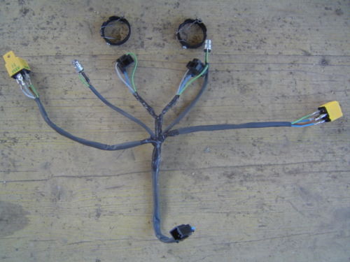

je viens de voir passer ce kit artisanal sur eBay
pour les non bricoleurs c'est l'idéal double h4
pour les autres ça peut donner des idées ...
rd03 kit pour double H4.jpg (30.32 Kio) Vu 1017 fois
il y en a un autre h4 sans relais, je ne vois pas l'intérêt sauf pour 650 (il aurait couplé les 2 h4 sans relais ?!)
si quelqu'un maitrise l'italien ...

Sauf qu'une des vitres n'a pas les stries pour le code !

Enfin a 69 € le bout de fil ça fait cher... §nul

Une fois qu'on a trouvé les bagues d'adaptation le reste c'est de la rigolade.

TiTi a écrit :Sauf qu'une des vitres n'a pas les stries pour le code !
Ca me donne une idée : n'existerait'il pas des autocollants transparents à stries qui sont prévus pour résoudre/améliorer ce genre de problème?
(Je me souviens de voitures de rallye du siècle passé qui avaient parfois des petits triangles noirs sur les optiques, et tous les kékés du coin qui en mettaient sur leurs voitures, motos et mobylettes, sans vraiment savoir pourquoi). Mais l'idée équivalente avec un film transparent texturé, ça pourrait peut-être être une solution? Non?

Les triangles noirs c'était que pour les optiques "anglaises" n'éblouissent pas en France.

Destinationraid a écrit :Enfin a 69 € le bout de fil ça fait cher... §nul
Oui c'est pour cela que j'ai précisé :
Marcopolo a écrit :pour les non bricoleurs c'est l'idéal
Et puis les bagues d'adaptation, c'est quand même pas si facile que ça à réaliser ...

Marcopolo a écrit :Et puis les bagues d'adaptation, c'est quand même pas si facile que ça à réaliser ...
Sur ce point je suis d'accord avec toi!

Apparemment certains les font à partir de vieilles ampoules CE (voir Google pour ça).
