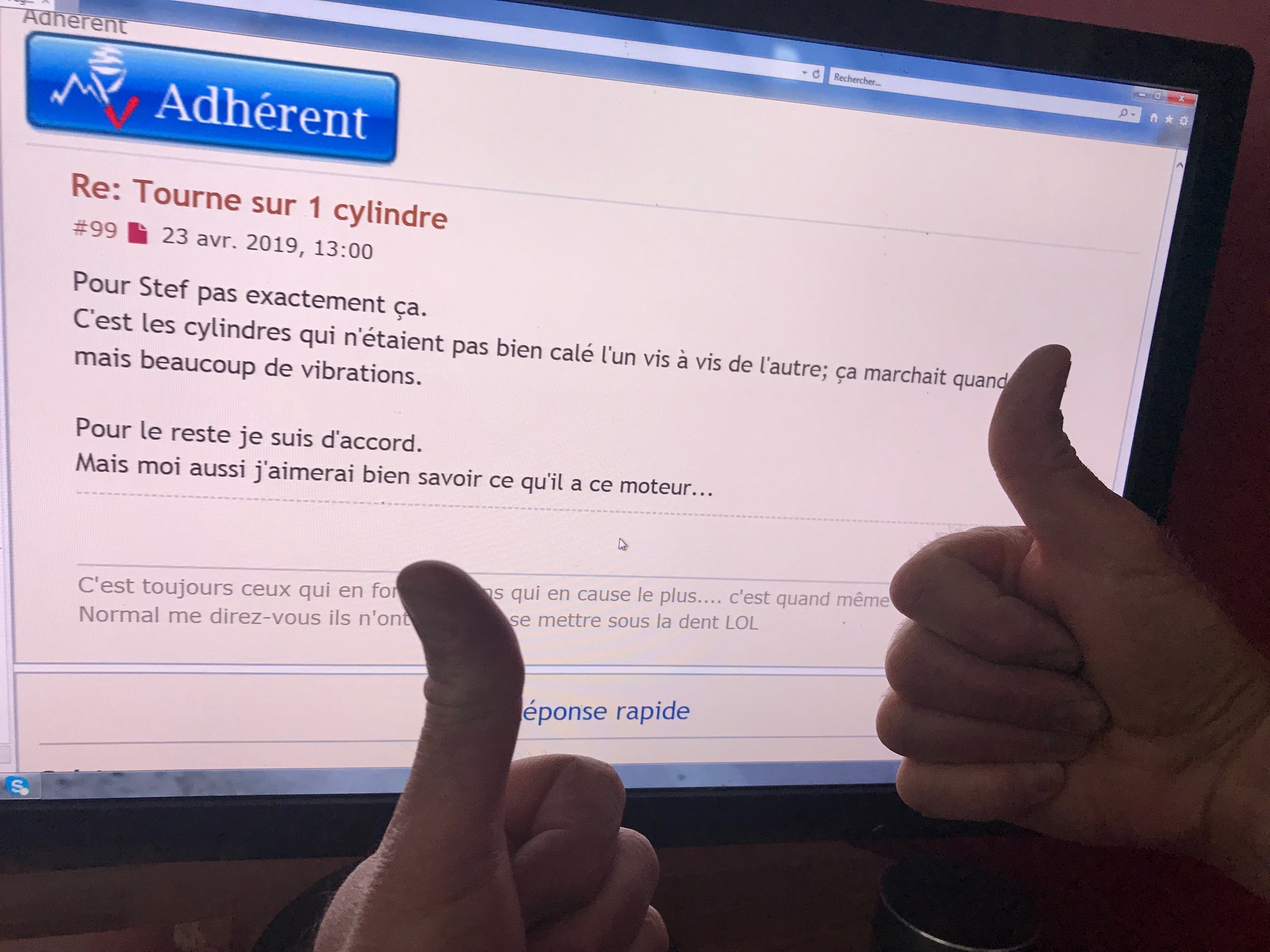

Re: Tourne sur 1 cylindre
Nous aussi on voudrait bien savoir ce qu'il a ce moteur
Alors on a réfléchi, on s'est chamboulé les méninges
Et finalement Stéphane a trouvé la solution
https://www.dropbox.com/s/nkjzu6mvfsxyz ... 8.jpg?dl=0
