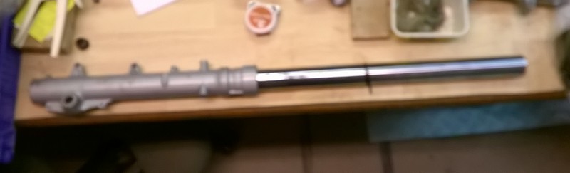

Pour la butée petit montage vite fait : une pipe, un petit ressort, un tube, un embout et le tout dans un fourreau.
Comprimé, un rilsan pour repérer (je pouvais aussi mesurer :mrgreen:) :
(91.38 Kio) Téléchargé 496 fois
Détendu, juste contact sur le petit ressort (oups, flou !) :
Mesure : 206 mm
Petit ressort :
A vide = 27 mm
Serré à l'étau, spires jointives = 14 mm
Différence = 13 mm
206 + 13 = 219 mm soit les 220 mm de débattement annoncés !
J'ai regardé des ressorts (au pif, tous différents) :
- grand ressort : 35 spires, fil 5.25 mm ≈ 184 mm
- petit ressort : 8 spires, fil 4.5 mm ≈ 36 mm
Total 220 mm + 18 mm de bouchon = 238 mm pour une profondeur de tub de 430 mm.
On voit bien que les ressorts ne risquent pas d'arriver à spires jointives !!!
Faudrait faire un calcul avec l'huile et l'air pour voir la compression de l'air...
