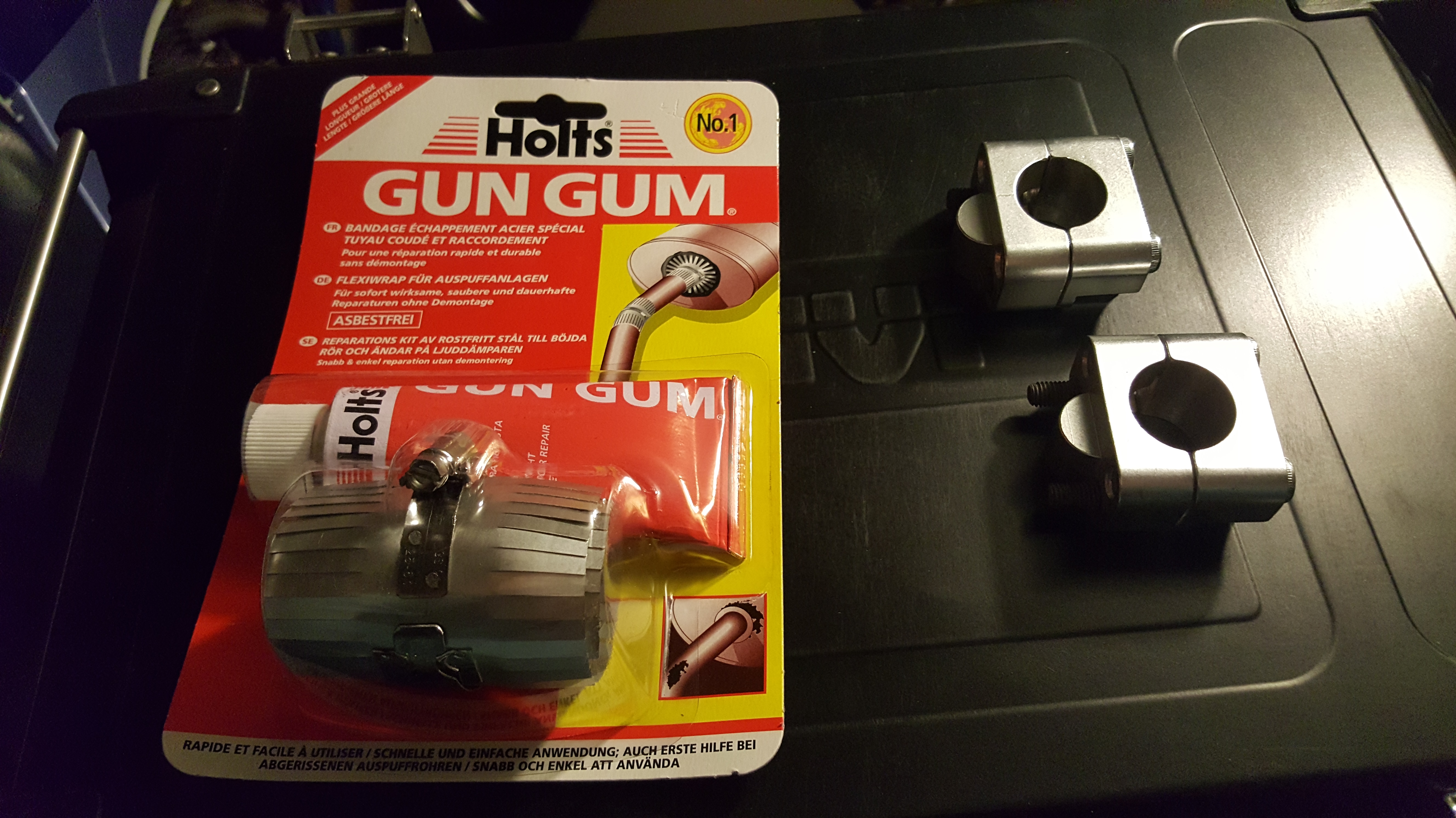

Y a des bonnes idées
Le coup du tube faut trouver le bon diamètre, mais ça serait le truc le plus propre.
Après pour les rubans de cheminée ou le reste c'est plus facile à trouver...
Je vais voir ça.
Je vais voir ça.

pas sur que ca suffise faut surement faire un mix de plusieurs solutions

Ben oui j'ai dit :Poulpito a écrit :pas sur que ca suffise faut surement faire un mix de plusieurs solutions
le joint amiante
+ réduire le diamètre du raccord en travaillant sur les 3 fentes et ressoudage
Sinon Olivier, le joint amiante il est toujours dans le pot que tu as mis en vente
On le voit bien sur la photo, enfin, il a un peu beaucoup morflé
Y'a aucune chance que tu le sortes entier, par contre ça te donnera une idée du diamètre extérieur du dit joint, et voir si l'idée est bonne ou pas ..

J'pensais que c'était un post sérieux... mais entre le grand Ch'ti qui veut à nouveaux jeter des sorts et le Jardinier qui veut nous la faire avec de la Vaseline...
Il faudrait trouver quelque chose comme ça,
mais avec -18
Trève de plaisanteries, tous les ingrédients ont été donnés pour que tu puisses t'en sortir Olivier, à toi de faire avec ce que tu as sous la main le plus facilement !
Par contre il y a gros à combler, je pense que le ruban seul ne tiendra pas longtemps, si tu prends uniquement cette option.
Bonne bidouille
Bonne bidouille

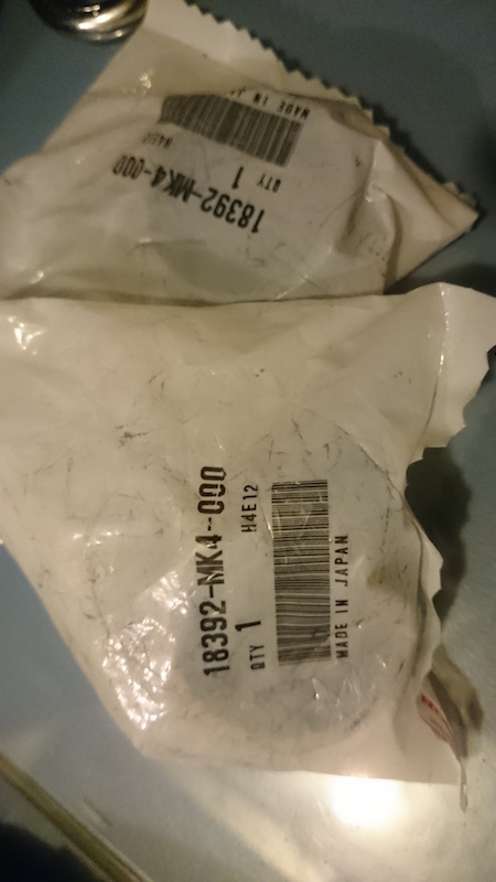

Si ça intéresse quelqu'un j ai 2 joints neuf emballé Honda pour transalp... A bientôt
Réf: 18392MK4000
Puis juste une idée comme ça, si tu veut une astuce pour finir entre le réservoir et les radiateurs j ai une solution au top qui s appel carénage de cb500 si quelqu'un veut bien posté une photo de mon ex transalp j lui transmet par mail.
Réf: 18392MK4000

Des joints de quoi, de raccord d'échappementPoupaolo a écrit :Si ça intéresse quelqu'un j ai 2 joints neuf emballé Honda pour transalp... A bientôt
Mets les réf Honda, ce sera plus clair
