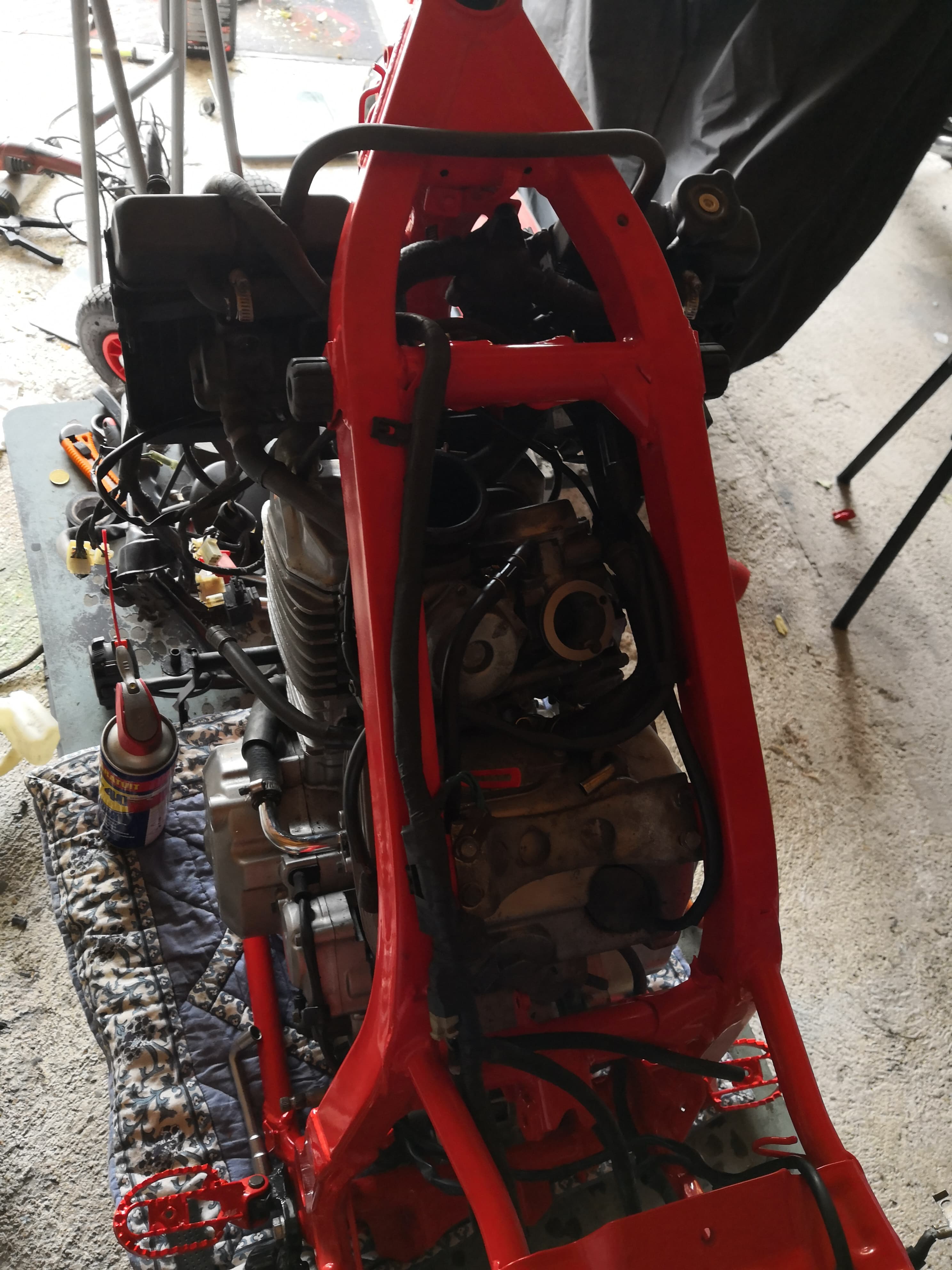

Bonsoir a tous ! Merci pour les retours, ça fait plaisir et ça motive !
Pas mal de boulot de fait aujourd'hui également ;
- moteur nettoyé et remis dans le cadre
- radiateurs remontés
- circuit refroidissement remonté
- carbu remonté
- rebranché toute l'électronique
J'ai branché en périphérique le starter, les gaz, le compteur, la béquille, la batterie, le réservoir, tout ça en vue de de faire craquer ce petit moulin !
Au début aucun jus... J'avais oublié de gratter la peinture au niveau des fixations du moteur du cadre pour que la masse passe ! Puis toujours rien, encore une masse oublié en haut du cadre au dessus du cylindre arrière. La les voyants se sont allumés mais au moment de mettre un coup de klaxon le fusible a grillé et la batterie n'avait plus de jus...
Donc chargeur toute la nuit et demain je compte bien la faire démarrer !
Promis les photos arrivent demain ! Bonne soirée a tous.

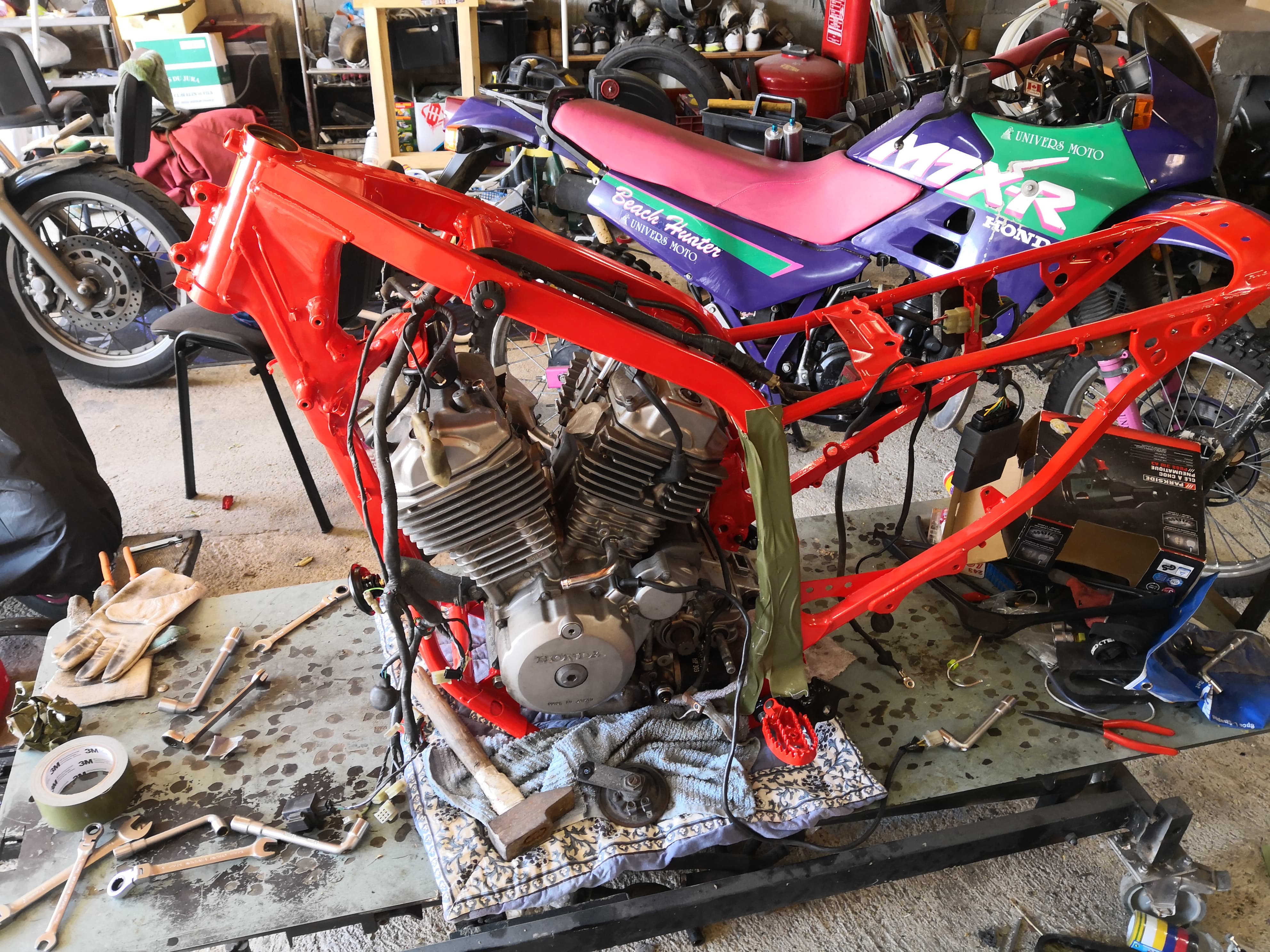

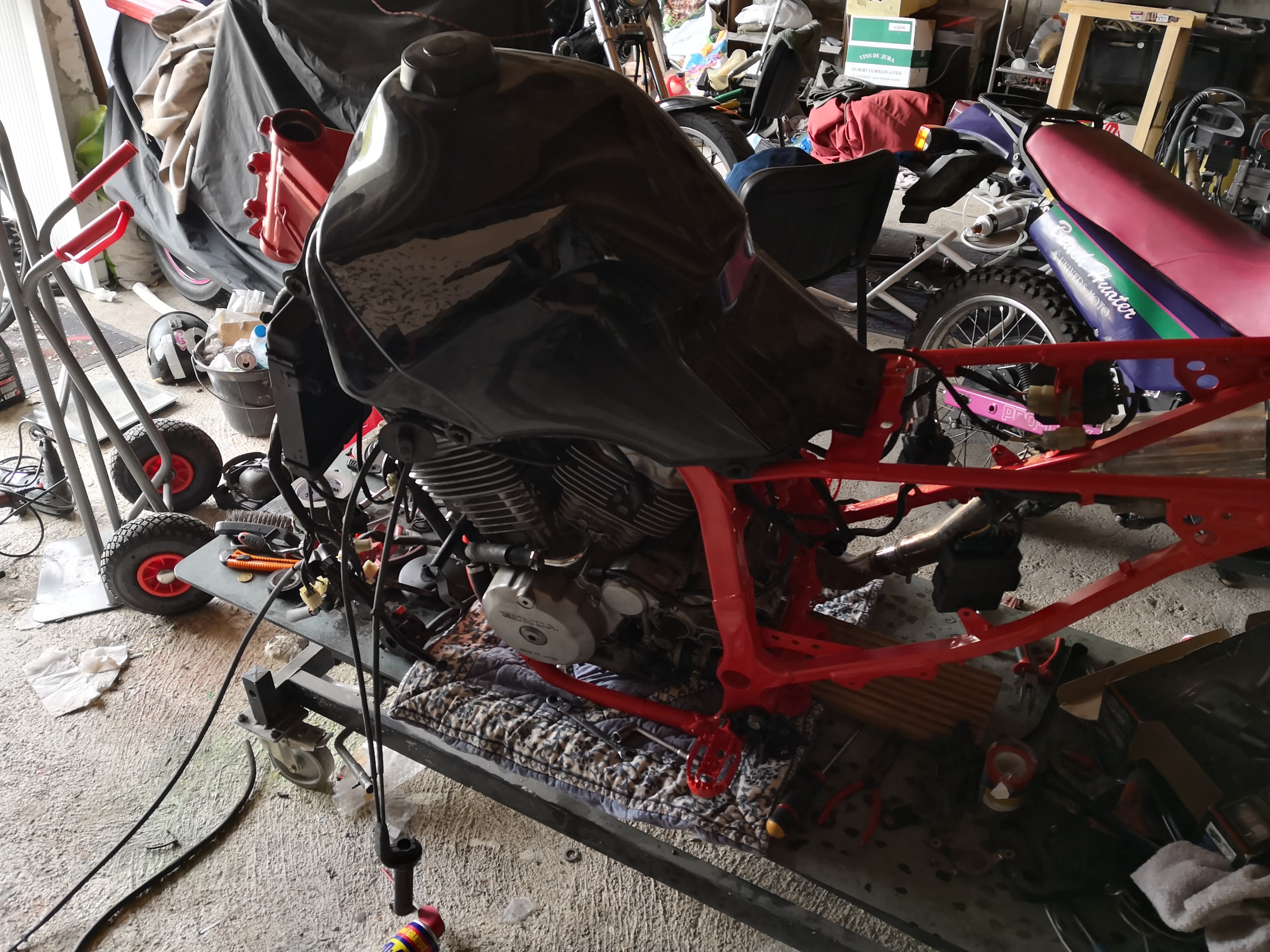

Salut a tous, une journée de plus passé sur la transalp !
Avant toutes choses voici les photos d'hier, ou vu l'heure, d'y avant hier
Sinon aujourd'hui beaucoup de réglage et de recherches de pannes...
Premièrement le moteur tourne !

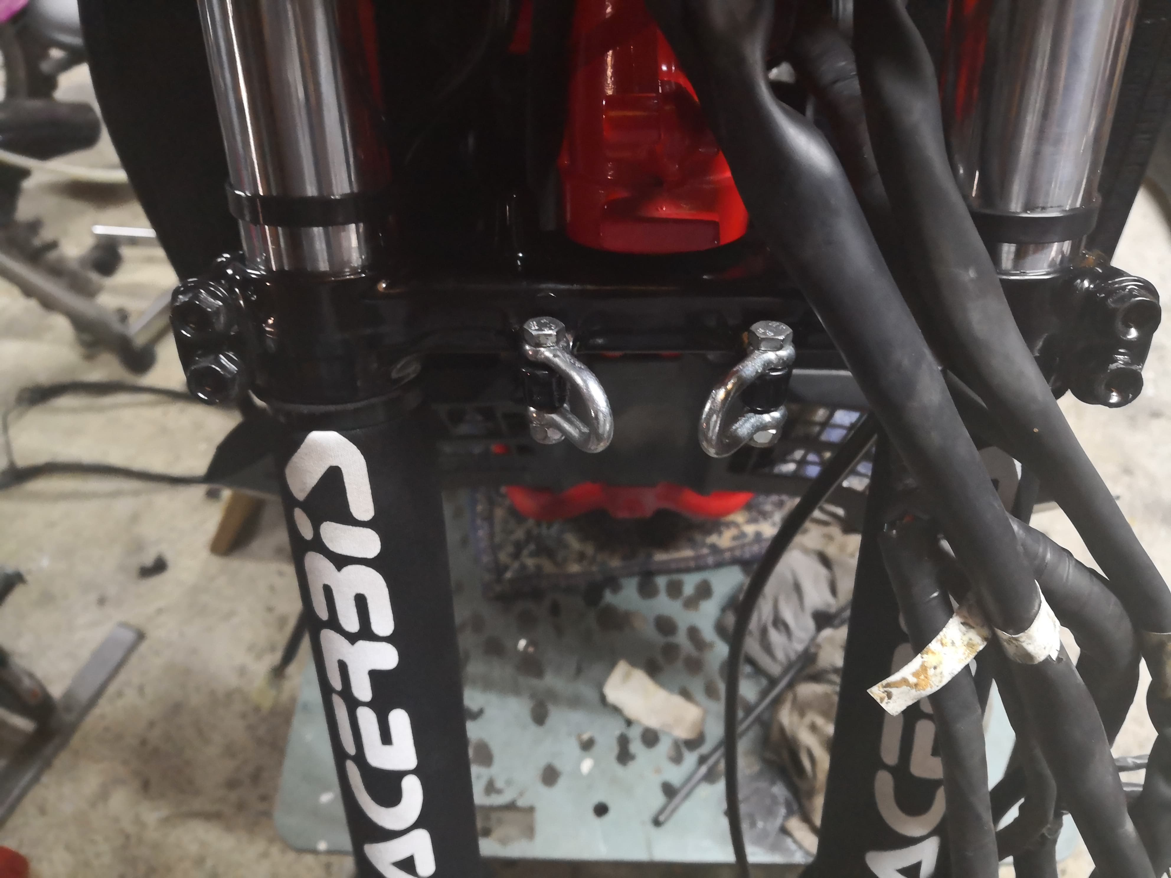

J'ai ensuite attaqué les tés de fourche, ponçage de la peinture dans le passage des tubes et changement de neiman, pas une mince affaire avec les vis de sécurité.
Un bon coup de dremel pour faire une emprunte, un bon coup de tournevis et le tour est joué.
En suivant j'ai monté les pontets avec les entretoises en aluminium et la platine de renfort de pontet fait maison.

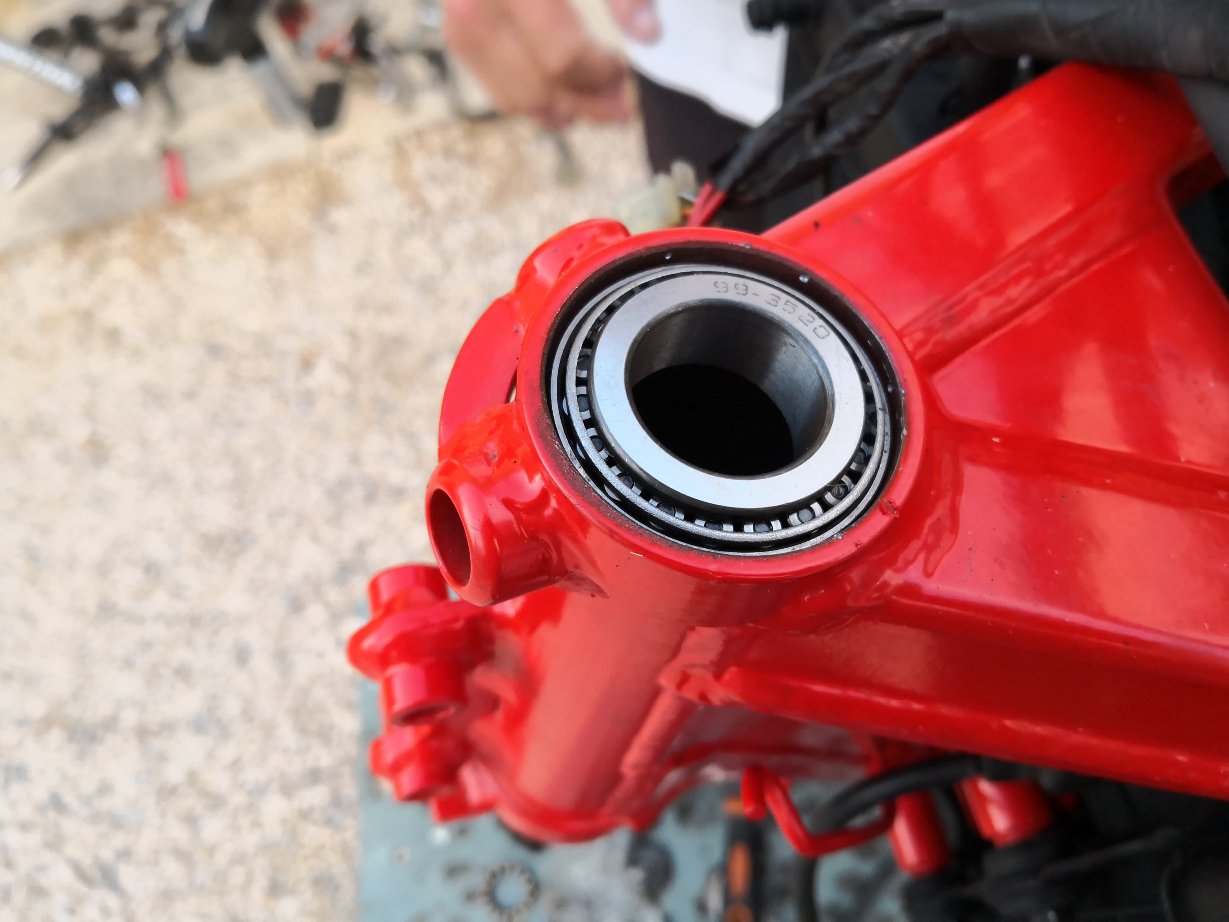

Puis je me suis attaqué au roulement de colonne, dremel pour couper la vielle portée de roulement enfoncée au fond du té, masse et chasse goupille pour mettre les nouvelles portée dans le cadre et je me suis arrêté sur le dernier roulement qui ne voulait pas rentrer, donc ça attendra demain avec la presse du voisin !
Voila pour cette petite journée, demain dans l'ordre des choses je vais presser ce fichu roulement, je met le bras oscillant de rd03 et son amortisseur à bonbonne, faire une fixation de la bonbonne, installer les biellettes réglables, installer les fourches et les tés, le système de freinage avant avec les durites aviation et une purge de frein, si je reçois les gripsters demain, je remonte les roues complètement, disque couronne, pneus et avec de la chance demain soir elle dors sur ses roues

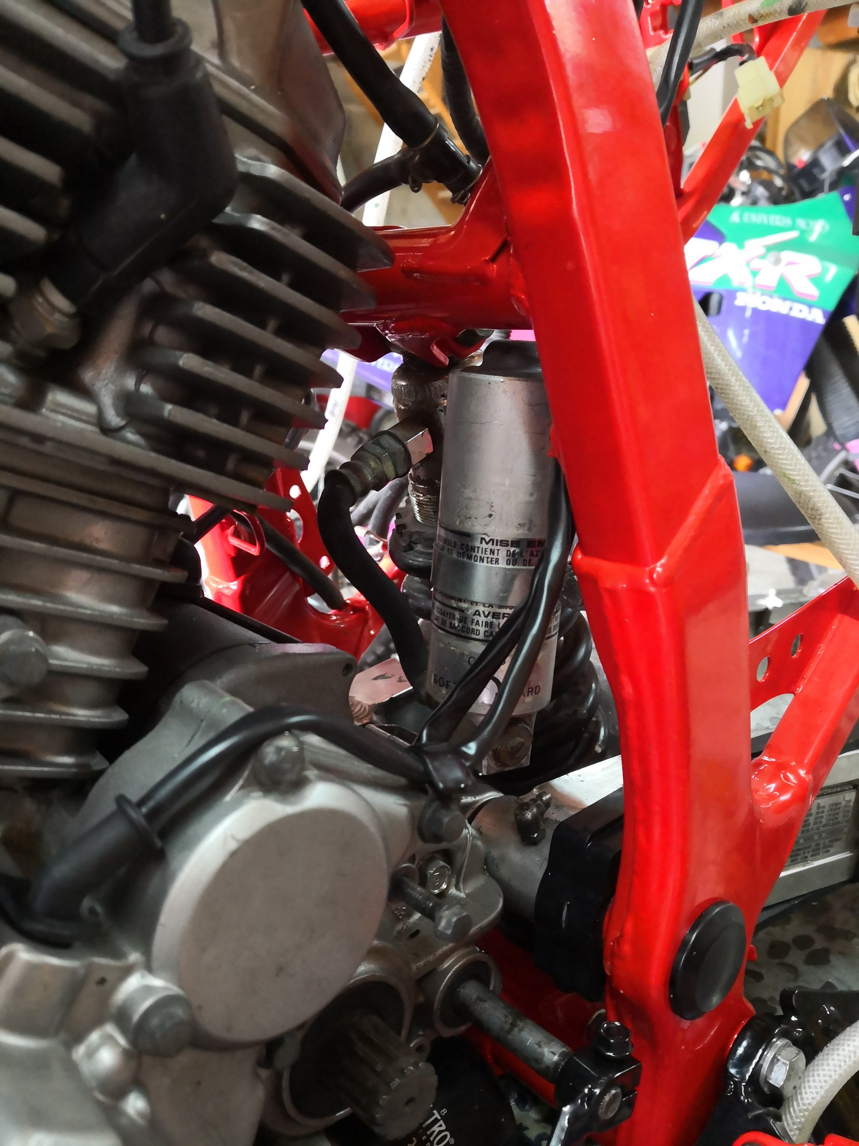

Je trouve que la bonbonne y est bien placée car elle est bien protégée et les réglages sont facilement accessibles. S'en suit la modification de la boite à fusible, son ancien emplacement n'était plus possible et en plus je ne l'aimé pas.
J'ai renforcé la base de boitier qui bringuebalé beaucoup et je le fixé derrière la tête de fourche.
Du coup le boitier n'a plus de jeu, ne vibre plus, est plus discret et est toujours accessible en cas de pannes. Le bras de rd03 a prit sa place, changement des axes de biellette qui étaient usés, ponçage et peinture du triangle de biellette de rd03 et mise en place des biellettes réglables.
J'ai fait une petite protection en plastique sur le bo pour pas que la durite entame l'aluminium avec le temps.

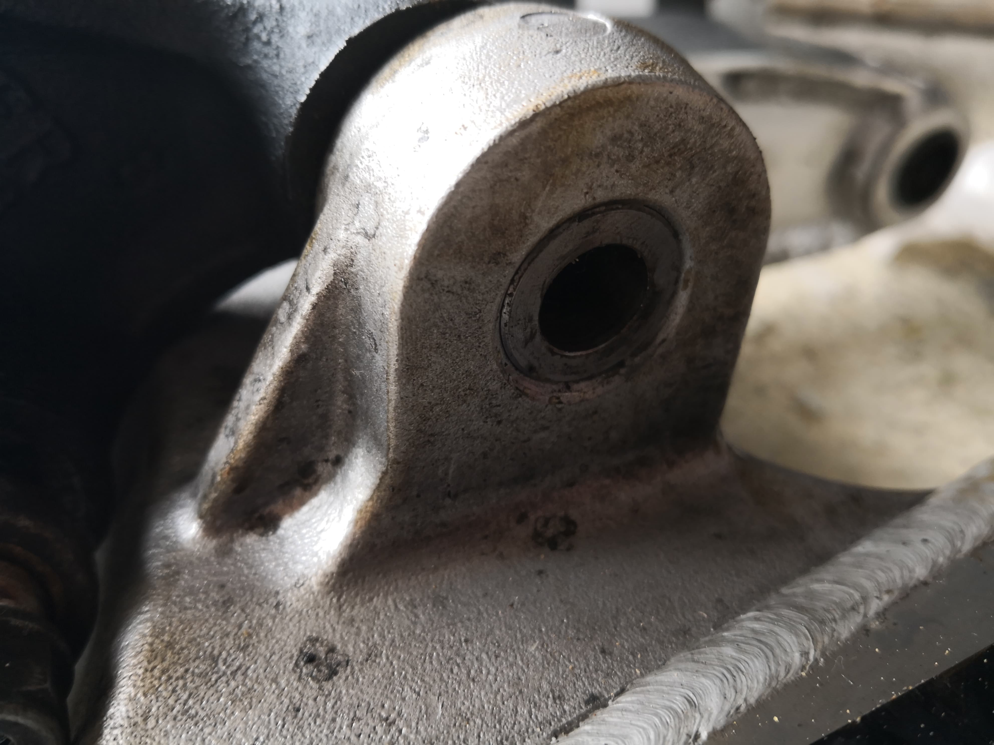

Aussi une photo de l'entretoise qui m'avais été faite sur le bras oscillant pour pouvoir y mettre un axe standard. Découpe des protections de radiateurs en plastique qui n'auront plus lieux d'avoir leur vielles formes et fabrication avec deux petites manilles d'un ancrage de remorquage au cas ou. Modification également du contacteur de frein arrière par un système bien plus simplissime, contacteur type enduro qui est dans la vis qui sert le banjo du mc arrière. Et quelques photos de l'état global du projet actuellement. Prochaine vacances le 10 août ! J'espère finir toutes les dernières bricoles pour pouvoir faire un test !

Plus sûr de travailler sur la chape de l'amorto.
Avec une biellette raccourcie (pour réhausser donc) j'avais le bas de l'amorto (ressort) qui touchait le cadre en détente !!!

tres bon poste que je suis depuis le debut
ca commence a avoir de la gueule et d accord avec titi pas une bonne idée les rotules

Je vais donc garder les rotules juste pour faire les tests puis quand tout sera déterminé, je mettrai la biellette d'origine et une chape sur mesure pour revenir à la hauteur qui me convient.
Ca vous semble fiable comme ça ?

C'est une solution

Salut l'emplacement de ta bonbonne est a testé !
Pour moi la chaine risque de frotter dessus sur de forte compression....

Re: Résurrection et préparation poussée 600 transalp
Merci à tous pour vos retours, j'en prend note pour mes futur vacances !
Cela dit je vais devoir embêter une âme ATOC charitable... je m'explique :
Avec les nouvelles fourche de rd04 j'ai environ 3cm de rehausse possible.
J'ai pour idée depuis le début de rehausser globalement la moto de 2 à 3cm max, tout en gardant strictement l'assiette d'origine, c'est uniquement pour but d'augmenter la garde au sol.
Mais comme un bourricot j'ai oublié de prendre des cotes de hauteurs avant le démontage...
C'est pourquoi je me tourne vers vous pour savoir si quelqu'un veut bien me prendre une mesure précise à l'avant et à l'arrière du sol au cadre
Cela me servira de référence pour ma rehausse.
Deuxièmement, la béquille va être trop courte, savez vous si il existe une béquille d'un autre modèle plus longue et adaptable ou si je rallonge la mienne ?
Merci encore à tous et bonne semaine !
Il te faut une béquille de RD07a
