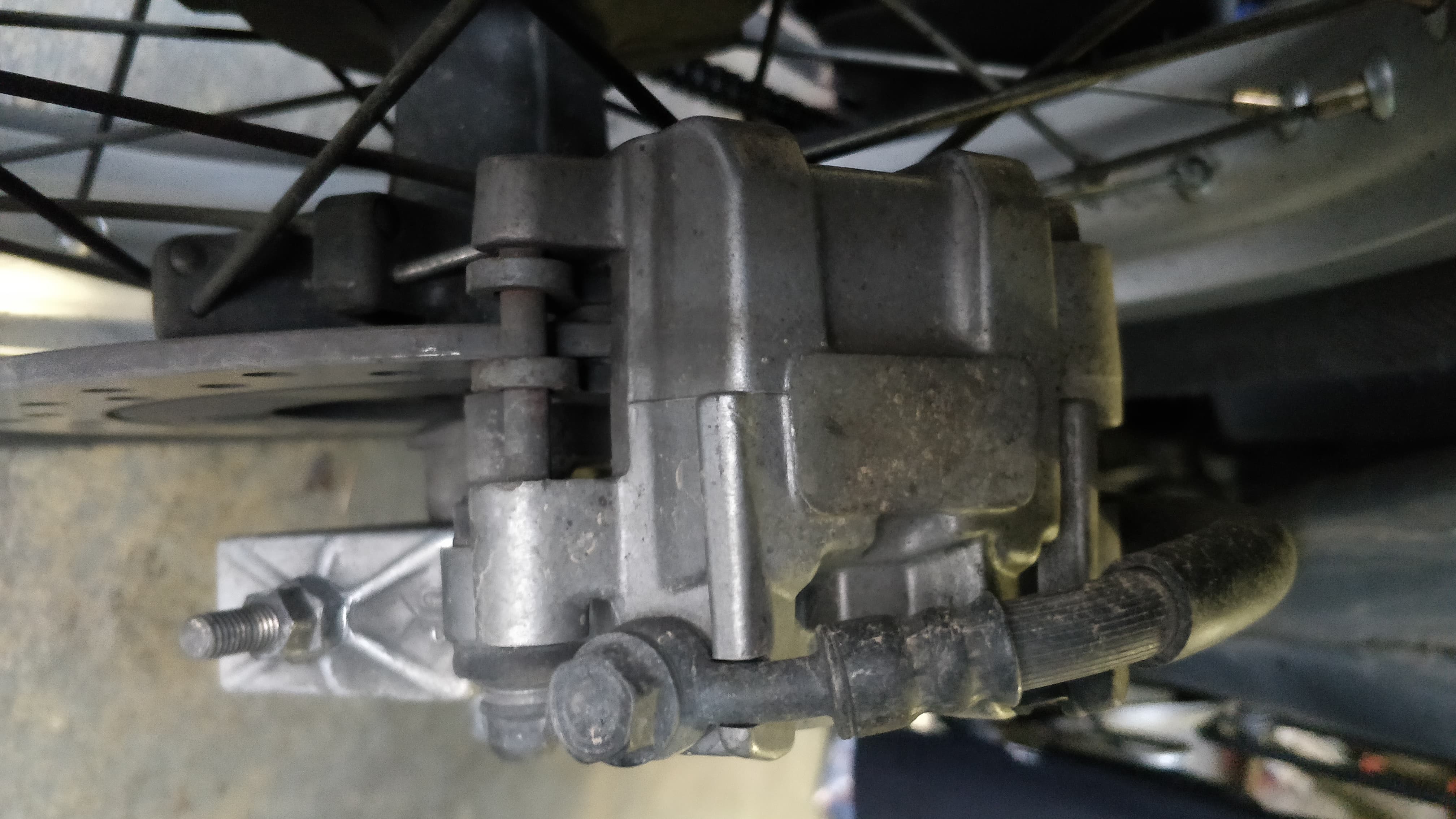

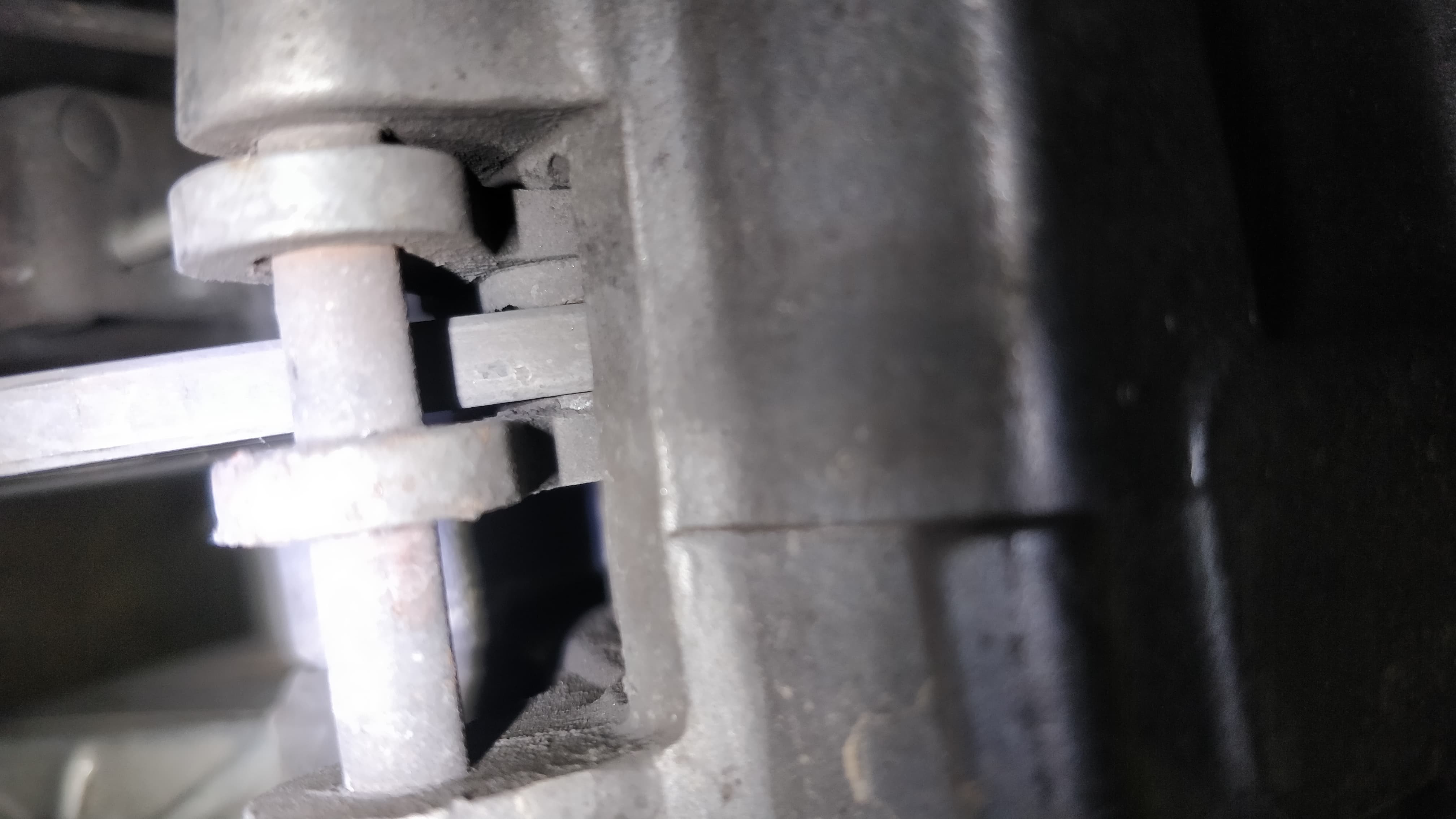

Voilà, jeune motard, j'apprivoise doucement la transalp de 1996 (36000kms) de mon père toujours entretenue.
Je m'interroge sur une potentielle usure anormale (irrégulière entre la gauche et la droite) du jeu de plaquettes arrière comme le présente les photos.
Pour info, pour me la céder, on a fait un check up en concession honda. Le mécano a précisé uniquement "plaquettes arrière à moitié".
Quelques temps plus tard, je prends le temps de vérifier, et je constate cela.
Qu'en pensez vous ? Y a t-il une usure anormale ? Est ce normal qu'une des deux soit plus usée que l'autre (notamment celle du côté du piston ?)
Si problème, pourriez vous peut être m'apporter des pistes de solution à adopter ??
Voilà, petit à petit, je l'apprivoise et espère pouvoir gérer l'entretien moi-même
Un grand merci à tous par avance !

Re: Avis sur usure anormal plaquette frein AR (Transalp 600 1996)
A mon avis, les guides de "translation" doivent être grippés
Du coup, seule la plaquette côté piston s'use, et l'autre plaquette ne vient pas se plaquer contre le disque.
Mais en démontant, c'est facile à vérifier
Merci @Dode38 pour ta réponse rapide. Je tenterai donc de démonter l'ensemble pour vérifier.
Conseilles tu un changement de plaquettes par la même occasion ? Ou en effet, elles seraient "à moitié" (du moins pour la partie encore mobile (à droite ).
salut
regardes si les "colonettes " ne sont pas grippés
ce sont des axes coulissant sous les 2 petits soufflets ,
qui permettent à l'etrier de se centrer,
demontage , nettoyage , et remontage en mettant un peu de graisse
graphitée
graphitée
Pour le prix, il vaut mieux changer la paire
sinon pour les plaquettes , changes imperativement !
une est bientôt sur le fer
Tu verras, très facile
1 - Retirer la vis N°20
2 - Retirer l'étrier
Tu devrais déjà constater si l'axe de translation N°11 et grippé, car tu devrais avoir du mal à le faire pivoter autour de cet axe, et à le sortir.
Pour retirer les plaquettes, il te faudra retirer le bouchon N°18 pour accéder à la vis 19 (empreinte BTR) et la retirer.
je ne pense pas qu'il y ait un tuto ,
mais :
tu devisses le cache sur l'axe des plaquettes
( tournevis plat n18 )
ensuite en dessous ce cache tu devisses l'axe des plaquettes ( clé btr n19 )
problème c'est souvent grippé , tu arroses de degrippant et tu laisses agir une nuit,
puis tu devisses le boulon à l'AR de l'etrier ,( clé de 12 , n 20)
et tu bascules l'etrier vers l'AV,
là pour pourras sortir tes plaquettes et dégager les colonnettes en tirant vers toi
( gaffes à ne pas perdre et à bien remonter une petite plaquette métallique sur L'AV qui a tendance à tomber n 10)
ensuite faut bien nettoyer le piston ( alcool à bruler)
et le rentrer completement pour pouvoir monter les nouvelles plaquettes (avec un petit serre joint et 2 planchettes pour ne rien abîmer )
après remontage penses surtout à appuyer plusieurs fois sur la pedale de frein , pour ratrapper le jeu,
sinon pas de frein
Et pour beaucoup de vis (dont le bouchon d'axe) bien utiliser la visseuse !!
Je commande les plaquettes et me servirai de vos conseils pour l'ensemble de la manip'.
Un grand merci !
Un grand merci !
Peut-être qu'un kit réfection d'étrier serait bienvenu aussi !
J'allais le dire
Oui tes coulisseaux sont grippés, ils font les démonter et les graisser, c'est là où il y a les 2 petits soufflets n°12 et 17
