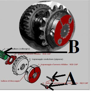

car si l axe de sortie de boite est hs ou quasi hs(B) toute la force se retrouve dans les vis (A) faut penser aux wheels,grosses accélérations etc etc ,elles ont intérêt a être en acier super archi blindé sinon le risque de cisaillement il est bien la...
je pense que ça vaut le coup en préventif mais pas après....

par contre sur leur dessin la plaquette est coté BV ?? §hein
sinon quand mon arbre était fatigué
j'avais mis le pignon à l'envers (déport coté boite)pour prendre toute la portée dispo ,
quand il n'est pas positionné par la plaquette et plaqué au fond , il va (presque au même endroit)
pour caler au fond , il faut enlever les dents d'une ancienne plaquette et monter la bonne par dessus
après , idée c'est de récupérer un ancien pignon
de le détremper
de faire sauter les dents
de décolleter dedans l'épaisseur des 2 plaquettes
de copier leur montage de serrage sur l'arbre §+1
et le retremper
effectivement et ils ont raison faut monter des vis de cl 12,7

En préventif, pour 50€ ça vaut peut être le coup de tester.
Après je ne suis pas spécialiste en mécanique pure mais c'est vrai que le couple passe par les 2 vis qui sont les seuls points de liaison des 2 pièces.
Tout dépend donc de cette liaison.

pour moi c'est à utilisé en préventif sur un arbre neuf pour répartir l'effort du coup comme les cannelure sont bonnes les vis ne servent pas à transmettre la puissance et donc pas de casse. C'est pour cela que je parle d'une l'aternative, dès qu'un arbre est un peu usé plus le choix faut utiliser le pignon stefter.
Moi qui ai un arbre état neuf je vais y réfléchir, un pignon vaut 15 euros contre 40 le stefter, si tu veux de taille différentes de pignon ça te reviens au même prix que chez stefter mais le coup d'après tu économises 50 euros.

dans l'idée de la modif que je décrivais plus haut
pour éviter de forcer sur les 2 vis , peut être faire une bague sans cannelure
et à ce moment sans la pince de serrage
ça servirait simplement à ce que le pignon n'ait pas tendance à se mettre de travers
