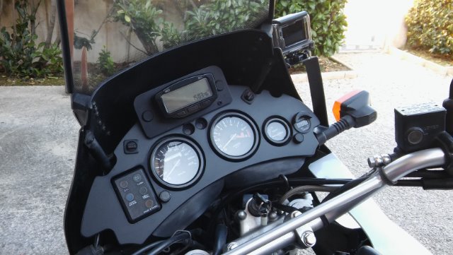

A la base je voulais installer un p’tit voltmètre. :| Pas indispensable mais pratique quand même.
Le pb c’est ou caser ce truc ? §hein Donc achat d’un couvre tableau de bord. En plus ce n’est pas vilain et ça cache la misère du dessous. Et puis une idée faisant toujours germer une autre j’ai voulu rajouter un indicateur pour chaque clignotant (D+ G) car j’avais posé un système Warning il y a peu. Ce warning c’est bien mais quand il fonctionne tu n’as plus d’indicateur de clignotant visuel et sonore puisqu’il n’y a qu’un seul témoin pour le coté G&D. Et puisque je suis lancé pourquoi pas y mettre les autres indicateurs. (Béquille, phare, oil, Neutre) Plus tard je virerai le boîtier des indicateurs, mettrais une plaque à la place du trou que cela va créer pour pouvoir fixer une prise 12V, un thermomètre, une moulinette, un bel aérateur pour chasser les odeurs…….. Ou je ne sais quoi !
La fabrication n’a rien de compliquée, quelques Leds, résistances, gaine thermo rétractable, un bout d’époxy, un connecteur RJ45.,Repiquer le jus au cul des lampes d’origine, du temps et de la méthode. Du silicone pour fixer et rendre le truc étanche et roule ma poule ! Un vrai sapin de Noël ! §youhou
Et puisque j'y suis j'ai mis un inter avec voyant pour pouvoir forcer le ventillo de Radiateur. §chaud

Pour l'affichage en plein soleil ça passe. La Led bleu des phares est effect un poil forte. J'v'ai voir a lui mettre un coup de feutre indélébile ou de peinture légère dessus.
Pour le Warning c'est http://tiso.free.fr/index_fichiers/Swinglight.htm
Facile a poser avec une option Warning en cas de freinage brusque.

Le voltmètre ( en bas à droite ) acheté 2.5€ sur la "bay" affiche en rouge et ne s'allume que lorsque le code est allumé, comme ça je ne l'oublie pas ...
Je trouve le TBD plus joli à regarder avec son habillage qui cache la misère.

Francois64 a écrit :Voici ma version :
C'est koi ton trip master? §hein

#16 Message par Dode38 » 02 nov. 2015, 11:25
Ca ressemble à du TrailTech §hein
Peut-être le Endurance 2

#17 Message par Francois64 » 02 nov. 2015, 23:06
Oui Dode, c'est un Trailtech à 100 €.
Le modèle ...
En tout cas il vaut largement celui d'origine avec des fonctions en plus et pour beaucoup moins cher.

#22 Message par Dudu.13 » 08 févr. 2016, 19:55
ces plaques autour des compteurs sont fixées comment ? §hein
Re: New Tableau de bord
#23 Message par Fox » 08 févr. 2016, 20:22
Dudu.13 a écrit :ces plaques autour des compteurs sont fixées comment ? §hein
pour moi c'est avec ça
#24 Message par TiTi » 08 févr. 2016, 20:29
Sur les fixations d'origine des compteurs !
Messages : 9257
A remercié : 62 fois
A été remercié : 58 fois
#25 Message par Dudu.13 » 08 févr. 2016, 21:41
avec tubes entretoises et longues vis ? c'est ça ?
