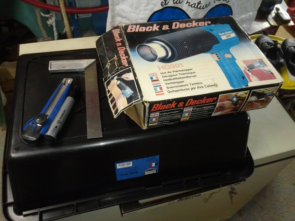

Ce qu'il vous faut :
un cutter
une scie sauteuse ou une dremel avec outil scie
5 rivets assez longs pour traverser la nouvelle bavette, la partie ancienne et le renfort
2 rivets pour plaque d'immatriculation
5 rondelles pour renforcer l'arrière lors de la pose des rivets
un petit fer plat d'environ 20X150 mm

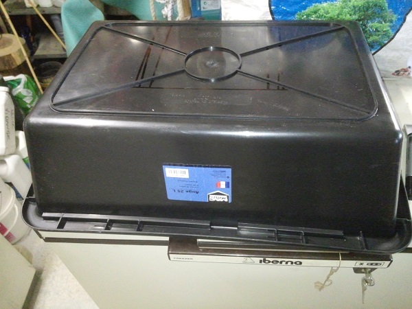

une auge de maçon en plastique de 25 litres (casto ou LM) épaisseur 2 mm mini
l'auge de 25L
l'auge de 25L
le matos. Préférer une scie sauteuse car la dremel a tendance à fondre le plastique

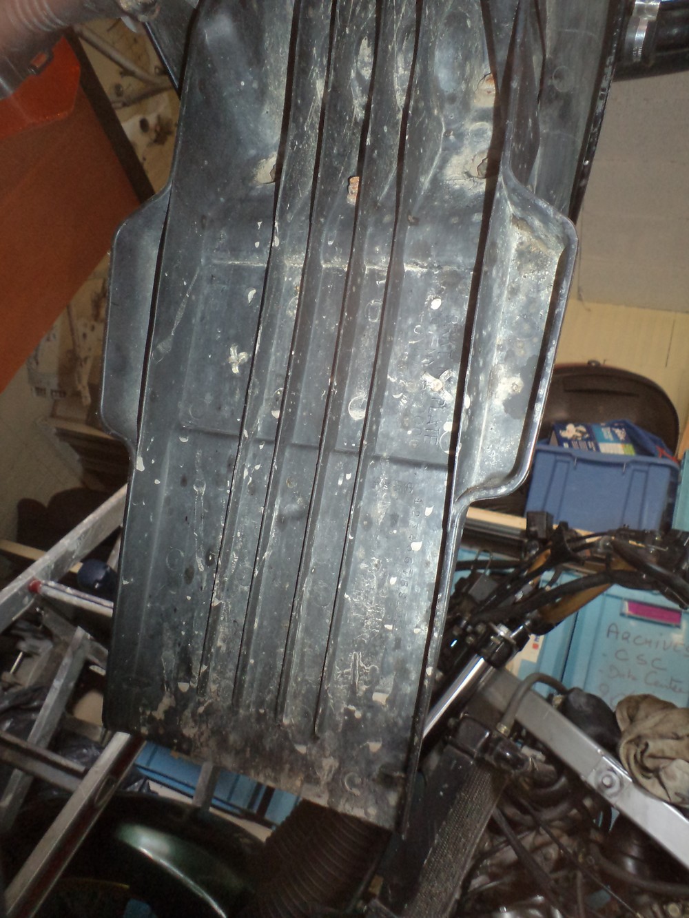

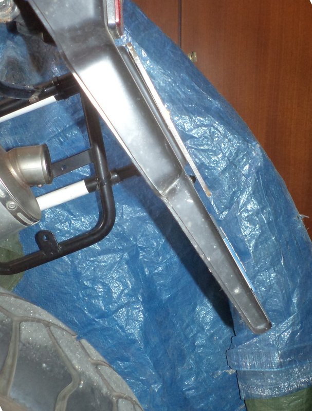

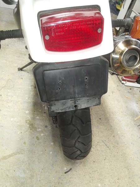

tout d'abord voici des photos de la bavette d'origine (un grand merci à Titi pour ce coup de main ;) les photos sont les siennes, rélisées spécialement pour ce tuto )
vue de face
vue de face
bavette vue arrière
bavette vue arrière
vue de côté
vue de côté

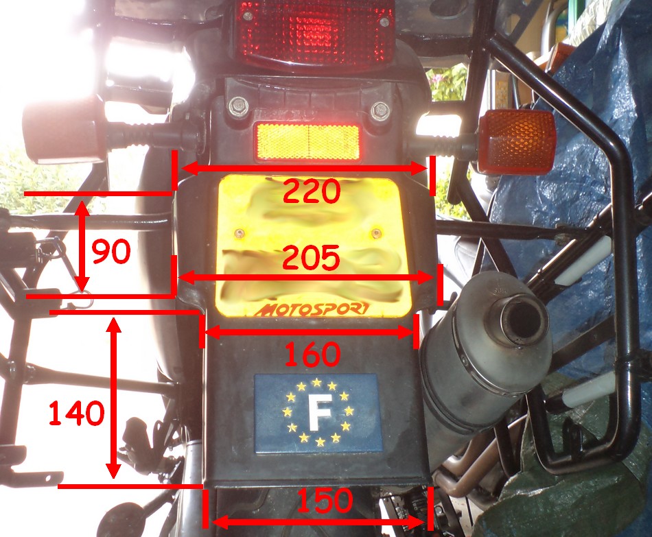

voici les dimensions
dimensions
dimensions

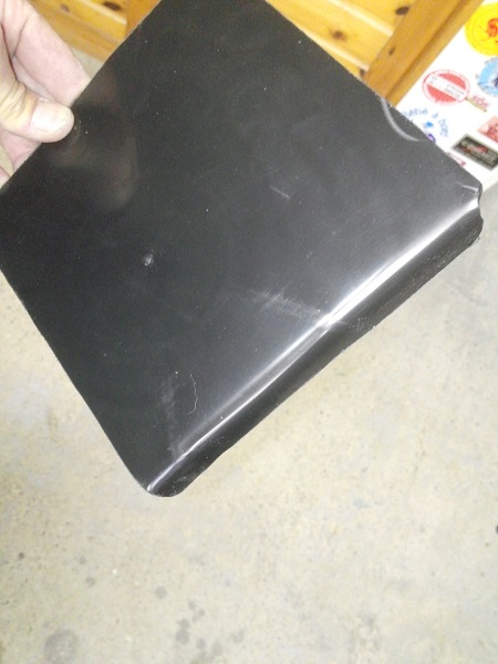

Un 1er essai avec une auge de 1,5 litres s'est avéré non probant car le plastique était trop fin, d'où le choix de la 25 litres bien plus apte. Le prix étant de 3,90€ (castorama)
1er essai avec auge d'1,5l. Le plastique trop fin a tendance à vriller et casser

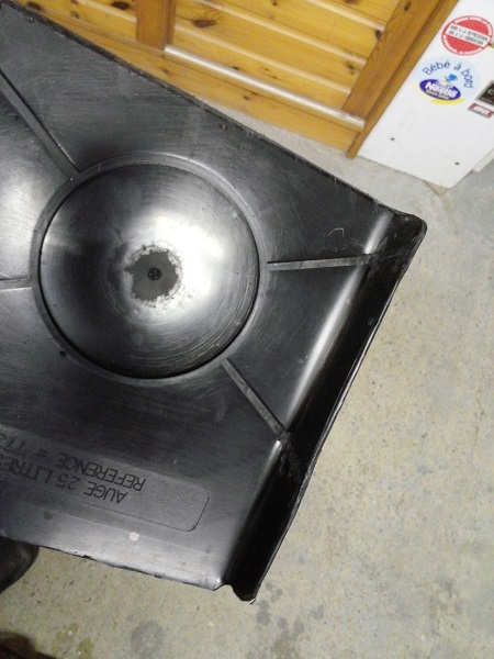

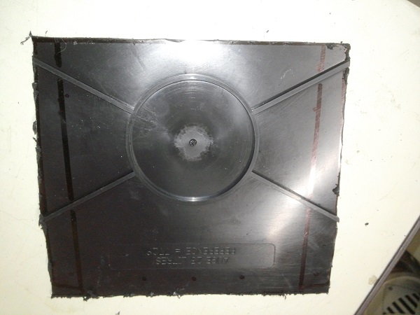

Dessiner la forme sur le dos de l'auge J'ai choisi de le faire au milieu pour conserver la symétrie des renforts.
dessiner la forme sur l'arrière de l'auge
Découper avec la scie sauteuse. J'ai découpé avec la dremel et un disque à tronçonner, mais ça fond le plastique et on est obligé d'ébavurer au cutter.
la forme général découpée

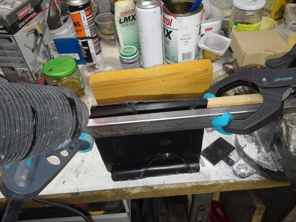

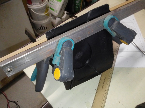

Pour pouvoir plier correctement les côtés, il faut usiner les renforts qui sont sur les pliures. Une fois fait, pincer la future bavette entre 2 tasseaux ou tubes carrés au niveau de la pliure et chauffer au décapeur en faisant attention de ne pas fondre le plastique, mais assez pour le ramollir et pouvoir plier. Maintenir la pièce pliée le temps de refroidissement pour qu'elle reste dans sa forme définitive.
1er pli. Maintenir la pièce une fois pliée avec un grand morceau de bois ou un tube carré et un serre joint

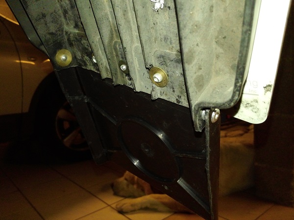

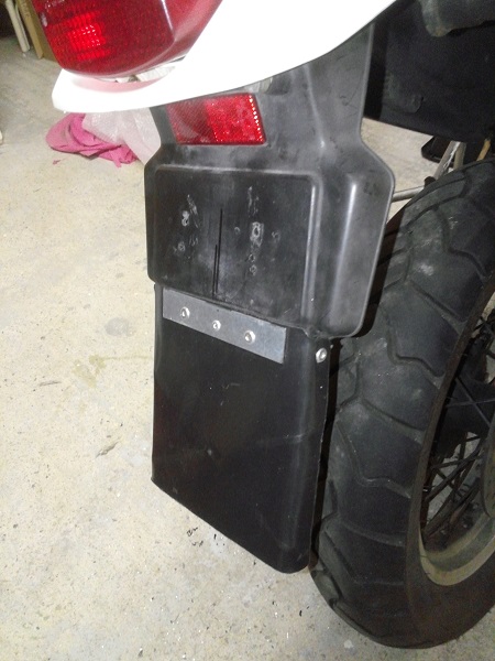

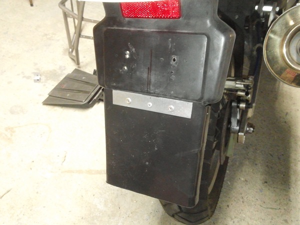

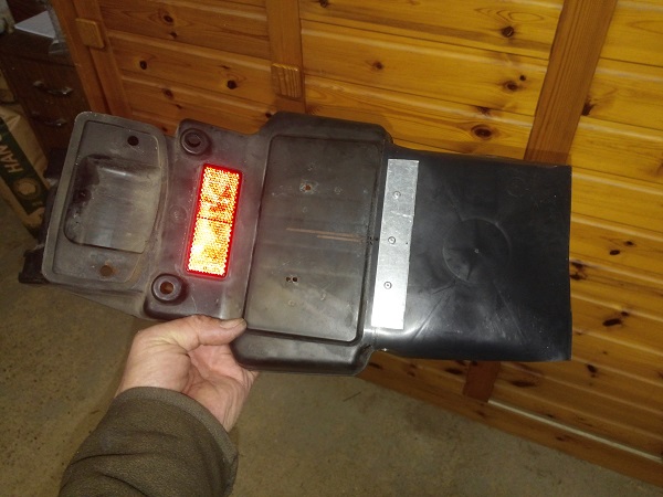

Ensuite positionner la pièce et mettre le renfort, puis percer et riveter sur la face avant, mais aussi sur les côtés. Mettre les rondelles de renfort derrière pour éviter de passer au travers
en place, positionner et riveter
vue de côté
vue de côté
vue arrière avec les rondelles de renfort
Après une petite heure de travail, voici le résultat. On peut mettre l'autocollant du club qui trouve là une place de choix et soit un réfléchissant type casque ou un catadioptre.
voilà, j'ai retrouvé une bavette qui protège !

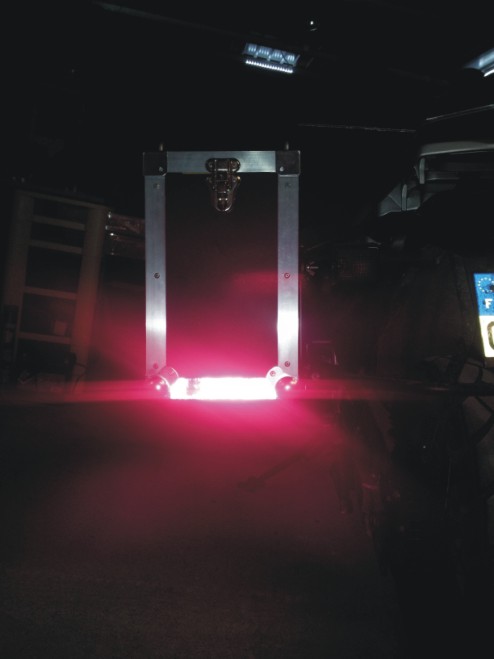

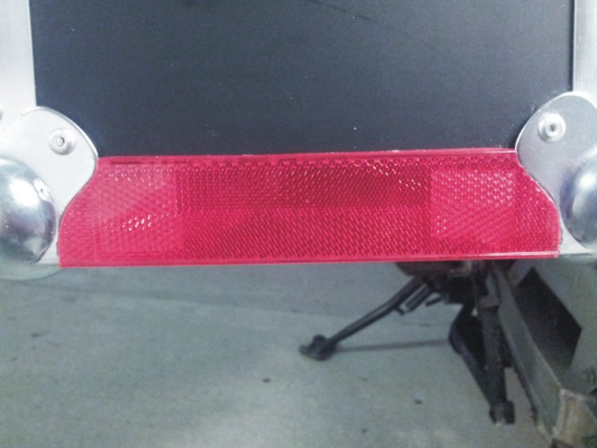

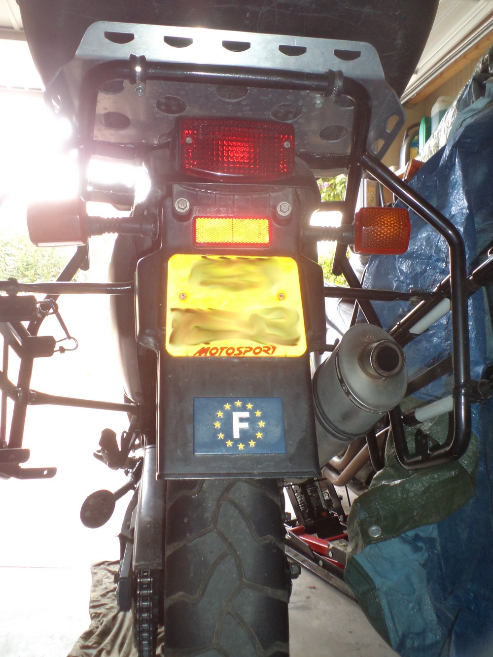

si tu as un vieux triangle de signalisation tout pété tu peu le collé a ta bavette .
j'ai fais ça sur ma bavette et mes valoches
retro 1.jpg (59.71 Kio) Vu 2114 fois
retro 2.jpg (29.1 Kio) Vu 2114 fois
