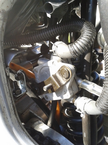

Jojo31
Messages : 422
Re: le jouet du sanglier
#47 Message par Jojo31 » 18 déc. 2014, 13:13
Tomaz à Trous a écrit :Jojo31 m'a aussi parlé d'une solution avec une pompe de Suz SV ;)
Pour info :D
Yes
Salut Lilian, alors ces contacts (Pour le SAV) 8-)
ici Une pompe dépressionImage
et le kit Image
ici
le kit de réparation
Une recherche sur le boncoin avec pompe essence sv 650, il y a aussi les Ducati qui sont réparables, celle de Yam XT enfin il y a l'embarras du choix, mes critères ont été débit et prix et mes 2 @t roulent avec pompe de suz sv650 avec un kit réparation sous la selle. ;)

Destinationraid
Messages : 1231
Département : 52 Haute-Marne
A remercié : 9 fois
#49 Message par Destinationraid » 18 déc. 2014, 13:40
Pour info :D
Oui, sur mon ancienne 650 j'avais monté une pompe de 650 SV et vraiment rien à redire malgré les km et 1 maroc avec! §super
