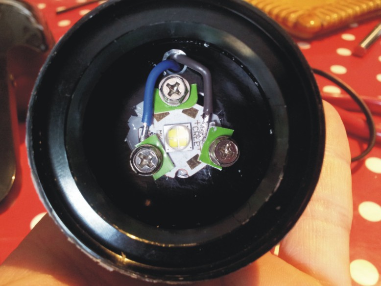

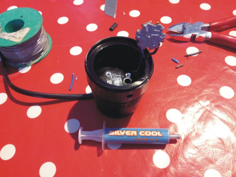

j'ai enfin monté la led MK-R dans le longue porté acheté sur ebay .
j'ai tartiné l'arriere de la led avec de la pate thermique . ( c'est un truc qui va en temps normal entre un processeur d'ordi et le radiateur en alu )
3 vis pour bien le plaquer contre l'alu
et du cable en 0.75
premiere impression dans mon box , ça CLAC tres fort et plus large !!! bien mieux que celle d'origine . ce qui ne se vois pas sur la video .
je mexplique : la led d'origine marche en 5V et etait equipé d'un " transfo " 12V :arrow: 5V . donc meme si j'allume les H4 la led ne faiblit pas
la led MK-R marche en 12V et etait branché en direct sur la batterie . quand j'ai allumé les H4 elle a de suite perdu en puissance .
ça se vois sur la video §heu
bref je met en route la moto pour avoir plus de volt , et je vois ma led MK-R devenir bleu :shock: ( trop de volt ??? ) je debranche de suite .
je suis bon pour acheter un regulateur 12V :arrow: 12V avant d'aller plus loin dans mes test ^^ mais je trouve que des transfo pour diminuer le voltage :cry: moi je desir le stabiliser a 12V tout court .
mais je suis tres content de ce que j'ai vu ^^

faut oublier les pads ;) ca conduit rien ou ca fait semblant
globalement le soucis c'est l'épaisseur
la meilleur solution reste un minimum de pate thermique et une bonne pression. ou prendre de la pate adhesive pour éviter les vis :D
par contre quand la led est hs c'est plus la merde pour la sortir ;)
mais de la artic silver adhesive c'est bien (/!\ ca conduit ;) /!\)

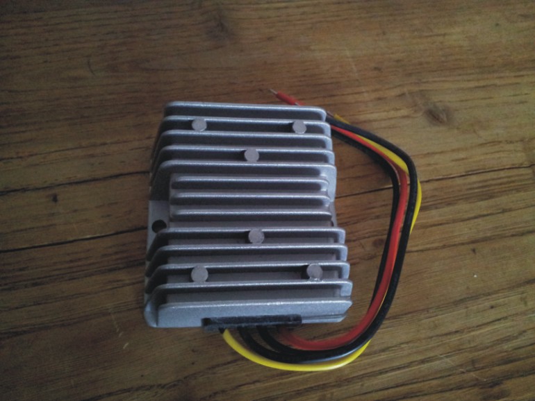

#342 Message par Fox » 10 juin 2015, 09:53
reçu ce jour par UPS
vais enfin voir ce que mon longue-porté a dans le bide sans risque de le voir fondre ;)

bah que c'est pas mal du tout la MKR régulée ! en plus tu es sur d'avoir du bon 12v en sortie (ou moins m'enfin y'a pas de risque pour la led c'est le plus qui est génant)
tu as mesuré en sortie du régulateur la tension ? si tu as l'occaz :) par curiosité
Re: Longue portée et anti-broullard, à leds ?
#345 Message par Fox » 10 juin 2015, 14:53
Poulpito a écrit :bah que c'est pas mal du tout la MKR régulée ! en plus tu es sur d'avoir du bon 12v en sortie (ou moins m'enfin y'a pas de risque pour la led c'est le plus qui est génant)
justement j'ai fini de manger , tant bien que mal ( angine blanche ) et je me met au boulot pour un test ce soir .
sur mon multi-metre ça indique 11V mais je sais pas si c'est 11.2 ou 11.6 ou 11.9 ( pas de 1/10eme sur cette mer §censure )
vais utilisé le voltmetre fraichement installé sous mon trip qui lui a la virgule ;)
