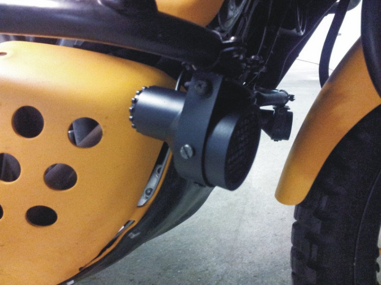

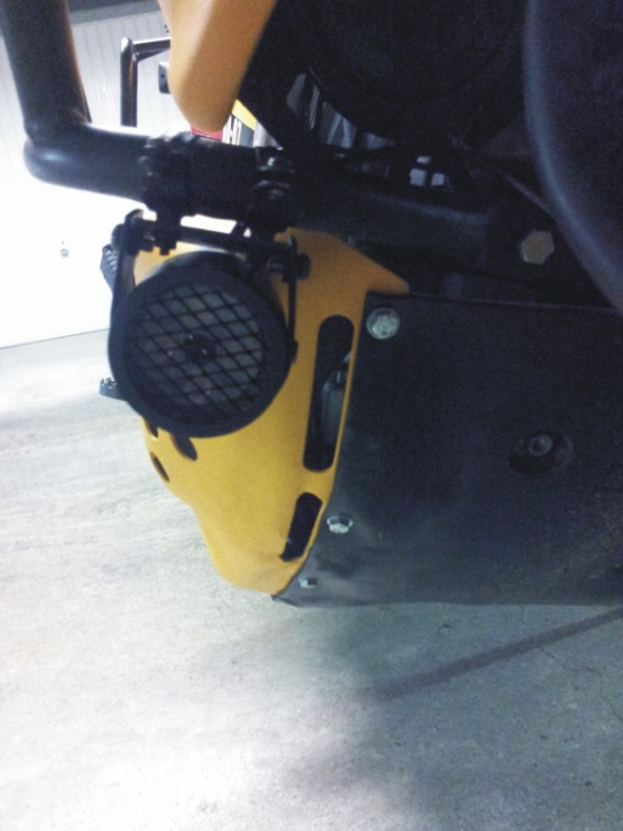

#3 Message par Fox » 09 juil. 2014, 00:25
tomaz oublie pas de faire une protection en plexy . les led ne vont pas aimer l'eau §non
si tu les fixe comme moi tres bas , place avant le plexy une grille pour la caillasse ^^

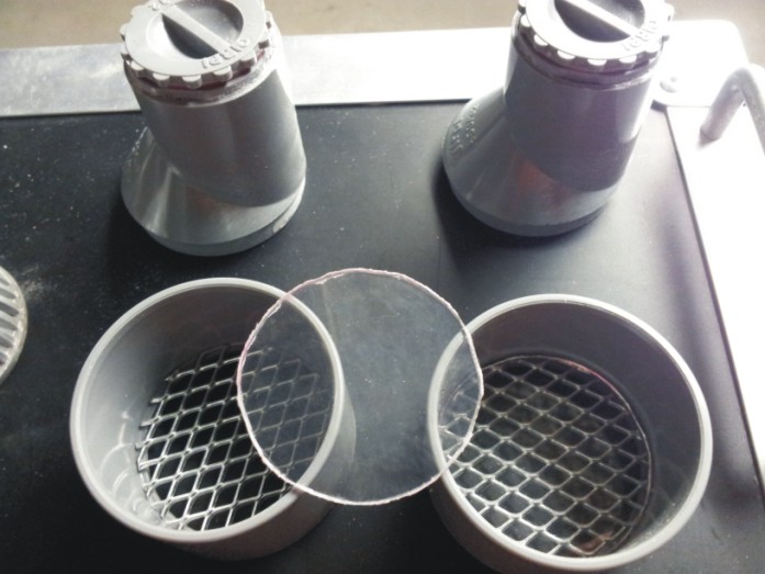

Mes LED sont bombées sur le devant !
Du coup je peux pas mettre le Plexiglas.... Par contre je vais faire un joint d'étanchéité;)
Je pense pas que la vitre craigne l'eau. De plus, je ne les mets pas aussi bas que toi, mais au niveau des genoux.... ;)
