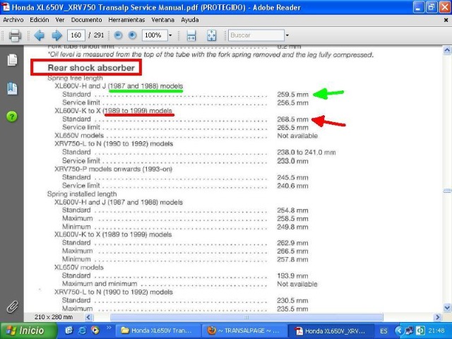

- le rabaissement de la moto, pour le moment je prévois de percer et tarauder la chape d'origine un peu plus basse, et de fabriquer une selle confort (avec les conseils d'un sellier si j'en trouve un bien sympa). Au niveau suspension je ne sais pas s'il est préférable de reconditionner ou d'en acheter une neuve, j'ai écris à hyperpro par exemple pour voir ce qu'il propose. Vous avez peut-être des adresses, marques à conseiller ?

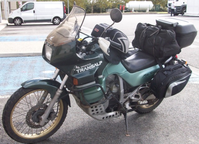

concernant les bagages : avec la bagagerie souple tu as moins de volume disponible , bien que les valises de chez heavy duty soient tres costaud , si tu as pas besoin de volume , alors valises souple etanche
a part le probleme du volume , la bagagerie etanche a aussi le default de ne pas fermer a clé ...mais a mon avis c'est pas un gros probleme ces pays la ne craignent pas ( en ts cas en asie centrale)
meme si tu choisi les valises en alu tu auras besoin d'un sac etanche
tu voulais une photo de la chape percée , voila :
photo de la bequille :

voila ce que j'ai fait sur les 2 transalps :
rilsan sur les cosses pour eviter qu'elle ne se desolidarisent
protege leviers
sabot alu 4mm
graissage automatique
pare carters
trousse a outil avec tuyaux pvc ( sanitaire)
bequille
selle confort

Ca donne ça ..............franck67 a écrit : je ne connais pas le sabot de l'africa , mais il faut un sabot tres costaud pour la mongolie

Merci Eric, je vais regarder pour le sabot.

Effectivement, tu as la solution de modifier la fixation de la chape de l'amortisseur...............littleviking a écrit : Au programme sur la moto: - le rabaissement de la moto, pour le moment je prévois de percer et tarauder la chape d'origine un peu plus basse
D'après ta présentation, tu as une T@ 89. Hors, sur les T@ 87/88, l'amortisseur fait 9 mm de moins que sur la tienne ( 259,5 au lieu de 268,5 ) ..........
Donc tu peux aussi monter un amorto 87/88, ce qui fait un rabaissement d'environs 3,5 cms. ( C'est ce que j'ai fait sur la mienne )............

Intéressant, j'avais compris qu'il y a avait un truc comme ça mais j'ai pas mal cherché jusqu'à croire que le miens était plus petit parce qu'il était rouge
3.5cm c'est bien ca !

La couleur rouge ne suffit pas. Les 89 peuvent être rouge, mais sont plus longs que le 87/88 ..................
