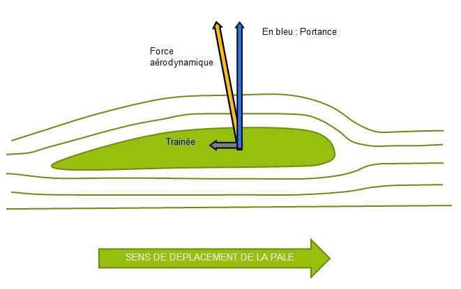

Non, c'est de l'aérodynamique, c'est le phénomène qui provoque la portance des avions et qui les "tire" vers le haut (sustentation). §vol
Un protège main provoque une grosse trainée, la résultante (en jaune) se "couche" donc vers l'arrière.
L'effet venturi, c'est quand tu rétrécis le passage d'une veine gazeuse, il se crée alors une accélération et variation de pression du flux (comme dans les carbus).

C'est à étudier avec la main et l'avant bras qui perturbent le flux d'air...L'inclinaison joue un rôle décisif également.

@ obione : va pour l’aerodynamique, exit venturi......merci pour l’info.
