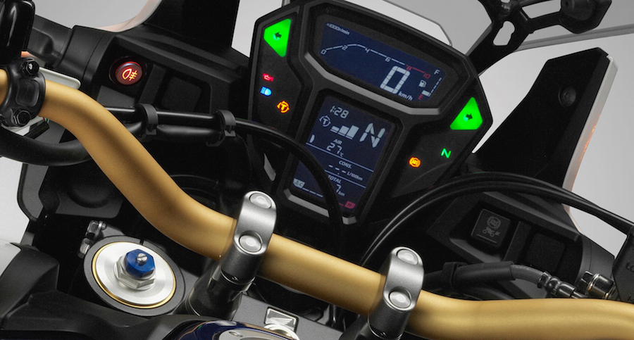

Image Image
Je pense comme toi que le fil blanc des swinglight peut se relier au fil bleu ("high beam") de la prise accessoire SI il commande un relai et pas l'alimentation des swinglights en continu. Avec 2x10w, pas de gros risques mais je préfère quand même m'en assurer. Car mon pb, c'est le boitier noir (nommée "centrale" sur le schéma) du faisceau des swinglight. Je sais qu'il contient le capteur d'inclinaison pour l'orientation des feux mais vu sa (petite) taille, je me demande si il intègre aussi un relai qui serait alimenté par ce fil blanc. Question posée au distributeur dont j'attends le retour.
Concernant le témoin des feux additionnels ("fog lamps") au TdB que je souhaitais reprendre pour les swinglight; en relisant plus soigneusement la fiche Honda d'installation des AB, je viens de comprendre que le fil correspondant dans la prise accessoire (bleu/noir) est sans doute alimenté par un boitier du kit AB Honda installé sous la selle pilote :
Donc c'est mort :cry: à moins comme tu le proposes de reprendre un conducteur des swinglight sous tension uniquement lorsqu'ils sont allumés et SI le témoin au TdB est bien en 12V comme tu le précises. C'est la cas pour le "high beam" (vérifié au testeur) donc on peut raisonnablement le penser aussi pour le "fog lamps".
Mais bon, pas envie de passer un conducteur supplémentaire jusqu'à l'inter ou une des lentilles des swinglight... Je vais donc me contenter de visualiser la position "physique" de l'inter (qui restera sans doute continuellement sur ON) et du temoin de feux de route au TdB §huhu
A moins de trouver :idea: ...un inter carré (et mieux, avec voyant intégré :mrgreen: et bleu §kna si possible) à fixer dans l'emplacement d'origine.
N'hésites à faire signe si tu déniches cette perle ;)

@Sentinet : Réf. du bouton anti-brouillard : 08332MGSP00 (Merci à ADVRider, réponse en moins d'1/2 journée... je rentre d'une grosse balade... je dépile ;)
--> http://www.cmsnl.com/products/sw-assyfo ... yaQWWO24hY

#20 Message par Ya(x2) » 02 mai 2016, 21:08
J'ai commandé un bouton poussoir IP65 en métal sympa à 5€ (pas envie de m'embêter avec la led de l'ODB) :
latch switch fog lamp - 1.jpg (244.4 Kio) Vu 6978 fois
latch switch fog lamp - 2.jpg (166.41 Kio) Vu 6978 fois
Dernier exemplaire acheté sur amazon.fr, mais Il est vendu sur aliexpress, à l'unité : http://fr.aliexpress.com/store/product/ ... eId=511511
