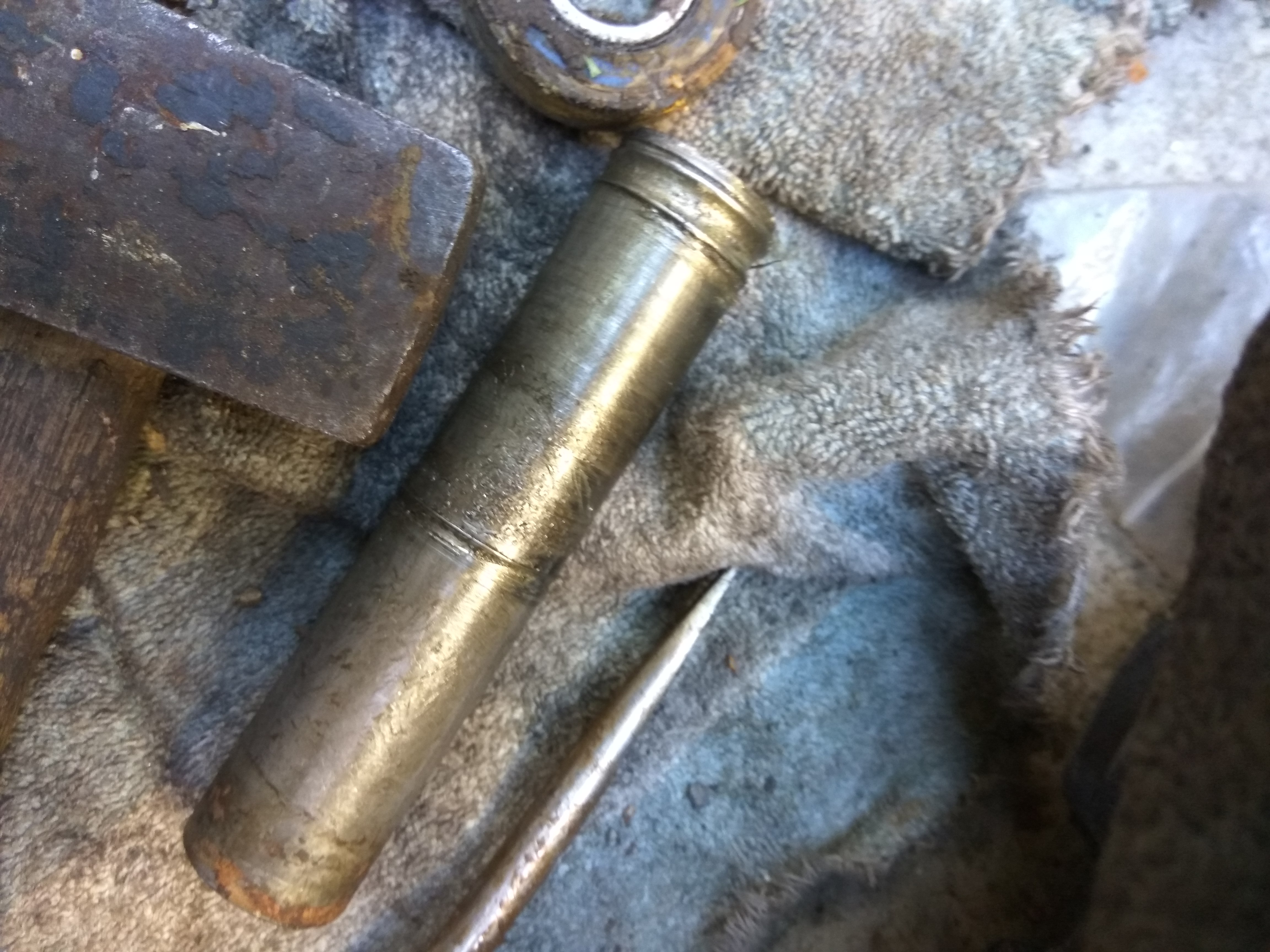

Re: [TUTO] Remplacement roulements roue Arr
A nouveau moi avec cette histoire de roulements :(
Je les ai donc changé il y à 400km et là après le meeting à nouveau j'ai du jeux :(
J'ai donc démonté pour voir et je n'ai rien vu de suspect les roulements ne grippe pas.
Par contre je n'ai pas le joint torique, est ce que c'est grave ? Pièce num27
De plus l'état de l'entretoise qui m'inquiète... c'est bien marqué Par contre l'intérieur me semble correcte Est-ce que cela vient donc du fait que je n'ai pas mis le joint torique ?( En fait je ne savais pas qu'il y en avait un...)
- Bro7
- Messages : 7057
- A remercié : 80 fois
- A été remercié : 119 fois
Moi je dirais que ton entretoise est morte...
La mienne était un peu mieux mais bouffé comme toi à l'extrémité et le roulement m'a usiné le moyeu.
Ça me rappelle la RD03 désossée ! Roulement côté disque explosé (chaîne tendue comme un string sur la latérale, pignon soudé).
La cage avait explosé et quelques billes avaient refait un chemin de roulement entre l'entretoise et le moyeu !
Et visiblement ton moyeu a morflé aussi !
La RD03 :
Là c'est l'entretoise et le moyeu !
Entretoise :
La bague du roulement et le nouveau chemin de roulement :
La RD03 :
Entretoise :
Bon bah okay, c'est est donc normal que les roulements ne tiennent pas?
Et le joint torique me semble n'a jamais été mis, est il vraiment nécessaire ? histoire que je le commande chez honda
L'ext de ton entretoise , meme elle a morflée, c'est pas grave ,
L'essenciel c'est qu'elle ne soit pas trop courte ,
Un truc , tu montes et tu serres à blanc ta roue ,
Sans la chaine ni l'etrier ,
Si tu sents une resistance à la rotation c'est qu'il y a un plobleme d'entretoises ,
Au fait , au montage faut taper uniquement sur l'ext du roulement,
Si tu tapes sur l'int , tu martelles les billes et leur chemin
Et tu ruines systematiquement ton roulement neuf
Merci pour vos conseils
J'avais fait le test sans chaine ni etrier et ca tourne nickel.
Du coup je vais me reprendre un jeux de roulement une entretoise et le joint
Je vous dirais ce qu'il en est.
Je vais passer la commande sur cmnsl merci titi
Ca vaut vraiment le coup pour les tarifs, seul les fdp piquent :p
