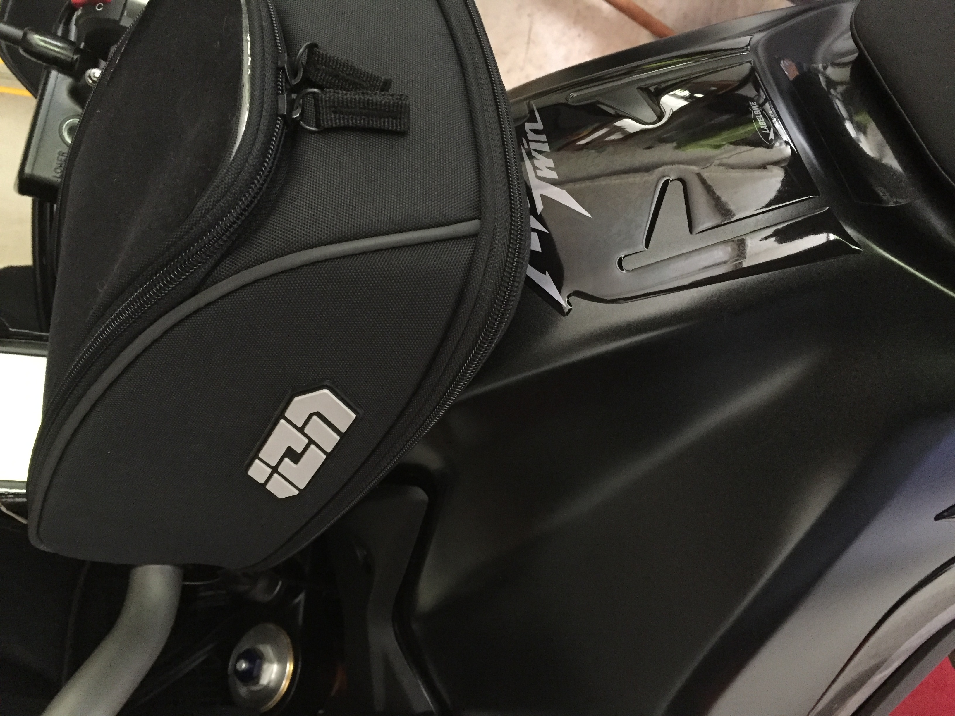

#41 Message par Tigergjest » 01 oct. 2017, 17:31
Bonjour
Rehausses SW sa passse §super
