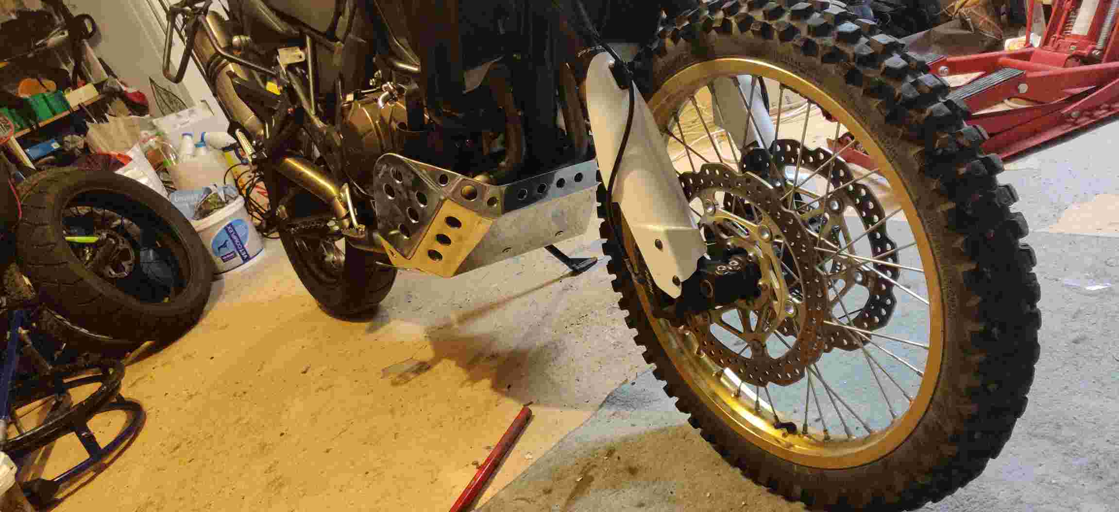

J'ai reçu et monté mon sabot onlybike.
Si vous voulez du costaud... Celui-là il l'est.
Magnifique....
Magnifique....

Re: [SUJET UNIQUE] les sabots [CRF]
Super enveloppant.
J'ai quand même garder mon couvre carter en carbone a droite parfaitement compatible.
Et vraiment déjà bien enveloppant a gauche.
J'ai pu garder mes crash bar supérieures en alu, car le top c'est qu'il garde les fixations d'origine qui sont parfaitement ajustées.
C'est un peu hors sujet mais j'ai du passer un coup de disqueuse sur mon support haut de crash bars pour que les embouts de durites aviation ne frotte pas. le garde-boue a nécessité deux petites rondelles additionnelles pour éviter le conflit.
Là ça marche bien. Même la purge complète du circuit de frein c'est bien passé. Temps de montage une aprèm.

C'est vrai qu'un crash-bar haut et un garde-boue haut ce n'est pas une configuration que l'on rencontre beaucoup. Pas étonnant qu'il y ait des petits ajustages à effectuer.
Le sabot avec de tels perçages fait très XRV.
Un plan photo plus large donnerait une bonne idée d'ensemble
