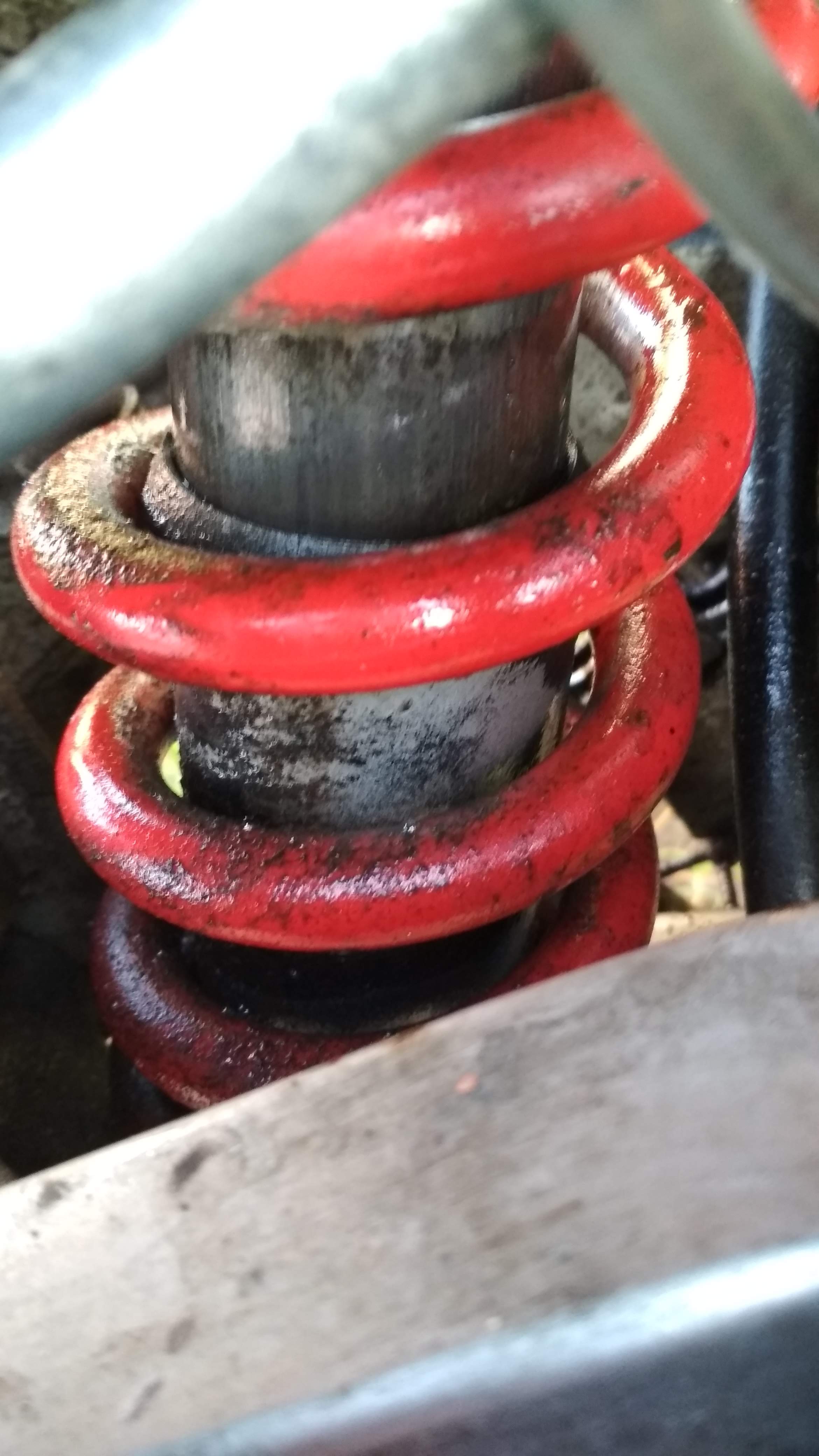

Sinon pour ce grincement, j'ai plus de W40.. j'irai en acheter demain (Pour info, chez ACTION ça coute keudal..) et je m'attaquerai au nettoyage

Bon, j'ai aspergé de WD40, ben... ça grince encore !
mais c'est étrange, par moment, a peine je la touche qu'elle grince deja...

Matlho a écrit : 17 avr. 2019, 19:35 Bon, j'ai aspergé de WD40, ben... ça grince encore !
Marco va pouvoir sortir son oxycoupeur ^^
Désespère pas... La mienne s'y remet! :@
On va trouver ;)

sinon sur ma 07 à un moment ça couinait alors que tout etait bien graissé ,
ça venait du tube fourreau en plastique de protection de la tige d'amortisseur, qui frottait contre le corps de l'amorto,
mais toi à ecouter ton bruit "grincement/ claquement" ,
on dirait bien un truc de grippé :cry:

Dudu.13 a écrit : 17 avr. 2019, 20:30 ça venait du tube fourreau en plastique de protection de la tige d'amortisseur, qui frottait contre le corps de l'amorto,
Justement, il est tout éclaté son tube fourreau en plastique.
Matt, tu pourras faire une photo à voir clair, stp.
je vérifie ça demain matin..
Est-ce que le protège carter joue un rôle de protection à ce niveau là (poussière) ? car depuis un peu plus d'un mois je ne roulais plus avec car j'avais fait ma vidange.. et voulais voir si il y'avait une fuite ou pas.. fin bref j'ai nettoyé un peu aujourd'hui c'était bien sale la dessous..

Tiens, balance lui du WD40 à ce cache plastique, on verra bien ...
Matlho a écrit : 17 avr. 2019, 21:40Est-ce que le protège carter joue un rôle de protection à ce niveau là (poussière) ? car depuis un peu plus d'un mois je ne roulais plus avec car j'avais fait ma vidange.. et voulais voir si il y'avait une fuite ou pas.. fin bref j'ai nettoyé un peu aujourd'hui c'était bien sale la dessous..
Tu parles du sabot moteur, non je vois pas le rapport d'avoir roulé sans qq temps.

ça grince encore avec du WD40 sur l'amorto..

J'ai un amortisseur de T@, je peux le déposer à Marcopolo si besoin ;)

Picsou a écrit : 18 avr. 2019, 08:37 J'ai un amortisseur de T@, je peux le déposer à Marcopolo si besoin ;)
Oui vas-y dépose, il va falloir du matos j'ai l'impression §chinois

Matlho a écrit : 18 avr. 2019, 08:21 ça grince encore avec du WD40 sur l'amorto..
Tant qu'on est en mode WD40, tu pourrais en balancer des 2 côtés sur la tête d'amortisseur et le pied d'amortisseur.
J'essaye de te trouver des photos pour expliquer la chose ...

Pour la tête d'amortisseur c'est là :
tu en balance des 2 côtés
En théorie, y-a pas besoin vu que c'est un silent-bloc caoutchouc.
Mais en pratique s'il est éclaté ...

Pour le pied d'amortisseur c'est là au bout de la clé à cliquets.
tu mets le diffuseur pas sur la vis, mais entre le U de l'amortisseur et le basculeur.
Des 2 côtés, tu fais couler lentement le WD, pour que ça ait une chose de pénétrer ...

Marcopolo a écrit : 18 avr. 2019, 12:24 Pour le pied d'amortisseur c'est là au bout de la clé à cliquets.
bon bah ça n'a rien fait, bruit toujours aussi présent.. même pas une amélioration, à croire qu'on fait fausse route :|

l'amortisseur n'est pas vide des fois ? §hein
car en voyant la photo avec son ressort tout gras d'huile noire j'ai un doute

Dudu.13 a écrit : 19 avr. 2019, 06:49 l'amortisseur n'est pas vide des fois ? §hein
Très bonne remarque.. j'avais dit a Marco que j'avais l'impression que la moto bougeait de l'arrière quand la route est en mauvaise état.. ça expliquerait ça?
Mais bon il amorti encore pas mal.
Non non, il était bien sec quand j'ai ausculté la moto.
C'est le WD40 qui a donné ce résultat.
