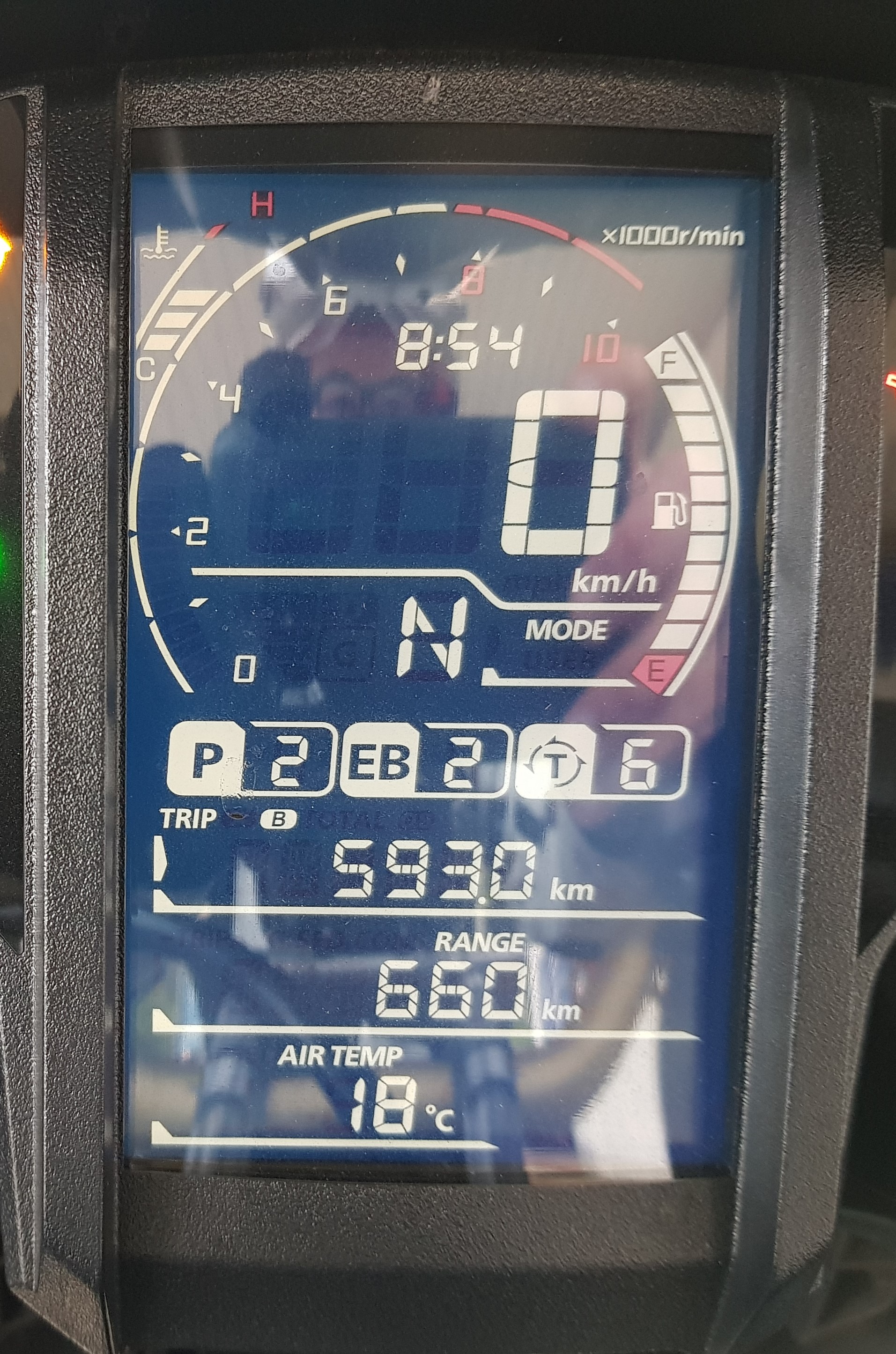

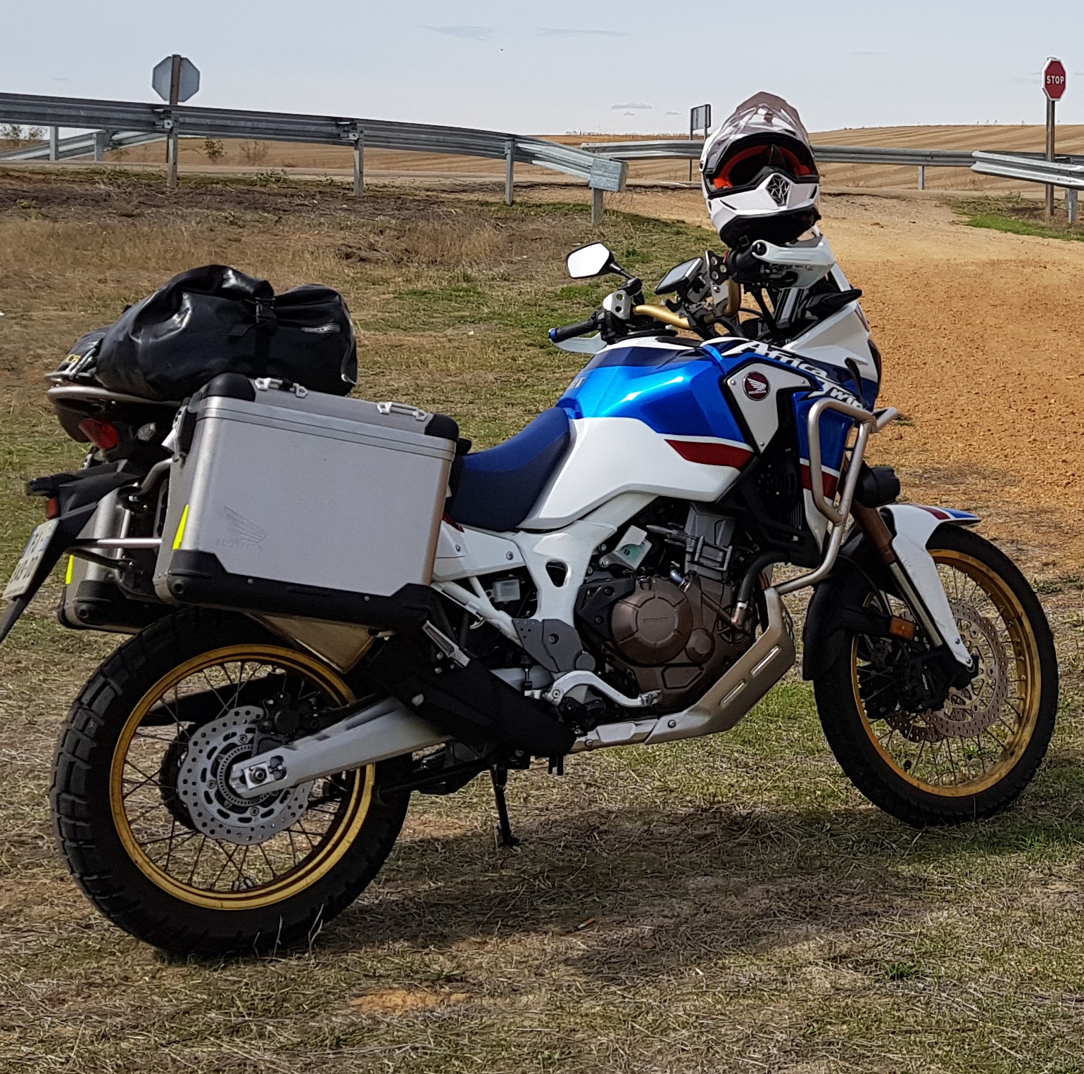

De retour du Portugal en passant (aller-retour) par L'espagne et suite à une petite balade de 7000 kms environ, j'ai fais 593 km avec le plein et le "range" m'indiquait 147 km restant. Une fois le plein effectué, le "range" (autonomie estimée) m'indiquait 660 km. je n'ai roulé qu'avec du 95 . Pas mal comme autonomie sachant que mes deux valises alu étaient pleines et que j'avais un sac de selle en travers d'une valise à l'autre. Sinon dans nos contrées, je roule au E10 sans aucun problème.

Deux photos de ce que j'annonce, une première concernant le chargement et la seconde pour le compteur.
Rien à voir avec L'ODB, je ne me fie jamais à ce dernier !!

Une certitude, le réservoir ne fait pas 24.2 L comme annoncé par honda car j'ai un ticket avec 24.32 Litres remis sachant qu'il me restait 65 kms environ au "range" .
Le jour du record kilométrique, j'ai remis pour 29.72 euros de 95 mais mon ticket ne mentionne pas le litrage. De mémoire, le litre était à 1.32 ou 1.33
D'après mon calcul, je dois être à 3.7 à 3.8 L/100 mais attention; je roulais en mode "urban" et promenade très cool.

Ca doit être même en dessous de très cool pour faire du 3.7 litres réels! Je n'imagine pas que ça puisse m'arriver un jour car ça ne correspond pas à mon usage d'une moto! Loisirs et pas utilitaire...

Sur nationale je fais du 3,8L/100 en P1 (carto la plus puissante). Je ne me mets plus en P2 uniquement à cause du frein moteur qui me parait moindre.
