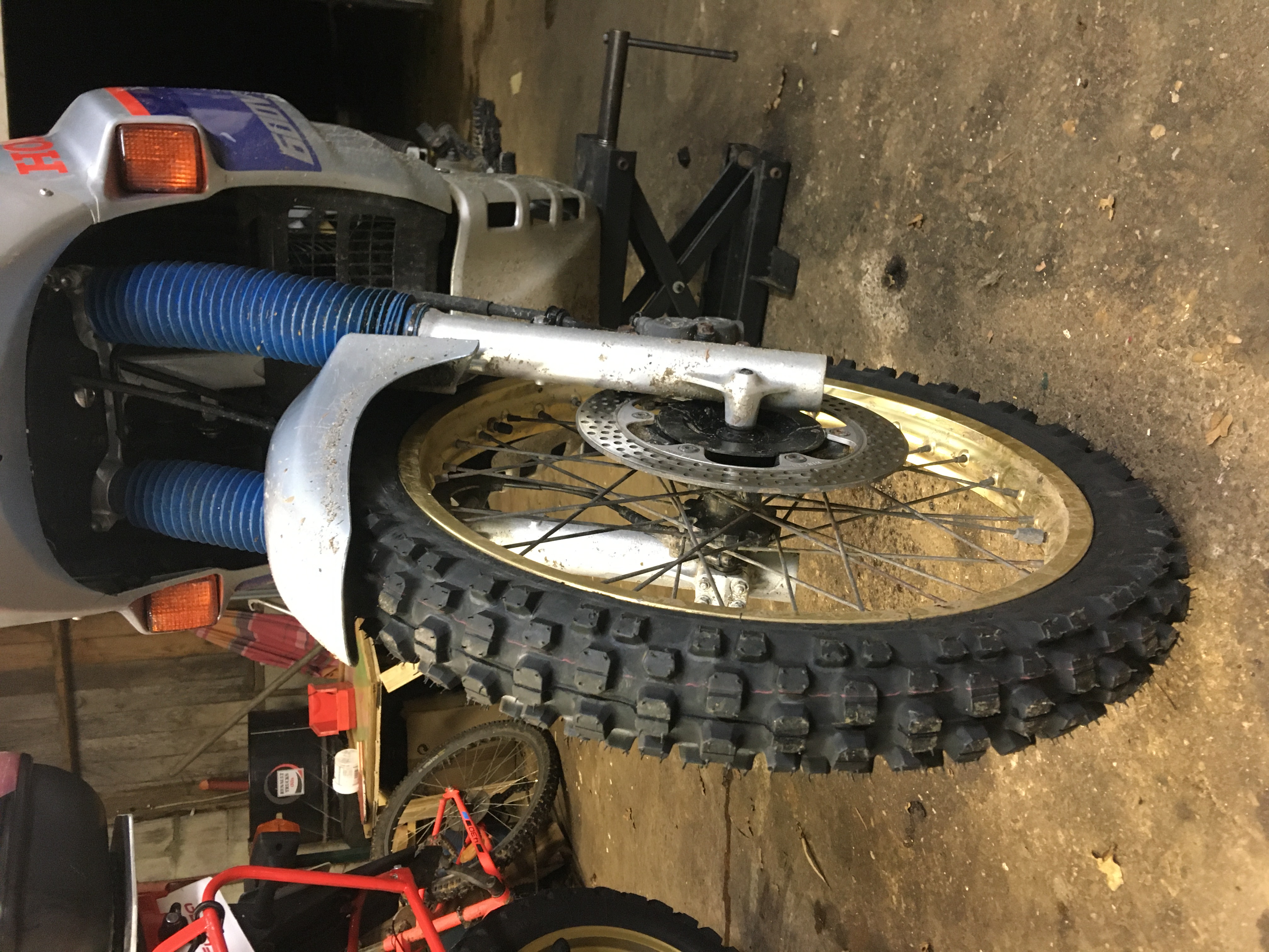

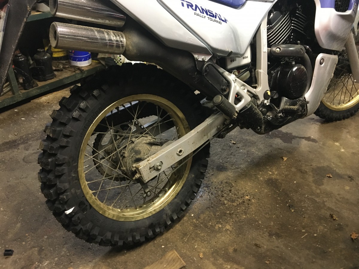

Livraison du jour, une paire de tétines
Aussitôt livré, aussitôt monté
J’attends dans la semaine les fourches (T@ et XLM), un réservoir (pour garder le miens qui n’est pas cabossé) et repose pieds.
Pour les reposes pieds, j’ai en tête de les modifier afin de les rabaisser de 3 a 4 cm.
Cela afin d’avoir les jambes moins pliées en position assis et le corps moins plié (avec mes 193 cm) en position debout.
Je pense également modifier une selle que j’ai en plus et de rajouter de l’épaisseur pour la rehausser un petit peu.
Voilà pour l’instant

Désolé pour les photos, elles se sont mise dans le mauvais sens.

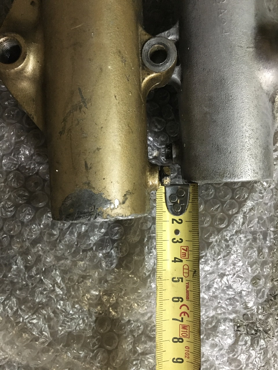

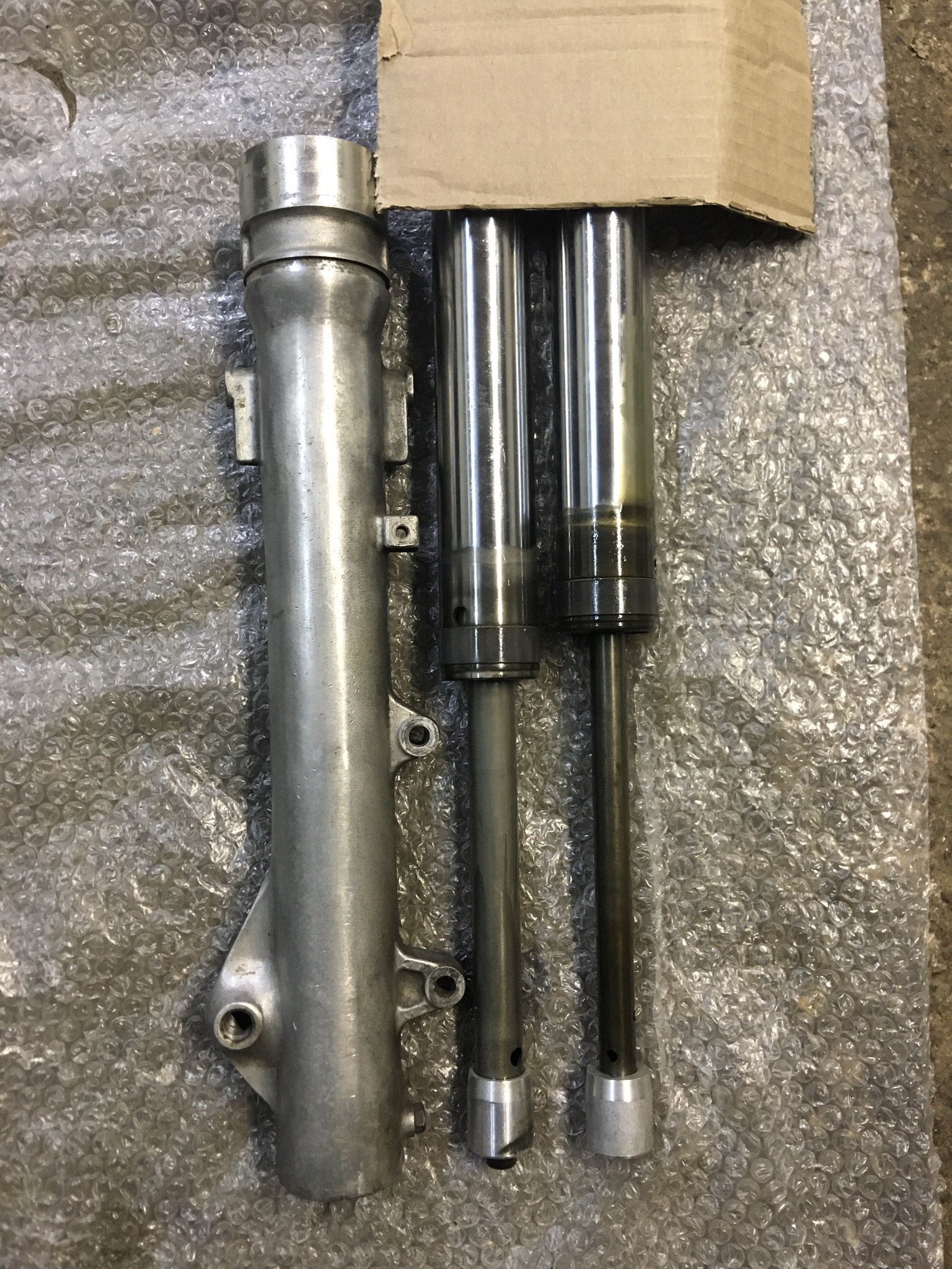

Ça y est, j’ai récupéré les tubes de fourche aujourd’hui, un grand merci à toi, Titi .
J’ai fais la permutation rapide pour vous montrer le gain sur la longueur de fourche.
Démontage des tubes de fourche, le plus long est celui de la XL600LM
Voici les pipes d’amortisseur
Voici les ressorts, qui ont le même diamètre de rond, soit 5mm
Donc je monte sur le fourreau de la T@ les pièces de XL600LM suivantes :
- le tube
- la pipe d’amortisseur
- le ressort
- bouchon de fourche avec valve
Voici le gain de hauteur final, soit 53 mm
Je vais finir proprement en changeant les joints.
Pour l’huile, qu’elle grade me conseillerez vous sachant que je ferais du TT soft.
Au final, elle doit avoir approximativement la même longueur qu’une fourche de Africa Twin.
- le tube
- le ressort

En passant... Tu as mis les fourreaux T@ sur les tubes XLM. Mais tu as mis quelles pipes ?
- Guiguy56
- Adhérent 2023/24
- Messages : 3345
- Département : 56 Morbihan
- Localisation : BZH
- A remercié : 128 fois
- A été remercié : 115 fois
Pour les pipes, je dois garder celle qui correspond au tube car le trou en fond de tube est au diamètre de la pipe.
Du coup, dans le fourreau de T@, j’ai mis la pipe de la XLM
- Adhérent 2023/24
- Messages : 22136
- A été remercié : 341 fois
Attention alors en détente complète qu'il y ait assez de "chevauchement" tube/fourreau si tu vois ce que je veux dire.
- Guiguy56
- Adhérent 2023/24
- Messages : 3345
Oui je vois ce que tu veux dire.

Voici en images
Le carton représente la partie haute de la bague de glissement, le tube de gauche T@ et le droit XL600LM.
Tube Transalp, chevauchement de 170 mm
Tube XL600LM, chevauchement de 155 mm
L’écart de 15mm ne me semble pas être gênant, du moins je verrai à l’usage
Ses 15mm, on les retrouvent sur la bas du fourreau de la XL600LM

N’ayant pas encore d’amortisseur de RD04 pour relever l’arrière, je vais faire des essais avec un basculeur de 04.
Déjà voir si il va en place sur le BO d’origine.
