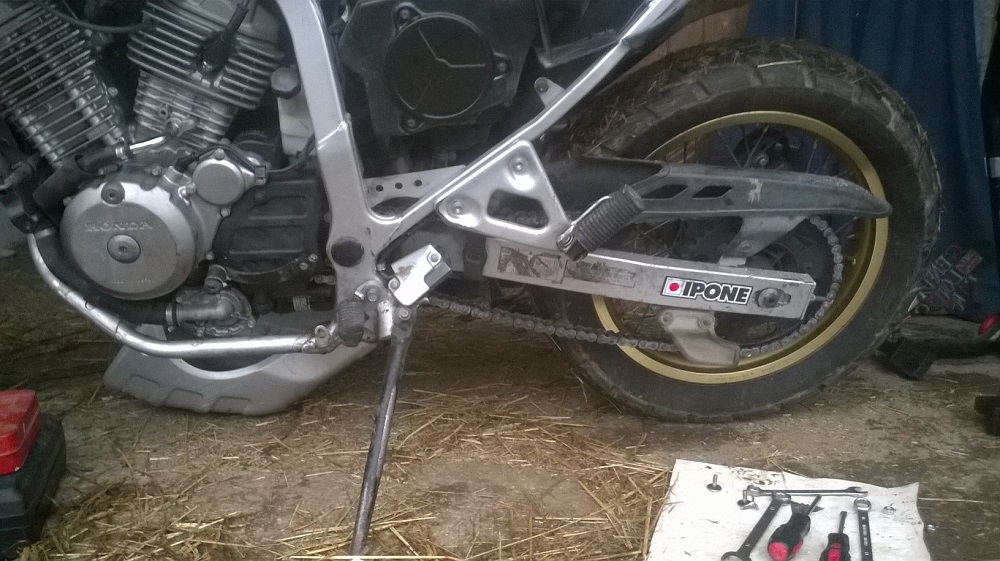

Ce soir j'ai donc essayé de vérifier l'ASB, mais je sais pas comment virer la chaîne j'ai donc seulement ça...
On voit assez les crans ou ça peut quand même cacher une misère? Je démonte plus que ça?

vraiment pas beau l'asb :/
regarde la différence entre les cannelures avant la rainure et après sous le pignon il t'en manque un paquet :/ enfin a mon gout

ASB très usé ( le mot est faible ). On voit bien que les cannelures de l'arbre n'ont pas la même forme que les logements du pignon .........
