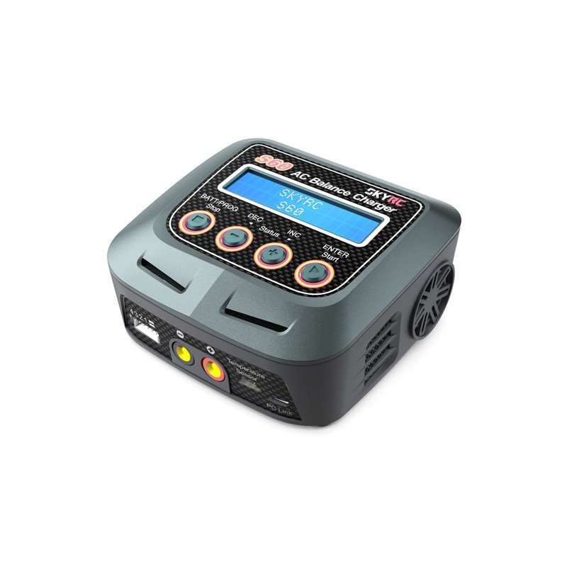

J'ai celui-là pour la mienne:
https://www.motoblouz.com/vente-chargeu ... 5wEALw_wcB
J'ai installé une prise sur la batterie pour pouvoir la charger/maintenir sans la démonter.
cité plus haut ou c'est encore différent ?? §encore

j'ai ce genre de chargeur (j"utilise un 4 ports sur les drones qui charge beaucoup plus fort mais c'est le même principe)
https://www.drone-fpv-racer.com/chargeu ... w-277.html
l'avantage c'est qu'il fait plusieurs fonctions y compris la fonction stockage pour l'hivers ou quand on ne se sert pas de sa moto pendant mini un mois ca aide à préserver la batterie en la mettant à une tension de stockage ~30% charge
il ne charge qu'à 6A max mais c'est largement suffisant. (si vous charger une batterie < 6Ah, il faut réduire le courant de charge à 1x la capacité de la batterie > 4Ah il faut régler la charge sur 4A max)
Accus LiPo/LiFe/LiIon : Charge normale, Charge avec équilibrage, Charge rapide, décharge, Stockage
Accus NiCd/NiMH : Charge normale, Charge Auto, Décharge, Cycle, Re-Peak
Accus au plomb : Charge normale et décharge
/!\ la plupart des ces fonctions ne marchent qu'avec la prise décrite en dessous
Si vous avez une batterie solise avec la prise d'équilibrage (les 4 cellules qui composent la batterie sont accessible) ca permet d'aller équilibrer les cellules en chargant et vérifier la santé de la batterie (mesure tension / élément + mesure resistance interne de chaque élément)
sur cette batterie au hasard que j'ai pris sur le net mais qui est faite comme la solise, on peut voir la prise d'équilibrage entre les 2 gros fils
