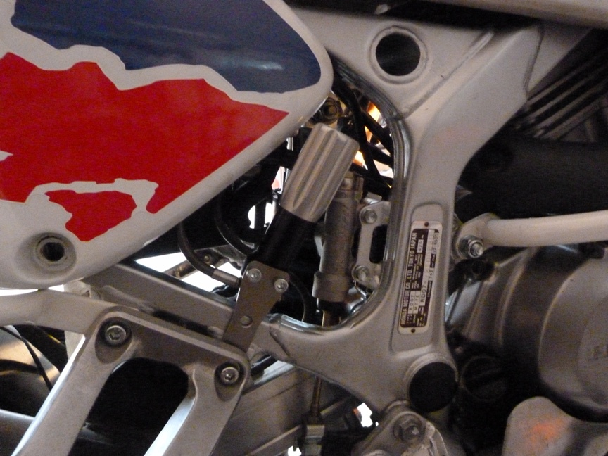

Dépose "par le haut".
Dépose réservoir, caches latéraux.
Décaler pompe et filtre à essence pour avoir de la place.
On dégage la bonbonne.
Je l'ai fait roue arrière déposée mais en gardant l'axe... Ça permet de faire une bonne tension de chaine en passant !!! Et c'est moins lourd !
On sangle axe ou BO vers le haut pour pouvoir monter ou descendre à la demande :
On met en charge légèrement pour défaire le boulon du haut :
On relâche la sangle pour dégager la fixation haute :
On retend la sangle tout en maintenant l'amorto dans l'espace libre pour accéder au boulon du bas qu'on enlève :
On relâche complètement la sangle tout en dégageant la chape du basculeur (sinon ça bloque) :
Et on sort l'amorto par la gauche... au chausse-pied !!!
Et voilà un amorto déposé

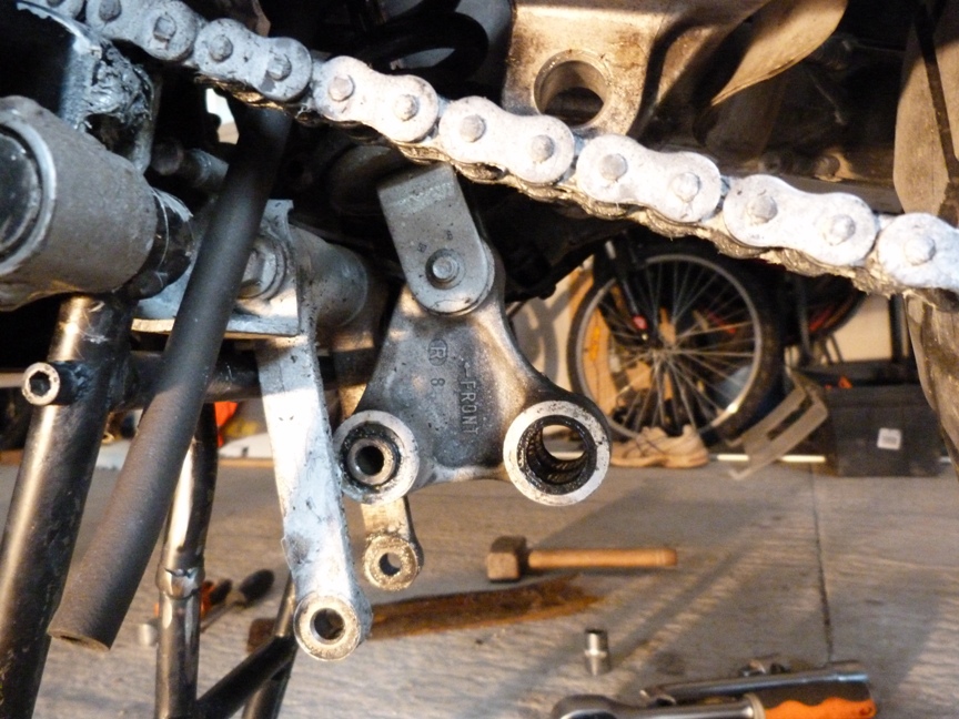

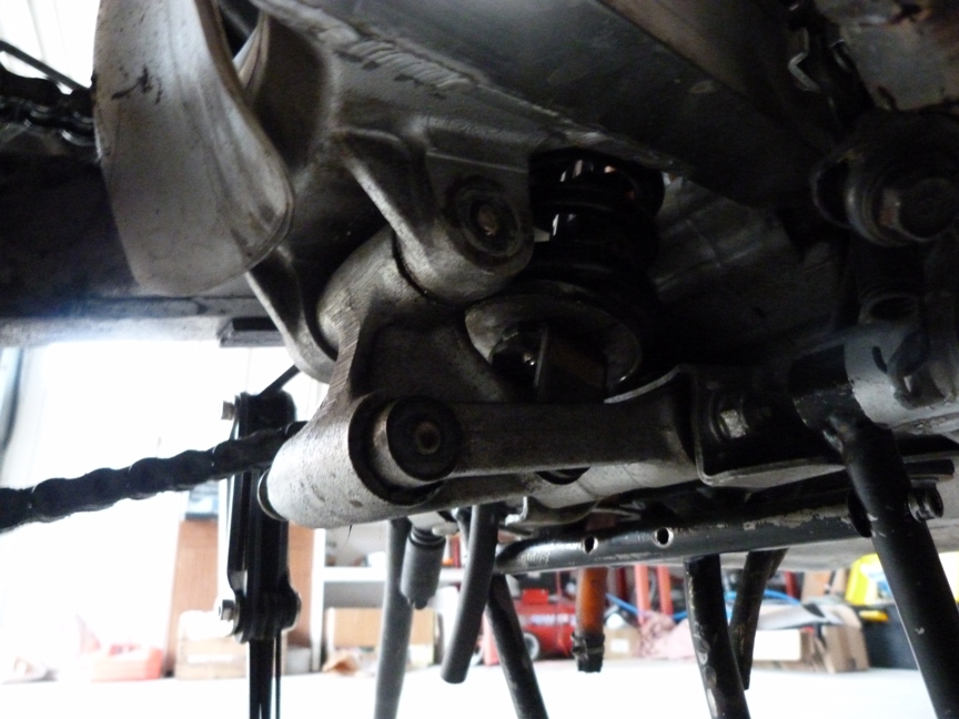

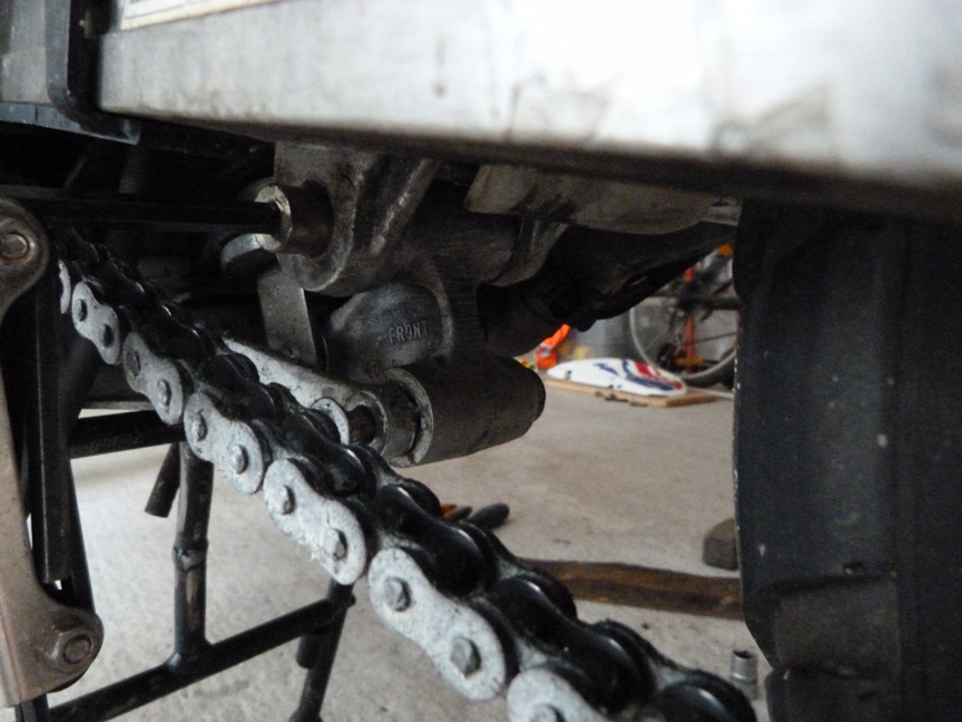

Alors: Pas besoin de démonter complètement l'ensemble biellette / basculeur .... quoique, c'est l'occasion de graisser les roulements à aiguilles
1 - Moto sur la centrale ou le cric d'atelier, tu t'arranges pour que la roue arrière porte à peine au sol
2 - Tu enlèves le boulon n°24 pour accéder à la fixation basse de l'amortisseur N°22
3 - Tu dévisses la fixation basse de l'amortisseur N°22 (pas de boulon)
4 - Tu enlèves la fixation haute N°26
5 Tu retires l'amortisseur par le bas, en basculant à la main le basculeur N°15 en arrière et vers le haut
Bien sûr, tu auras pris soin au préalable de démonter la bonbonne

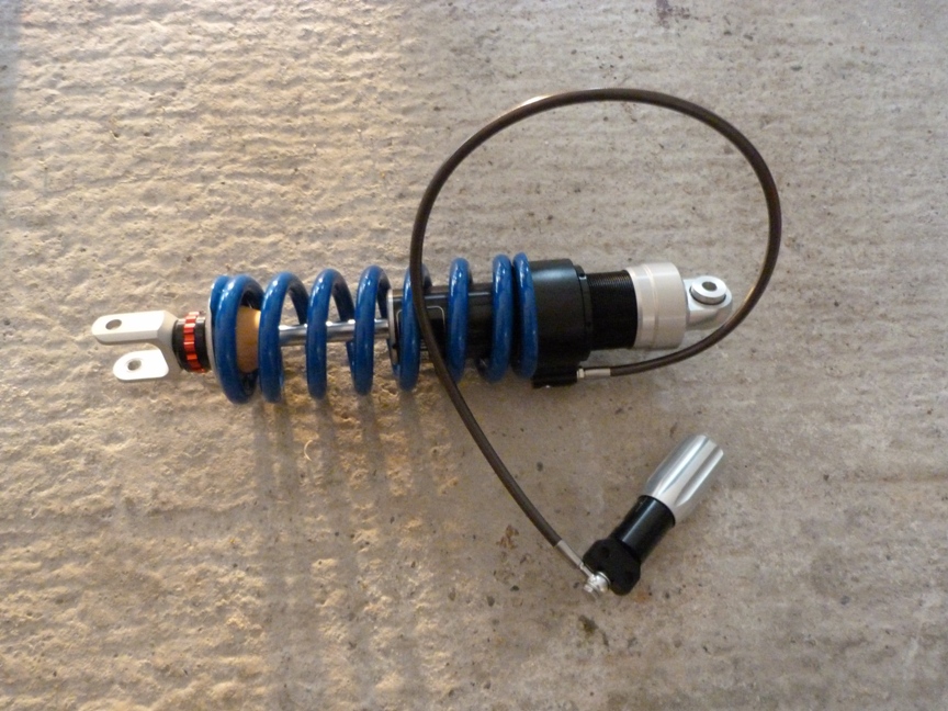

merci, je m'en occupe demain matin, j'ai un wilbers tout beau tout neuf à monter !!!! héhéhé

et bé voilaaaaaaaaaaa , un amorto installé, je vais faire suivre les photos que j'ai prises, pour une fois que j'y pense, 1 heure environ de boulot, en démontant le biellette et en le faisant passer par dessous....

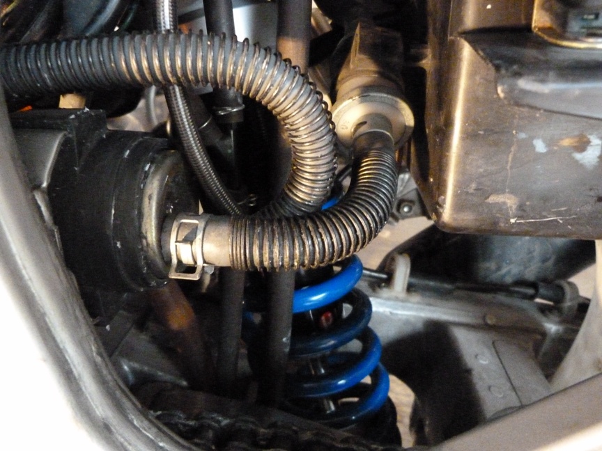

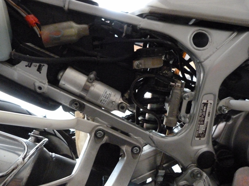

désserrer le collier et enlever la bobonne
j'avais mesuré 52.5 cm entraxe de roue et vis du cache latéral, je suis à 56 cm environ.....la moto ne s'affaisse plus quand je monte dessus, je pense que je vais sentir une ENORME différence....
me manque plus que les ressorts progressifs , peut etre cet après midi,
et après, 2 pneus à crampons et je vous suis dans les bardenas.....
débloquer la biellette, on voit les 2 boulons que j'ai dévissé
les boulons enlevés, on dévisse la partie supérieure de l'amorto

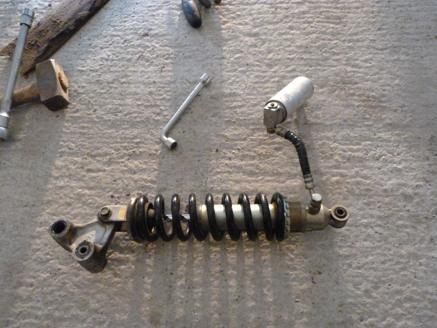

et il tombe tranquille par dessous
son remplaçant attend sagement
j'ai positionné ici la bonbonne de reglage de charge, je ne sait pas trop ou la mettre....
Nettoyage, graissage, tout remonter, 1 heure environ....j'avais mesuré 52.5 cm entraxe de roue et vis du cache latéral, je suis à 56 cm environ.....la moto ne s'affaisse plus quand je monte dessus, je pense que je vais sentir une ENORME différence....
