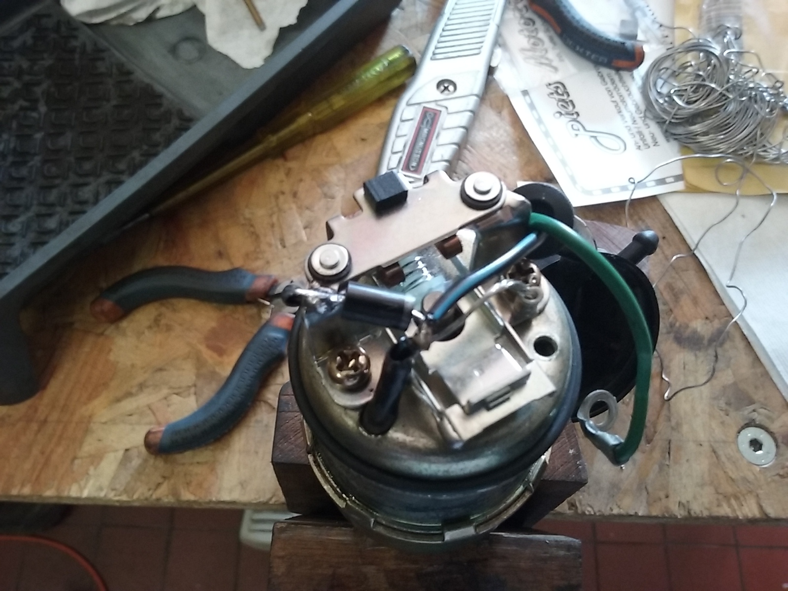

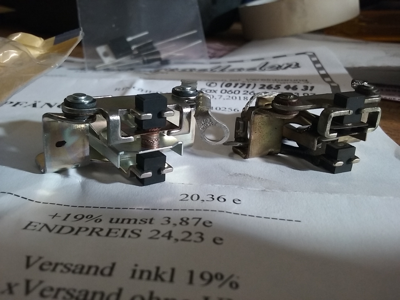

Bonjour ,
Et oui moi aussi mon Africa ma fait le coup de la panne deux fois sur la route, panne d'essence avec 1/3 de carburant ! Bref je savais que c’était la pompe qui faisait des siennes , les contacts sont usées jusqu'à la couenne posting.php?mode=post&f=20# Bref j'ai commande des contact sur Ebay -> vendeur allemand qui a des contact made in Japan Piets Motorradladen ils ont été livrés en un temps record et la qualité semble être là. Puis je suis allé dans un magasin d’électronique pour prendre plusieurs diode.
-1N5408 - 1N4007 - CQ007B1080 et puis j'ai remonté les nouveaux contact avec pour l'instant la diode 1N5408 les étincelles sont très atténuées a voir dans le temps.
Voila ma première modif électrique sur cette africa.posting.php?mode=post&f=20#

plusieurs post parlent de monter une diode ,
mais je ne comprends pas pourquoi ça diminuerait l'arc electrique
un condo comme il y avait sur les vis platinées OK
mais une diode ???
ou elle laisse passer le jus ? ou elle le bloque ?
mais une diode ???

Re: Fiabilisation pompe essence RD07a
Je l'ai fait sur l'AT dès que j'en ai pris possession.
@ Dudu : voici ce que j'en ai appris
Le rôle de la diode est de court circuiter les pics de tension qui apparaissent aux bornes d'une bobine lors de la coupure de l'alimentation, ces pics de tension créent des flash qui sont destructeurs pour les contacts.
Le condensateur d'allumage lui sert à amplifier le courant secondaire, il a donc un effet contraire à la diode, quand il vient à agoniser, l'arc entre les vis platinées n'est plus assez puissant et le moteur cale.

Plus de 20 ans pour bouffer les contacts ?Le rôle de la diode est de court circuiter les pics de tension qui apparaissent aux bornes d'une bobine lors de la coupure de l'alimentation, ces pics de tension créent des flash qui sont destructeurs pour les contacts.
La diode va faire durer combien de plus ?

Si la moto est immobilisée, je pense que ça peut durer...durer...durer...super longtemps.Midi134 a écrit : 05 août 2018, 16:19 Plus de 20 ans pour bouffer les contacts ?
En fait, après interview de monseigneur L'âpat-lisse, il s'avère que plus la pompe est sollicitée, plus elle va user vite, j'ai moi aussi fait le test sans diode et avec diode, c'est clairement beaucoup moins violent comme étincelle avec une diode, normal, le courant de "retour" est bloqué par la sus-nommée.
Mais bon, chacun sa solution, ma mob n'a que 53000 km, je l'ai eue à 38000, je démonterai la pompe à essence dans quelques temps pour mesurer l'efficacité de la diode, j'avais fait des photos au moment de la transformation.

de toutes manières ça ne peut pas faire de mal , donc

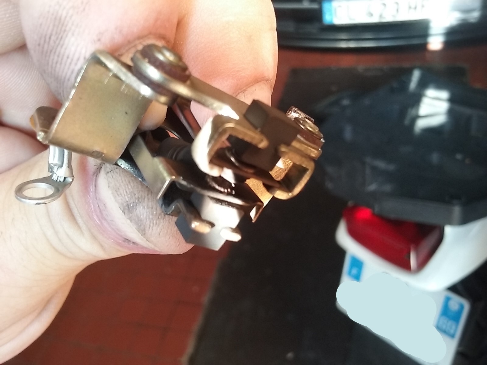

Pour ma part je vous dirai combien de temps vont me durer mes nouveaux contacts avec cette diode ! Vu la grosse différence d’étincelage des contacts je suppose que la durer de vie sera minimum x3 , évidement cela dépend pas mal de la fréquence du passage en resserve . C'est vrais que pour moi je comprend pas il n'y a aucun système d'origine pour limiter les étincelles de la part de Mitsubishi ?!? Alors que sur des relais Automobile de bonne facture de 10A-50A , il y a des diodes avec résistances !
A bientot , j’essayerai cette hivers de vérifier l'usure.

D'après le fameux Joerg qui a fait la modif sur M'mâ, en gros la diode fait plus que doubler la durée de vie des contacts.

Oui la diode je l'ai depuis très longtemps, les contacts ne bougent quasiment plus. J'avais fait des vidéos à l'époque, sans et avec.Jeanmivd a écrit : 09 août 2018, 16:38 D'après le fameux Joerg qui a fait la modif sur M'mâ, en gros la diode fait plus que doubler la durée de vie des contacts.
Après l'électronique pure c'est bien aussi. A voir s'il a bien protégé son circuit contre les éventuelles surtension.
Ce qui me plait bien dans ces 2 méthodes, c'est que l'on conserve la pompe Mitsubishi d'origine, bien plus élégante que l'affreuse pompe Facet.
Les pompes mécanique me plaisent bien aussi, ça reste dans l'esprit de l'époque, SuperT et autres, un petit ar goût Dakar

20180803_092714.jpgBref j'ai commande des contact sur Ebay -> vendeur allemand qui a des contact made in Japan Piets Motorradladen ils ont été livrés en un temps record et la qualité semble être là20180803_095135.jpg. Puis je suis allé dans un magasin d’électronique pour prendre plusieurs diode.
-1N5408 - 1N4007 - CQ007B1080 et puis j'ai remonté les nouveaux contact avec pour l'instant la diode 1N5408 20180803_104049.jpgles étincelles sont très atténuées a voir dans le temps.
Sur la 3e photo, j'ai du mal à voir où va la cathode de la diode : sur le fils noir/bleu coupé ou sur la masse ? J'imagine aussi qu'il faut rebrancher le fil vert à sa place ?

je déterre un peu
j'ai du mal avec la photo en point de vue du haut du coup je voulais être sur de pas me tromper j'ai fait un petit dessin avec une de mes photos , si une personne peu me valider
