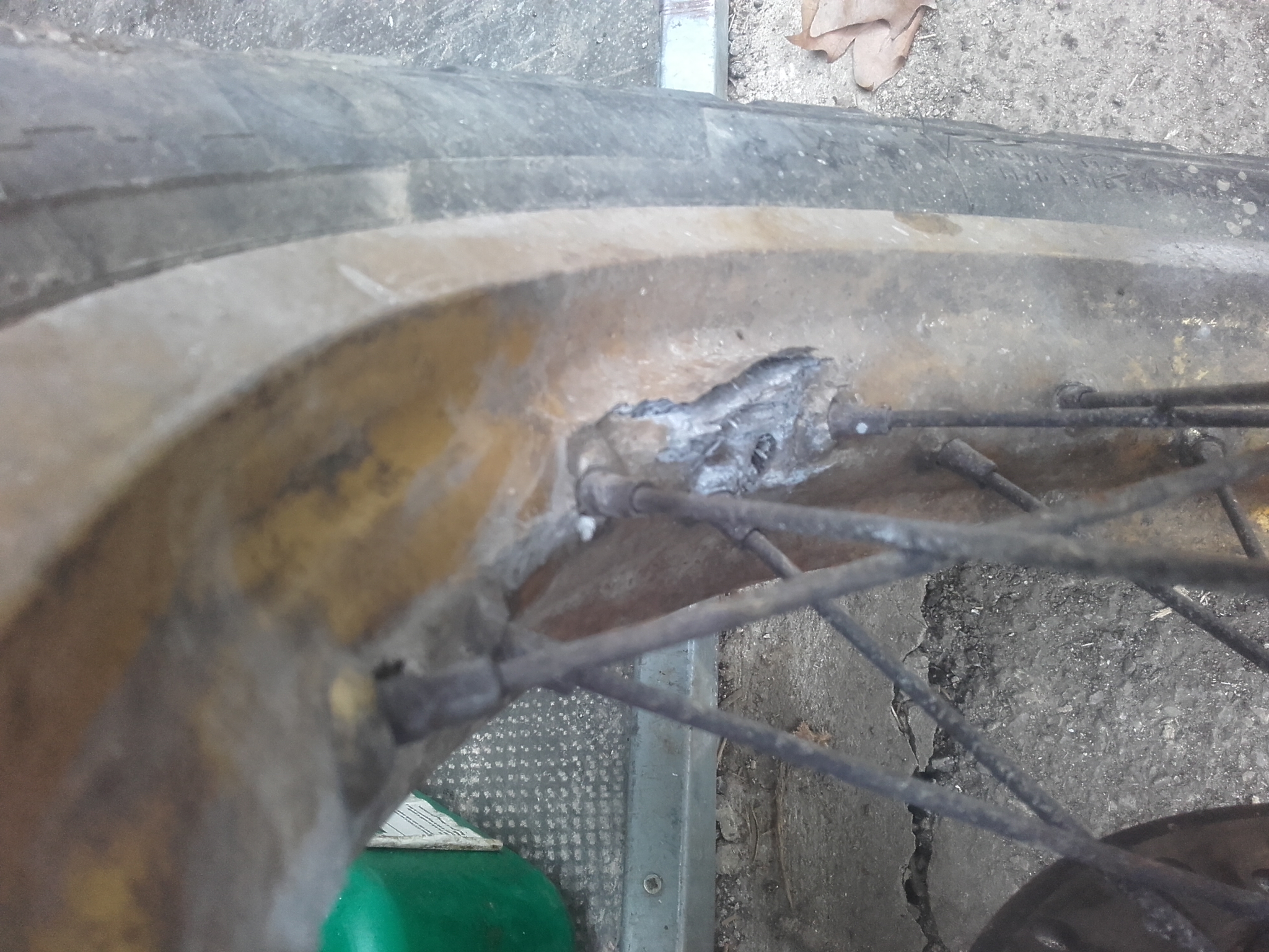

Les jantes de mon africa 750 rd04 sont pleines de corosion malheureusement. ....
C'est une moto que jai récupéré et sur je suis en train de remettre en route

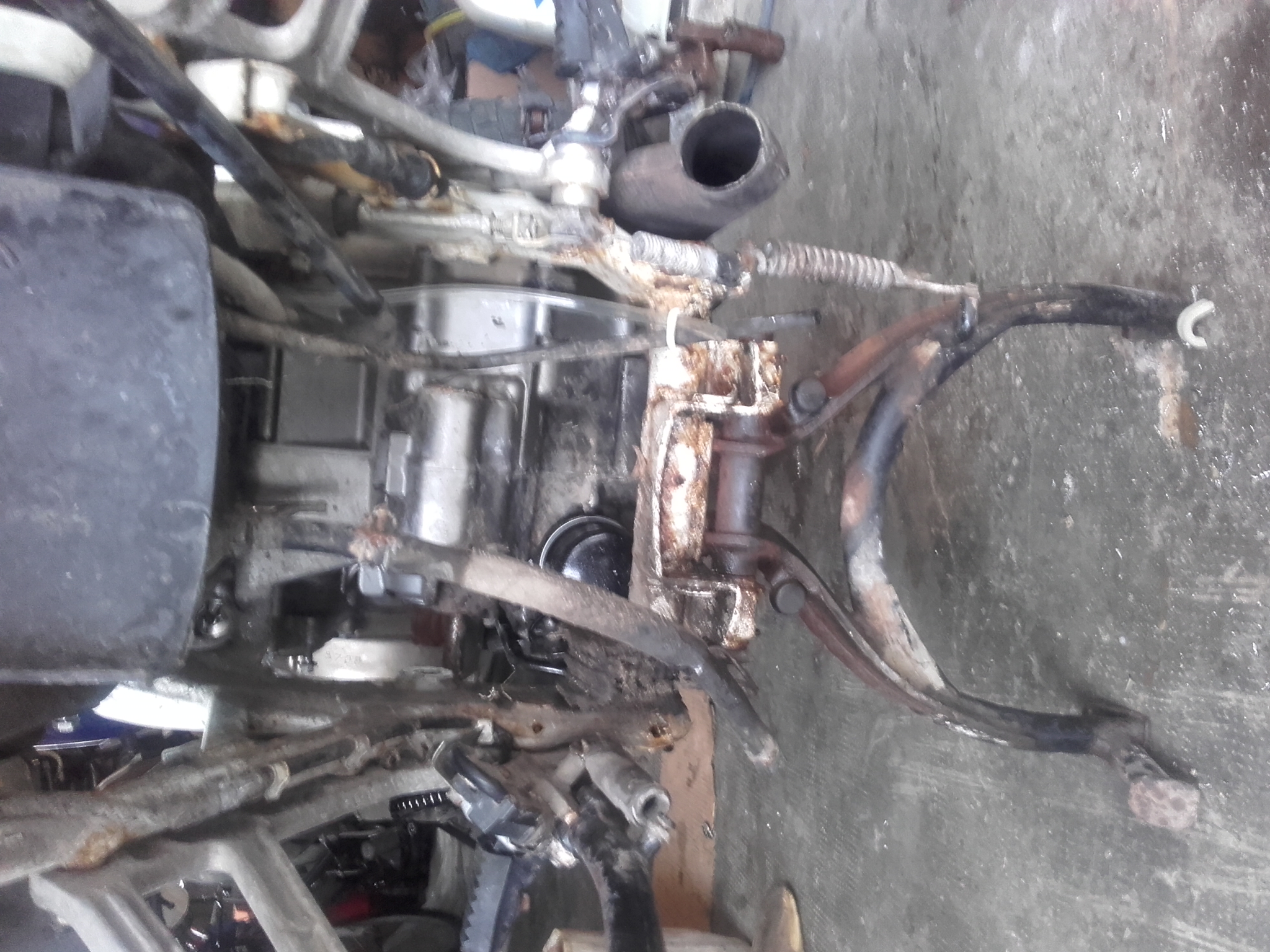

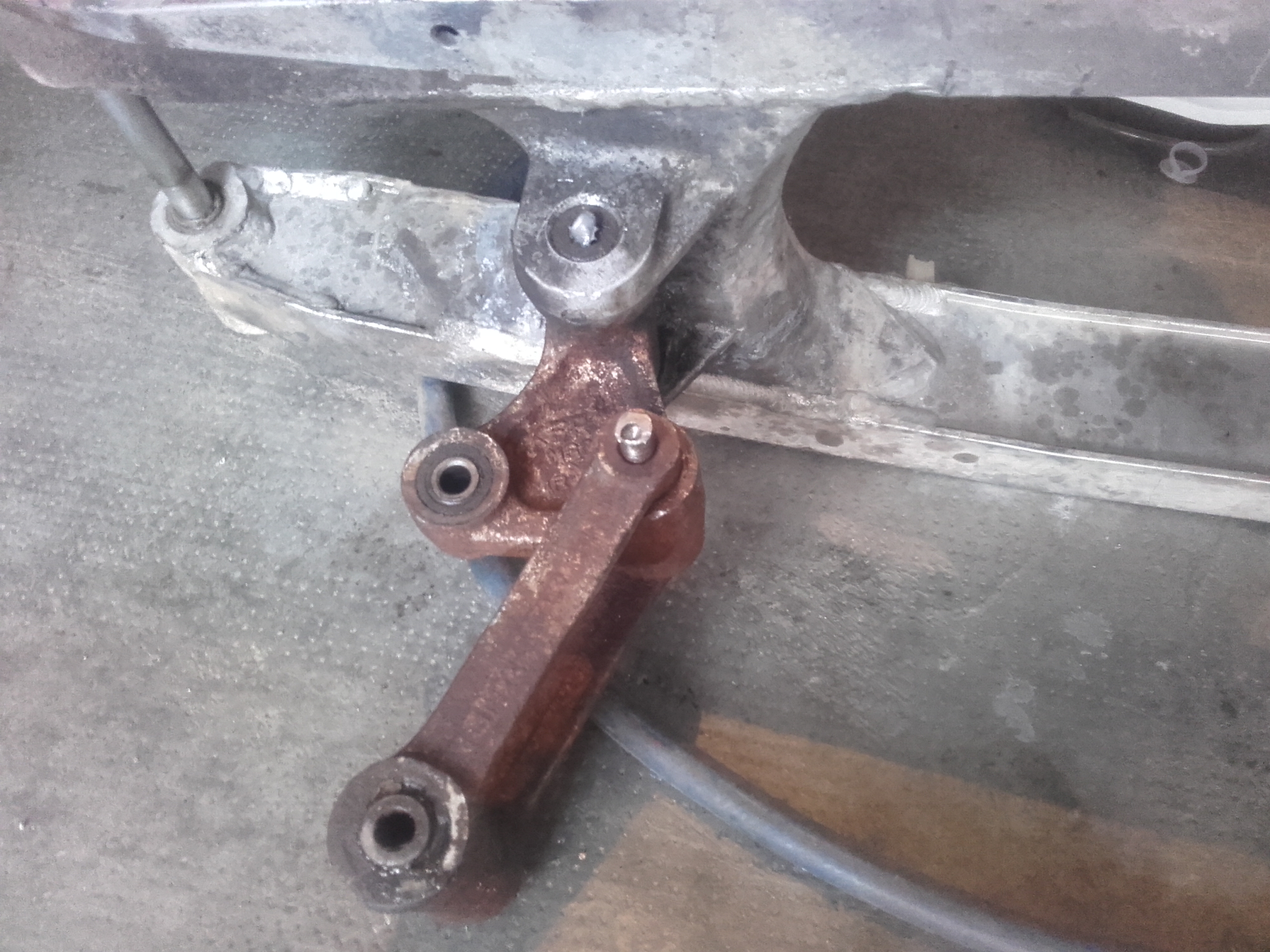

beaucoup de rouille
j en ai chié pour sortir les différents axes qui étaient grippés par la rouille
l amortisseur est bloqué, le pot est troué par la rouille ainsi que la jante arrière
la biellette trempe dans une bain d acide phosphatique pour enlever la rouille
bonne nouvelle après vidange des fluides huile nettoyage des filtres et changement de durite et bougie
nettoyage divers et variés
elle démarre au quatrième coup de démarreur après trois ans d arrêt
c est du solide l africa twin

Tu as dû en chier pour désolidariser la biellette du bras oscillant.
Tu vas devoir changer tous les axes + roulements

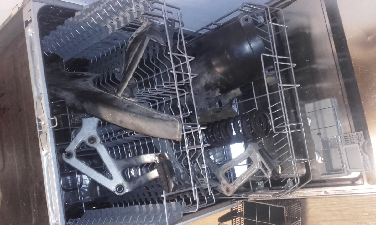

Qq photos du travail en cours et de la machine à laver dédiée au lavage de pièces moto dans la cave

Le lave vaisselle c'est tiptop.... Ça marche trop bien
Je vous le conseille ....
Il faut juste que Madame ne soit pas à la maison..... ou alors avoir son lave vaisselle perso pour les pièces de moto dans la cave

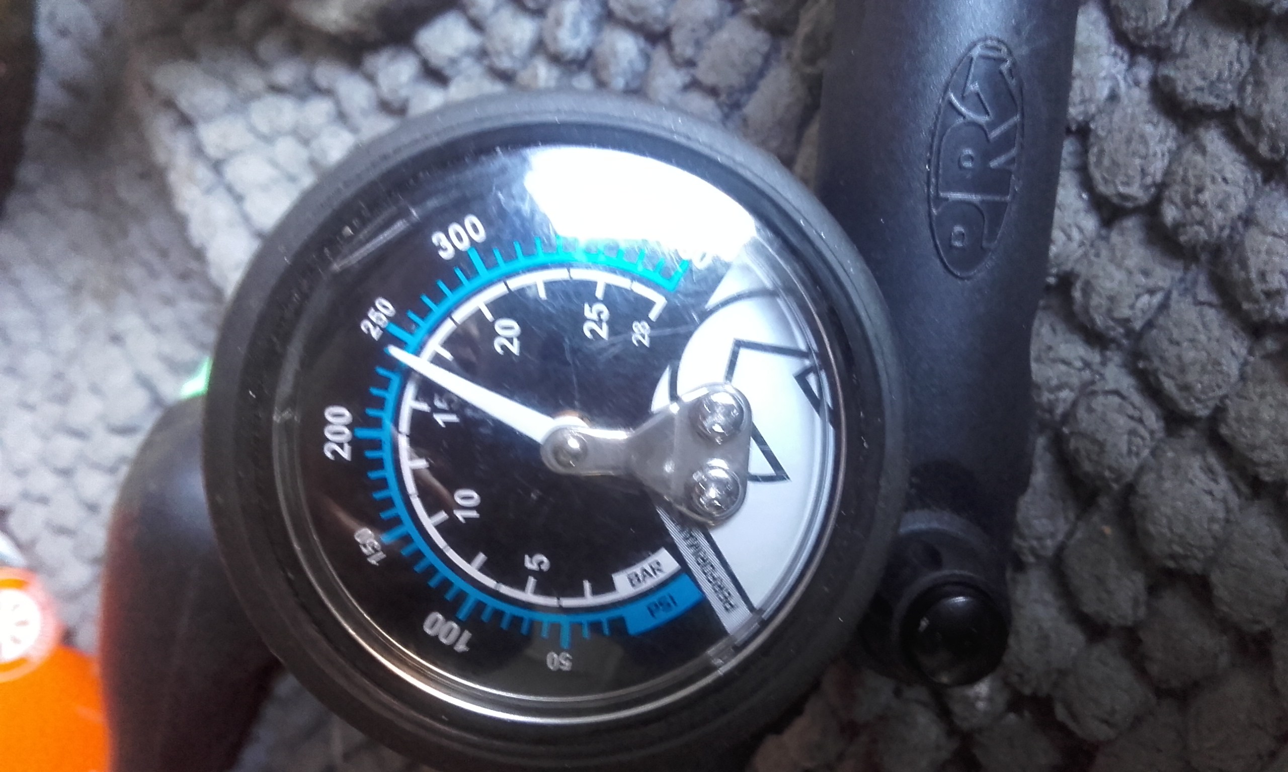

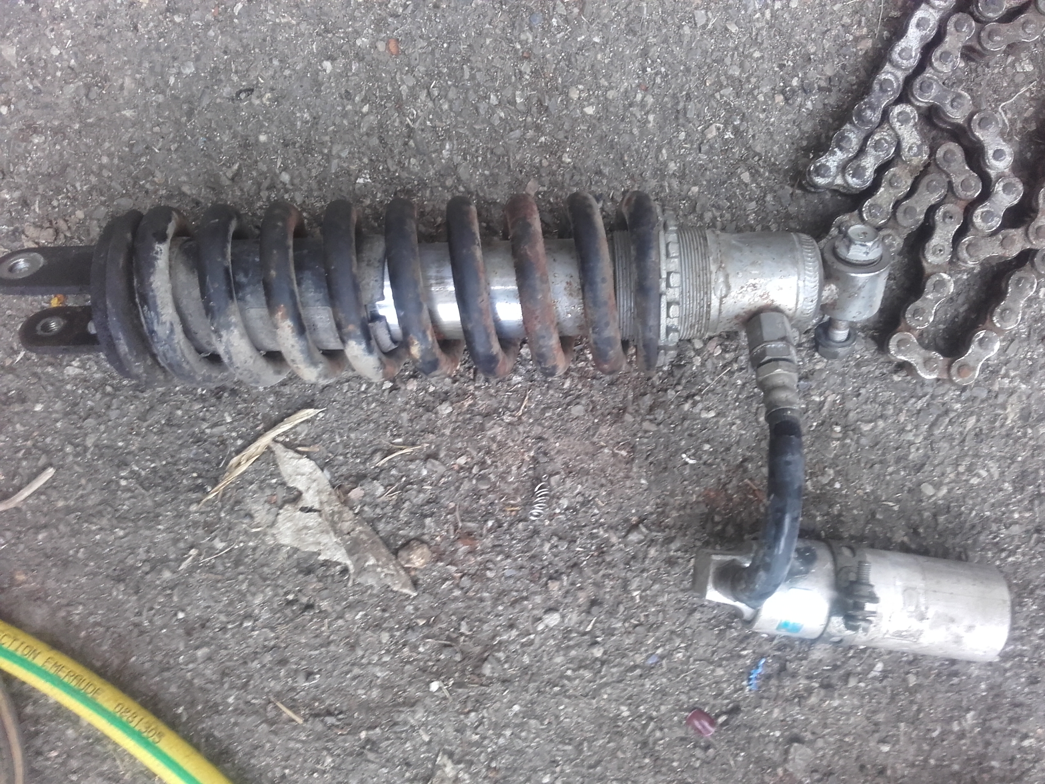

Re: Restauration rd04 . Question roues??
Montage valve pneumatique et mise sous pression a environ 16bars. ... l'air remplace l'azote qui a foutu le camps avec les annees
Merci pour le super tuto "refection amortisseur présent sur le forum

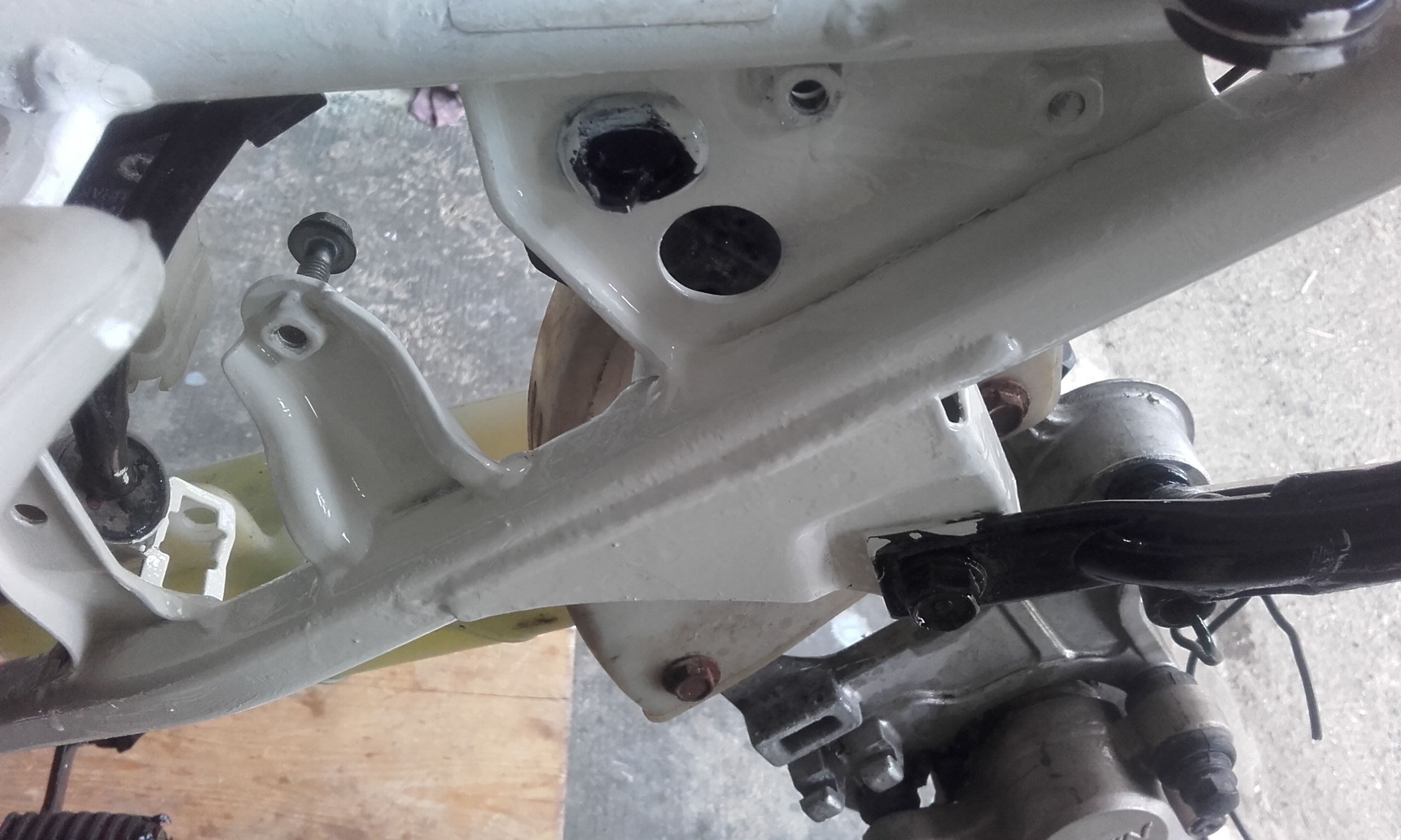

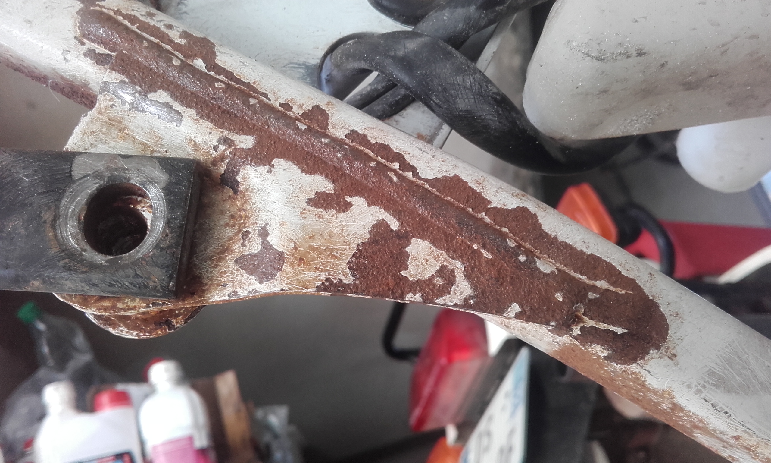

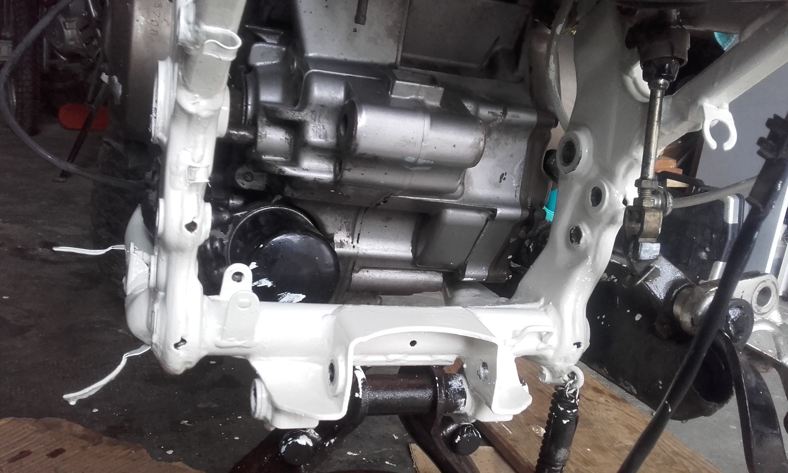

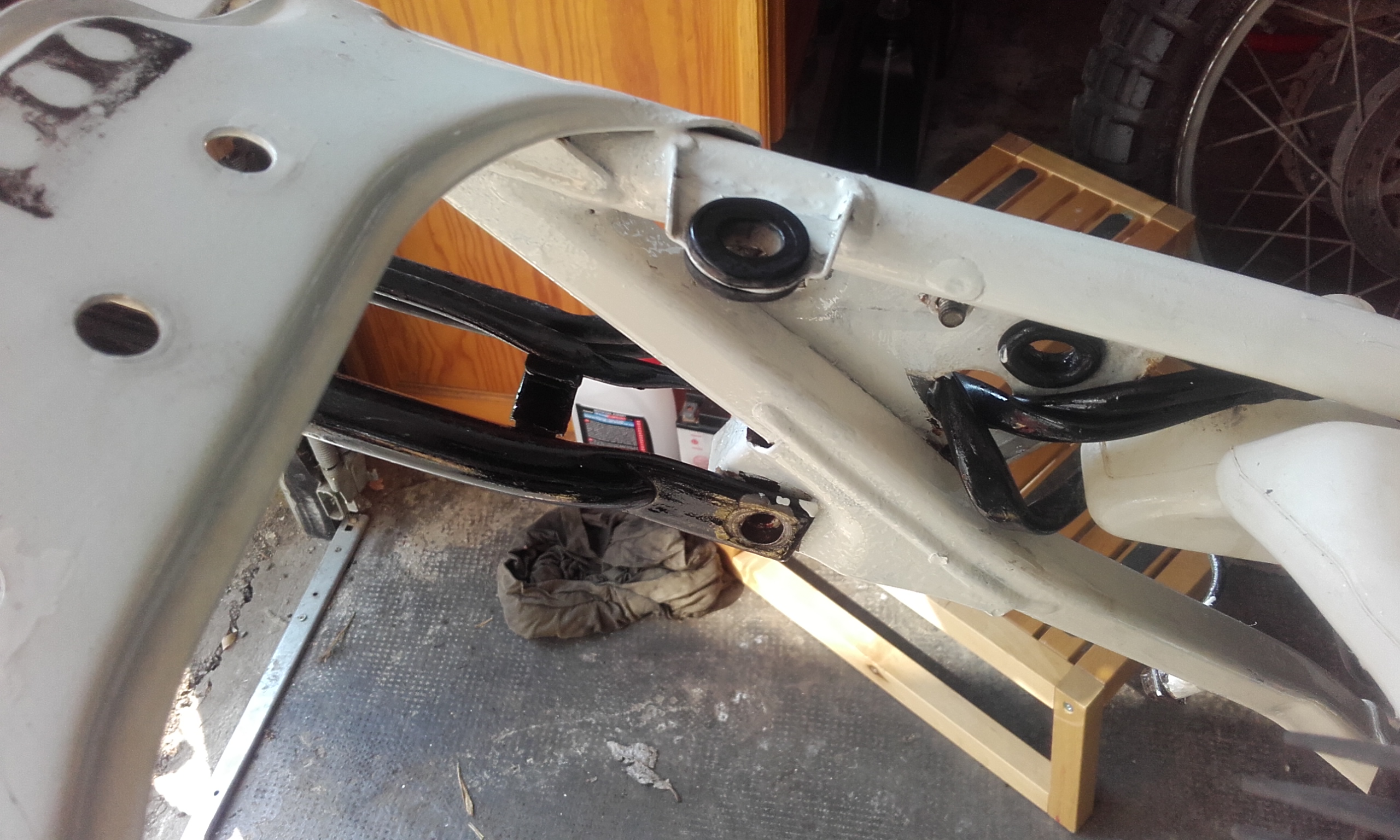

Il y a deux photos ou on voit l'état du cadre avant la peinture
Il y a deux couches de rustol sur la rouille préalablement brossee et dégraissee a l acétone
Puis deux couches de peinture blanche appliquee au pinceau
Il reste à faire des retouches avec une couleur noire sur la bequille centrale et diverses petites pièces
Ça change tout de suite le visuelle

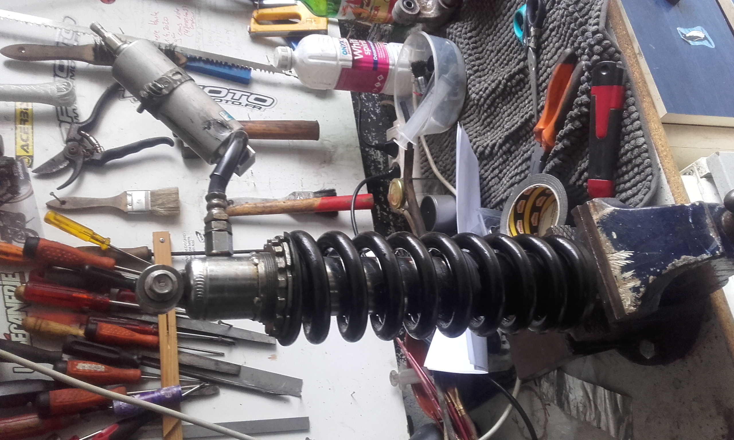

Une foto de l amortisseur repeint et reconditionne
(Nouvelle huile, et pression a 17bars grâce à la valve pneumatique installée

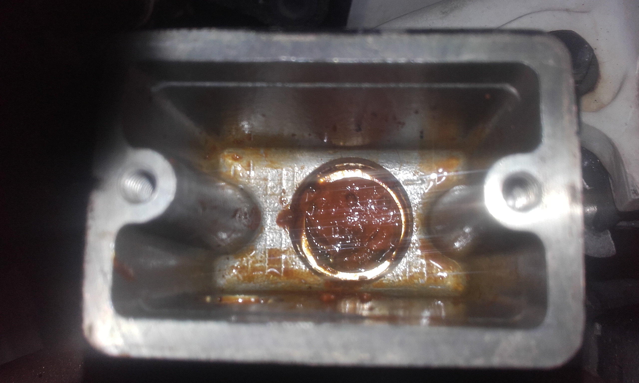

Le syteme de freinage à l'avant est bien crado
Il y a de la mayonaise partout dans les durites et bocal de frein
Les pistons des étriers sont grippes.... avec de l'huile de coude et de la patience j'arrive à les sortir
Passage papier de verrre fin pour enlever la rouille sur les pistons , nettoyage et remontage

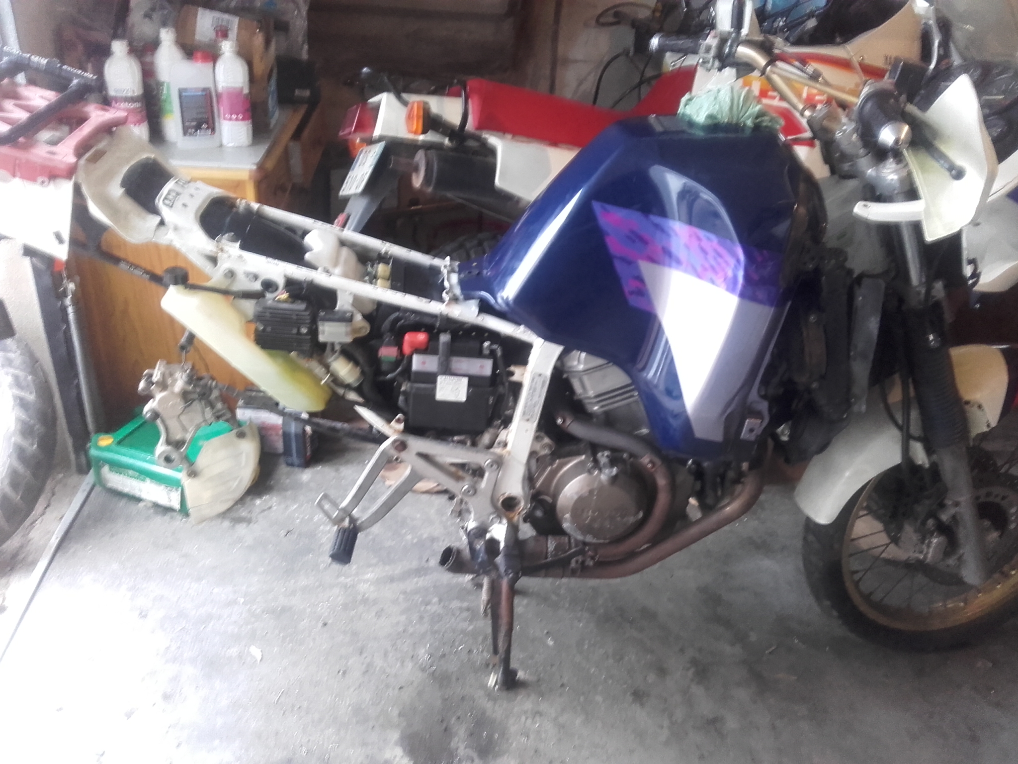

Oui elle est bleu blanc rouge d'origine mais le réservoir est tellement rouillé à l'intérieur que j'ai récupéré un réservoir d'une autre couleur mais en bon état
Je vais le repeindre en blanc coller des nouveaux stickers un coup de vernis et zou ni vu ni connu elle sera comme avant
