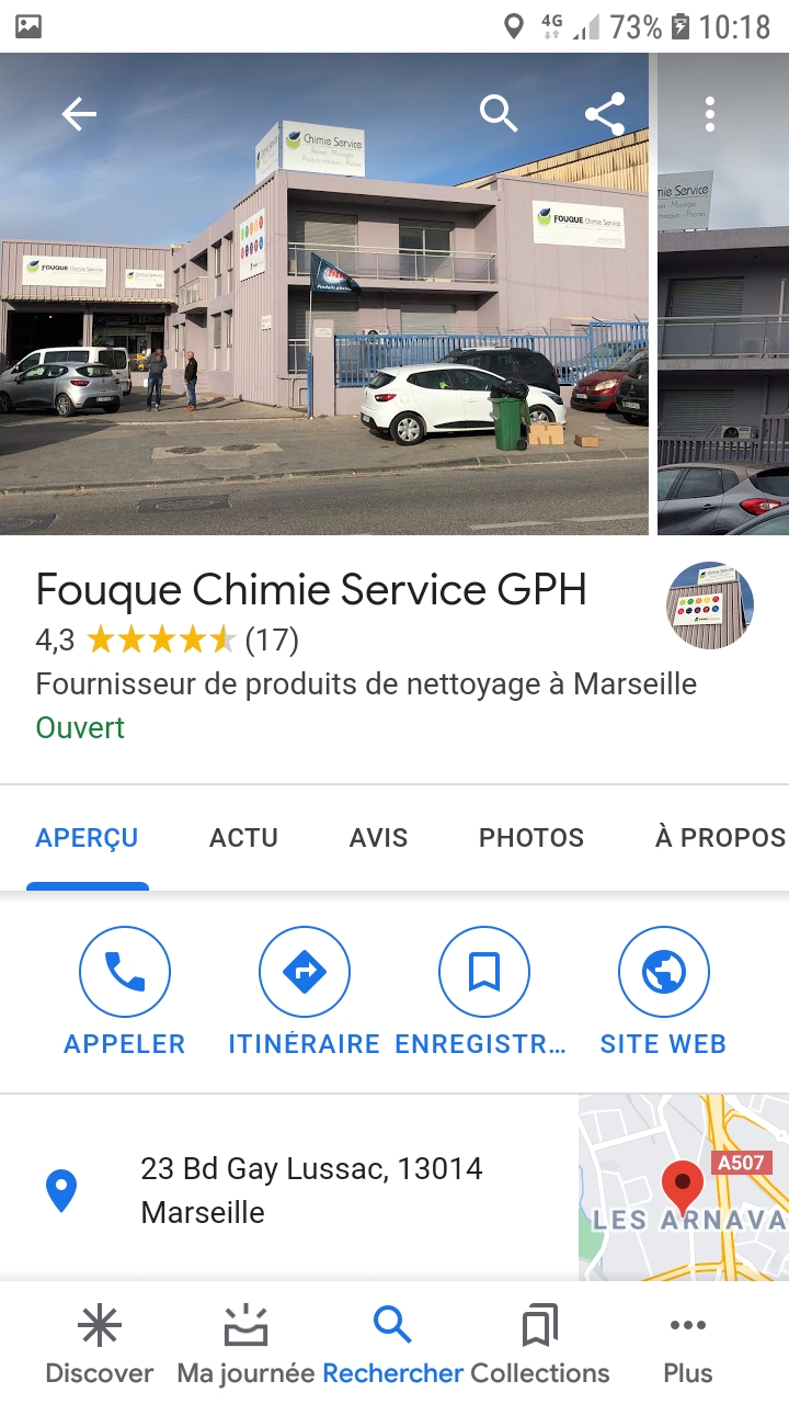

j'en avais pris là :
( mais quartier de m---e )

Merci Dudu13, ils sont moins regardant que sur Disactis......En fait l'acide phosphorique est très réglementé.............
Mais quel marque, produit exact as-tu pris ?
Entre temps, j'ai trouvé "Owaphos" Dérochant phosphatant dérouillant pour métaux, mais il n'en ont plus dans ma région (Var),
alors j'ai trouvé sur commande chez Zolpan, à Draguignan, un DÉTERGENT DÉROCHANT pour Dérochage des métaux non ferreux, inox et alliages.

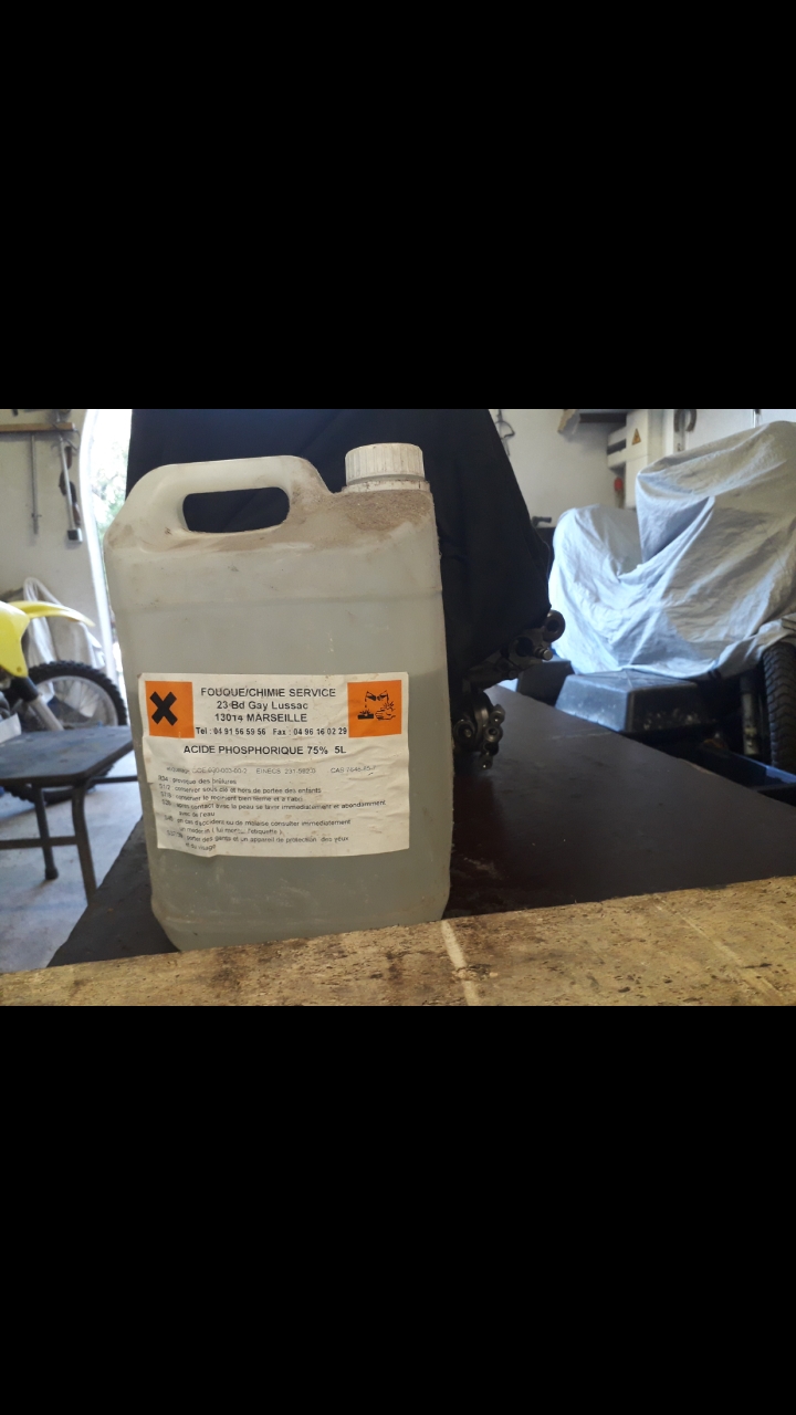

j'avais pris ça
et remplissaient le bidon de 5 litres
il me semble qu'ils le tiraient d'un futet remplissaient le bidon de 5 litres

Sinon tu as la marque Julien antirouille c’est à base d’acide phosphorique. Tu en trouves dans les magasins de bricolage genre lemer roilin…. C’est pas de l’acide pur mais ça a bien marché pour moi et je m’en suis même servi pour phosphater un réservoir après décapage à la lessive de soude. Impec

On en trouve un peu partout de l'acide phosphorique. Regarde Amazon par exemple.
