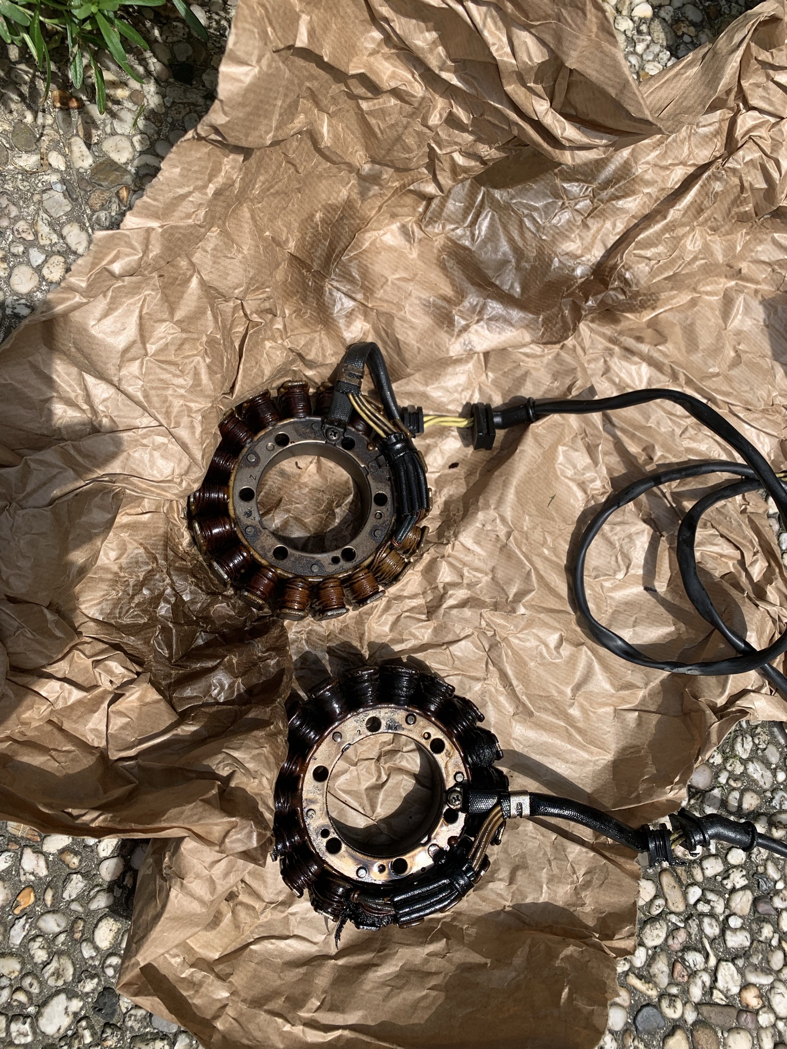

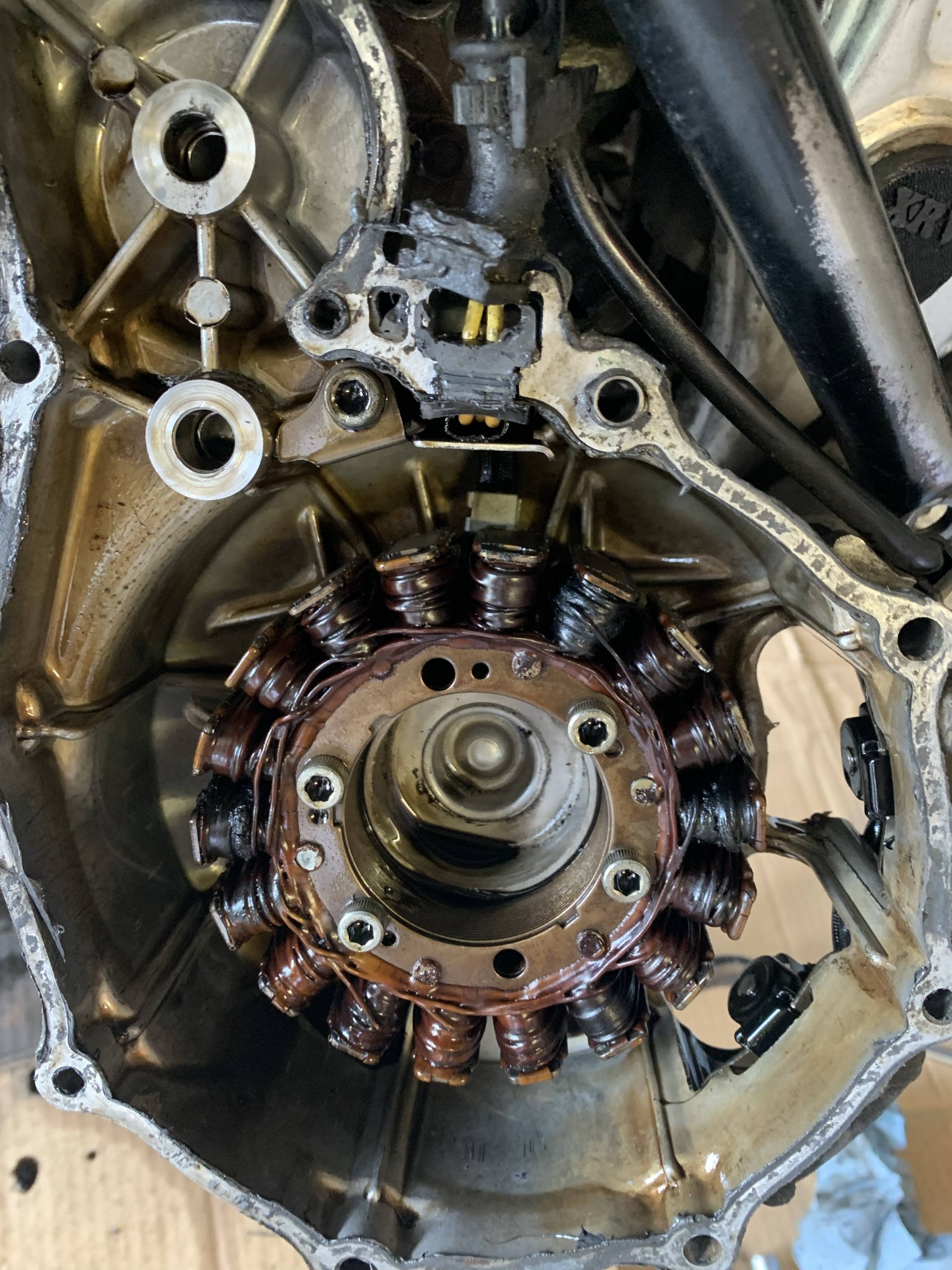

Je viens vous donner des nouvelles de mon problème de charge.
j'ai donc trouvé une stator sur le bon coin.
Samedi j'ai procédé au démontage et je vous laisse découvrir les photo.
Merci à tout ceux qui m'ont donné des conseils

par Marcopolo » 14 juin 2021, 12:47
Ah ben c'est mieux comme ça
Il a bien chauffé ce stator

#91
par Elturco94 » 14 juin 2021, 17:11
Oui c'était pas beau à voir.

par Dudu.13 » 14 juin 2021, 22:48
eh ben , il a bien cramé !
question : qu'est ce qui peut faire chauffer ( cramer ) autant le bobinage du stator ?
demander plus de puissance que son débit maximum ?
s'il débitait dans le vide ça ne chargerait bien sur pas,
mais ça ne le ferait pas chauffer non ?
