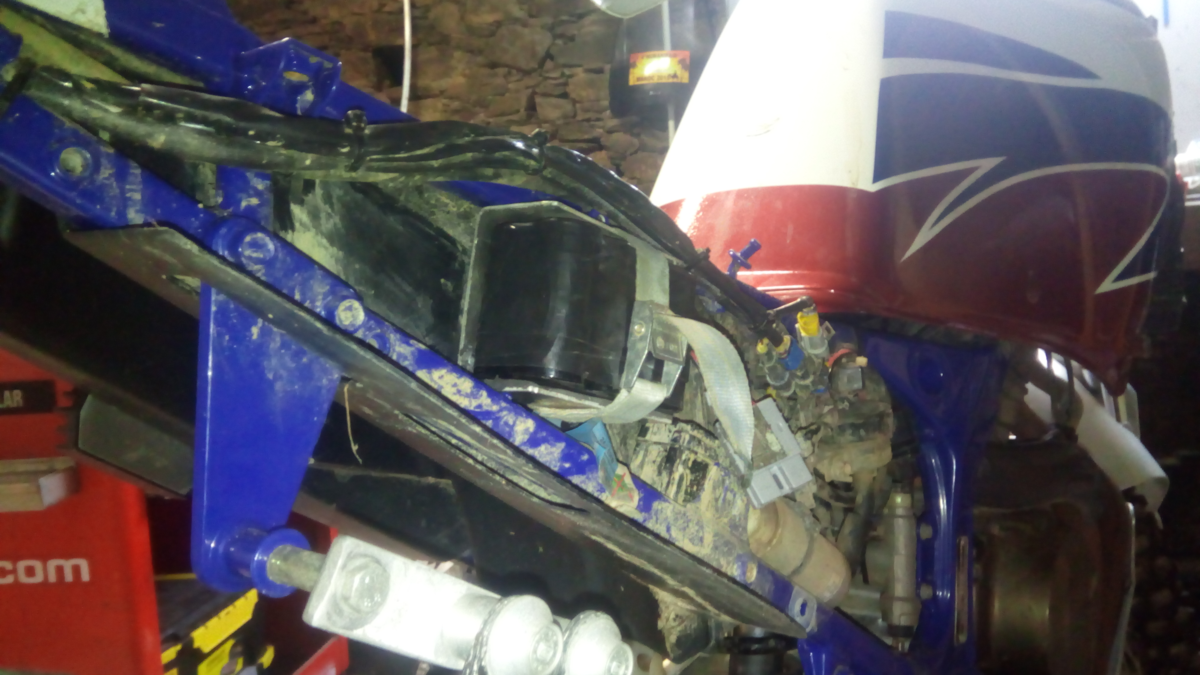

Installation d'une batterie "ma Solice" en lieu et place du vase d'expansion

Re: Grosse Bertha 700 [et ses caprices]
J'avais zappé ce post, je découvre la brêle, un seul mot : Wouahou !
Beau boulot, ça donnerait presque envie de se mettre au TT :-)
A+

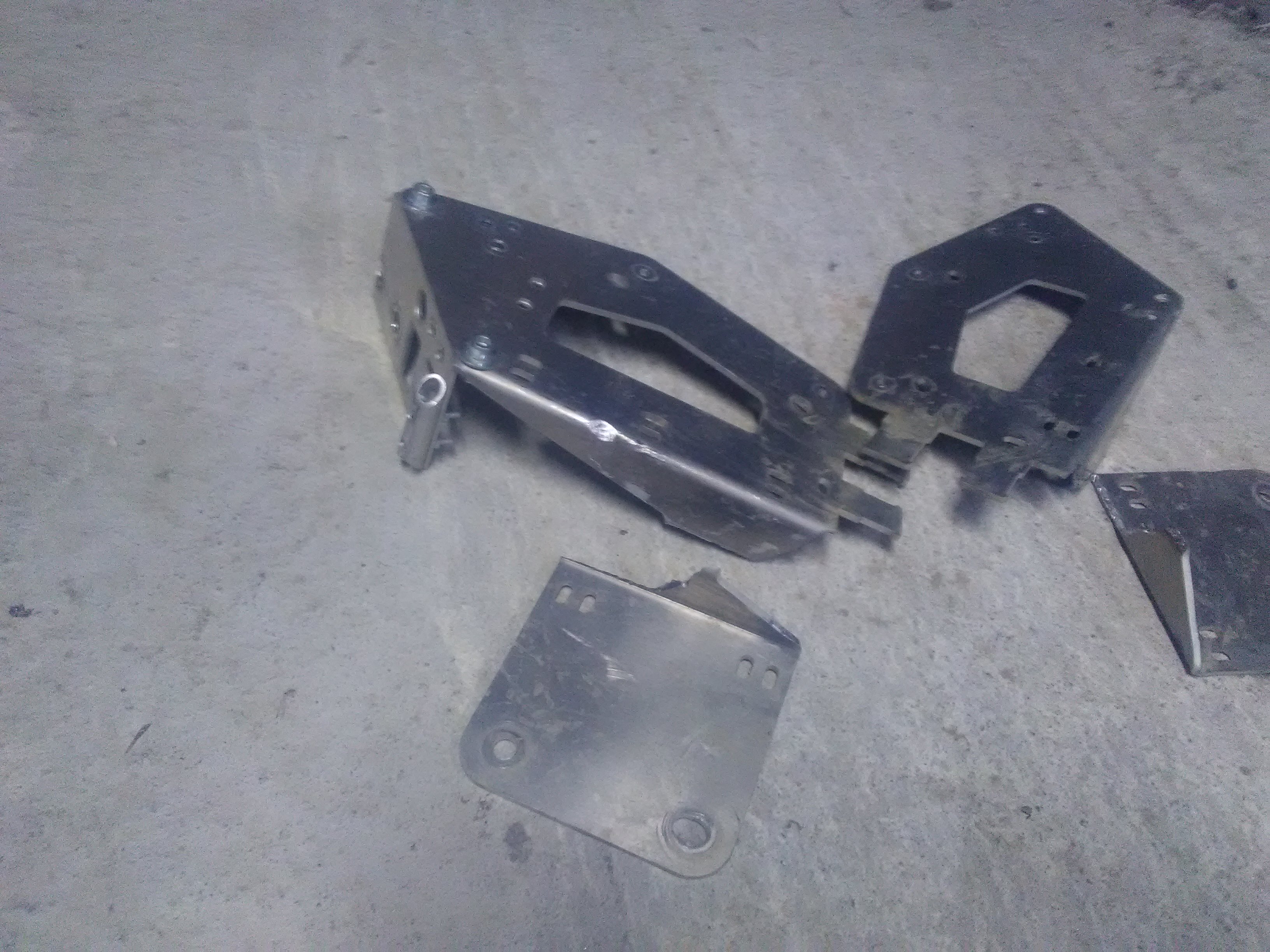

Quelques nouvelles, l'UOR auras était dure pour la moto, araignée HS, joint Spy de fourche, câble d'embrayage, support plaque....
Après un an : Ça remplacente
Jolie pièces, tu la prévu plus épaisse?
De 3 à 4mm, des plies à 45 au lieu 90, le tout soudé et non boulonné.
Pour plus que ca casse tu mets dans ton four en pyrolyse et tu la sort au matinFrançois4205 a écrit : ↑17 juil. 2018, 22:41De 3 à 4mm, des plies à 45 au lieu 90, le tout soudé et non boulonné.
La pièce sera recuite et homogène .ca cassera plus...
C'est sur le four electique de la cuisine c'est fait pour le nettoyer il.monte au max vers 350/400 degrés ....
Ou un four a pizza bien chaud .
Il faut privilègier une Température de 400 degré et surtout un refroidissement lent.....
Ensuite ca cassera plus. Ca pliera plutôt....
si c'est 500° c'est trop chaud alors..
jusqu'à 450° c'est bon
Il faut également que madame soit d’accord pour utiliser son four sinon
