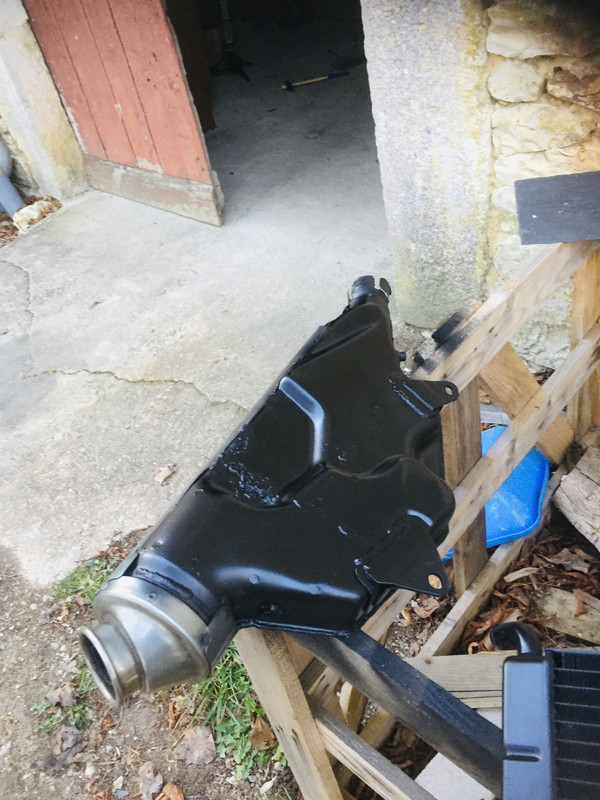

J'ai un trou dans mon silencieux d'échappement de ma Transalp 600 et je souhaiterais rester en silencieux d'origine.
Je me pose la question de l'efficacité d'une réparation avec une pâte epoxy haute température puis peinture de l'ensemble avec la peinture qui va bien.
Certains d'entre vous ont ils rencontré ce problème et quelles solutions avez vous utilisé pour réparer ?

Voir plutôt les mastics spéciaux échappement.

Comme Titi , mais tu as deux autres solutions On peut souder le pot mais la tôle est très fine , je l'ai fait sur la mienne mais comme
je ne suis pas doué en soudure ,pour boucher les trous ,j'ai galéré tellement c'était fin ( poser une plaque aurait été préférable ).
Pour ma part ,c'est un boulot provisoire : le temps de trouver un autre pot quand la machine sera rénovée .
Sinon tu nettoies ton pot coupe les parties foutues , tu passes de l'anti rouilles ensuite tu découpes une plaque mince en alu , fer ou inox suivant ton pot et tu rives celle ci sur ton pot .
Entre ton pot et la plaque , tu poses une pâte d'étanchéité , ce qui désolidarise aussi si les matériaux sont différents ,
Tu peux faire une bande sur toute la hauteur pour faire plus joli . je l'ai fait plusieurs fois sur mes motos et veilles voitures et ça tient . il faut galber ta plaque suivant le profil de ton pot et ensuite tu rives . C'est pas ce qu'il a de mieux mais ça fonctionne .
Tu peux braser aussi et donner ton pot à un soudeur professionnel .
Le pot de l'Africa Twin était grignoté par la rouille (face cachée) . j'ai soudé avec un petit poste à soudure , un coup de peinture dessus et c'est tout . C'est loin d'être du boulot de pros mais c'est caché et pour ma mise en route c'est déjà très bien :mrgreen: .
