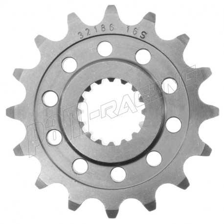

Guiguy56 a écrit : 22 sept. 2020, 11:16 Le pignon de sortie de boîte est bien usé, les dents sont creusées au niveau de l’appui de la chaîne sur le pignon.
Mais tu as raison sur le roulement, de roue ou de couronne, ça peut également venir de là.
Désolé de devoir te contre-dire, sinon le doc il nous refile des pignons d'occaz... y'a un peu d'usure mais ça peut encore rouler un bon moment ! :)
sur ceux d'origine ça fini en triangle avec le bout plat :

Kit chaîne à changer ;)
Le pignon et la couronne ont clairement une usure "inclinée". En exagérant, en dent de requin.
Les maillons ne doivent pas descendre au fond de la gorge du pignon et de la couronne.
A une certaine vitesse, les maillons doivent venir en fond de gorge, ce qui peut créer ce bruit de clac clac :D

J en suis au remontage, vous me confirmez que le pignon se met epaulement vers l extérieur ?
Sinon j ai un doute sur la mise en place de la bague qui empêche le pignon de sortir. La bague reste entre les parties de canelures ? Dans la partie creuse de l arbre (J espère que je suis assez clair) ? Du coup le pignon vient en pression contre la bague et n est pas colle au fond contre le moteur ? J aurais du regarder plus attentivement a la dépose !
Adherent
Adherent
Messages : 19412
Re: Clac clac chaîne ?
#71 Message par TiTi » 20 févr. 2021, 18:25
Normalement pour pignon, couronne, disque... on pose gravure côté extérieur.

Oui mais il y a des écritures sur les deux faces.... Je privilégie l écriture avec la marque du pignon vers l extérieur ?
Sinon concernant le positionnement de la bague je crois avoir vu un de tes post Titi sur un autre forum qui confirme que la plaquette de maintien est bien dans la gorge entre les canelures et que les vis viennent plaquer le pignon contre elle. Le pignon n est donc pas en appui au fond .
Vous confirmez ?
