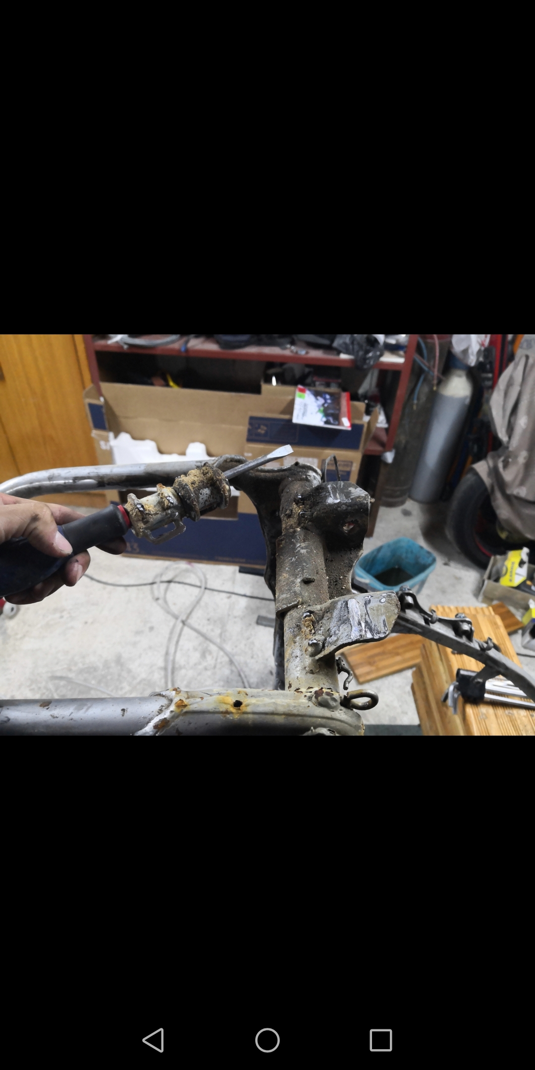

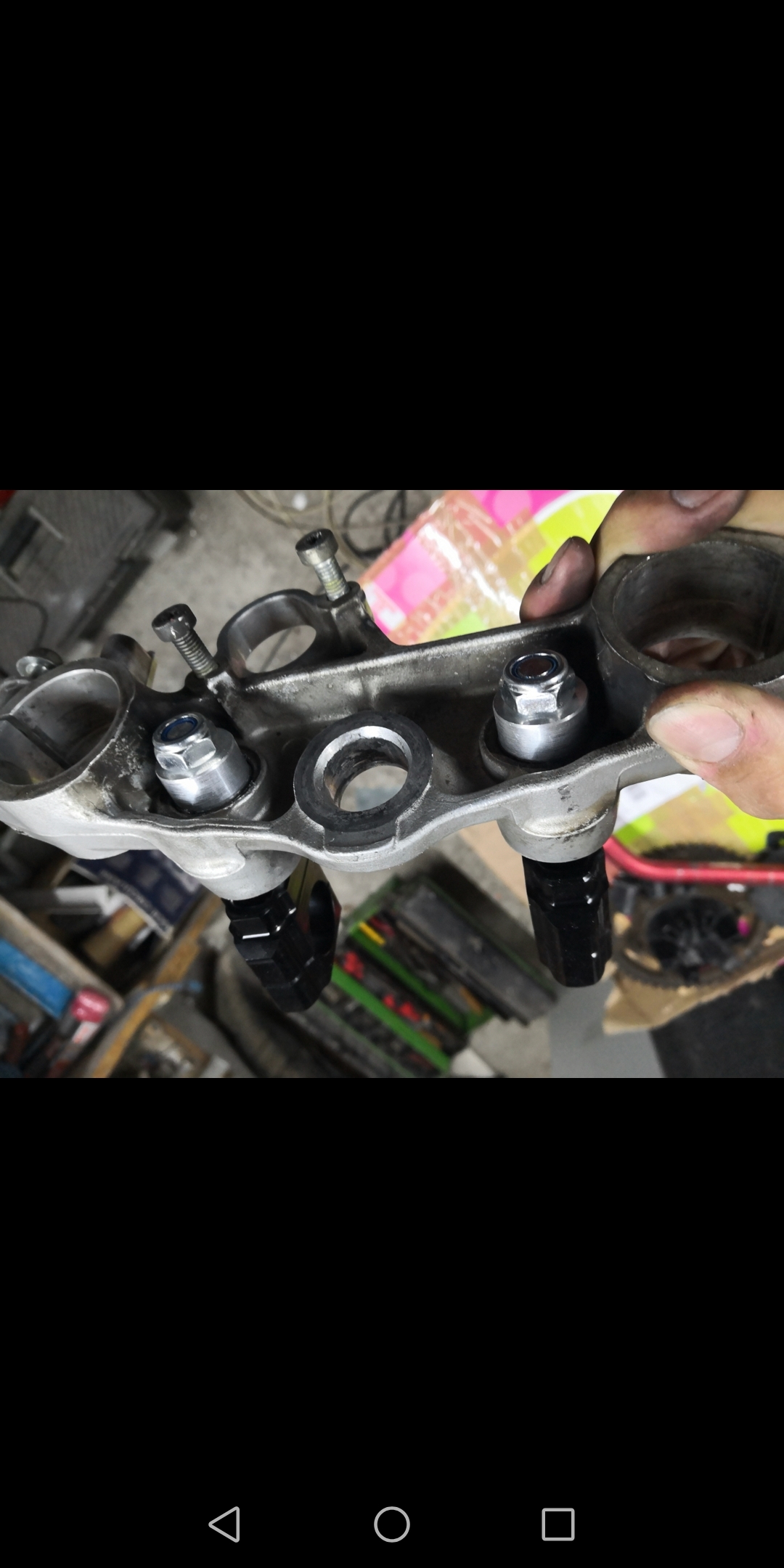

Jai viré les silents block de direction du te de fourche pour les remplacer par des rigides en alu et j'ai fabriqué une pate en aluminium qui va etre souder sur les deux couvercles de pontet pour rigidifier la direction. Jai eu trop de problème avec une direction flou et imprécise dans le passé, là ce ne sera clairement plus le cas.
J'ai disqué du cadre les fixations de béquille centrale qui faisaient une vraie ancre pour le tout terrain et cela me perlet de gagner en garde au sol.
