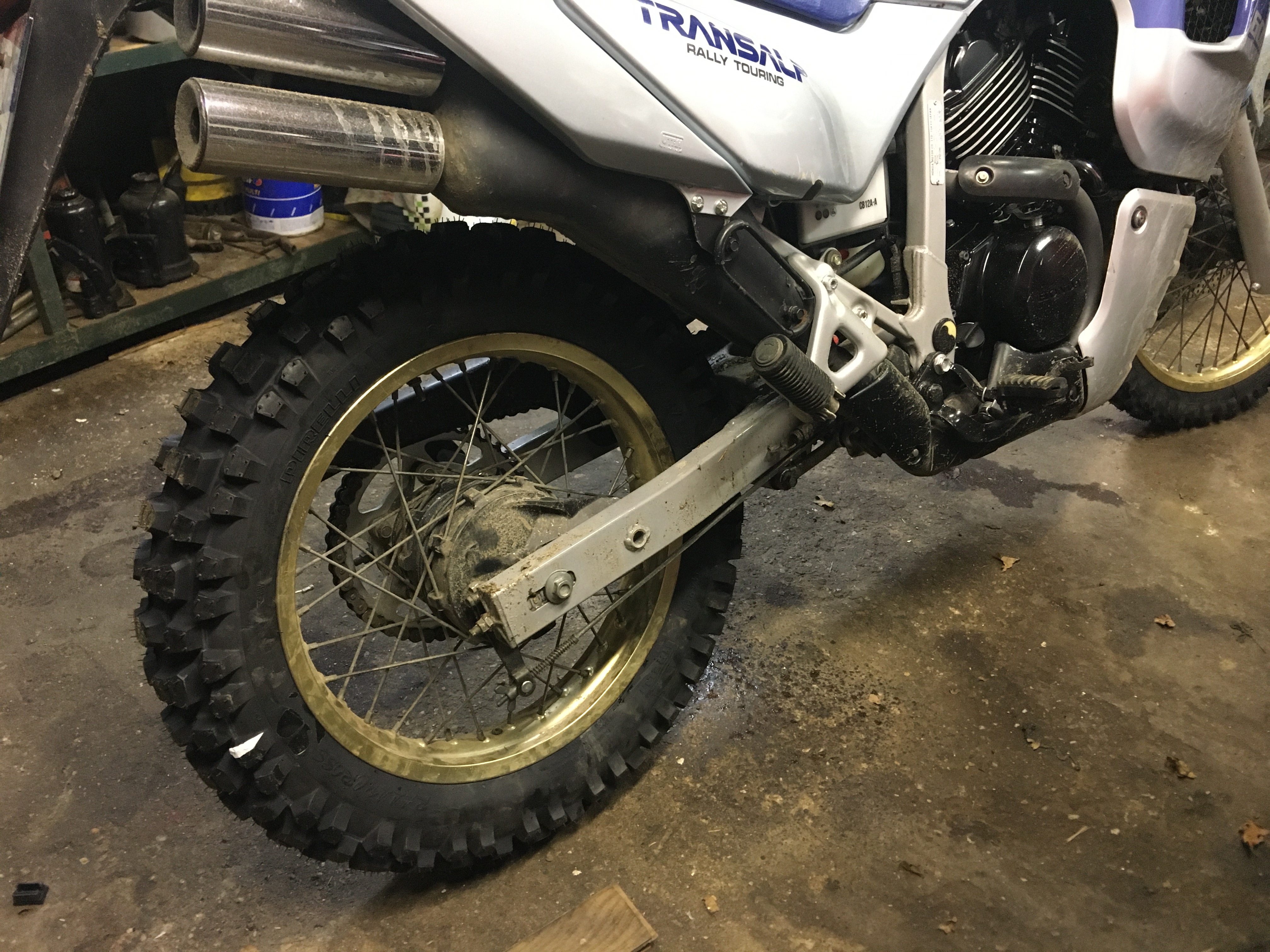

L’idée est de rehausser la moto, montage de pneus TT et de modifier l’habillage.

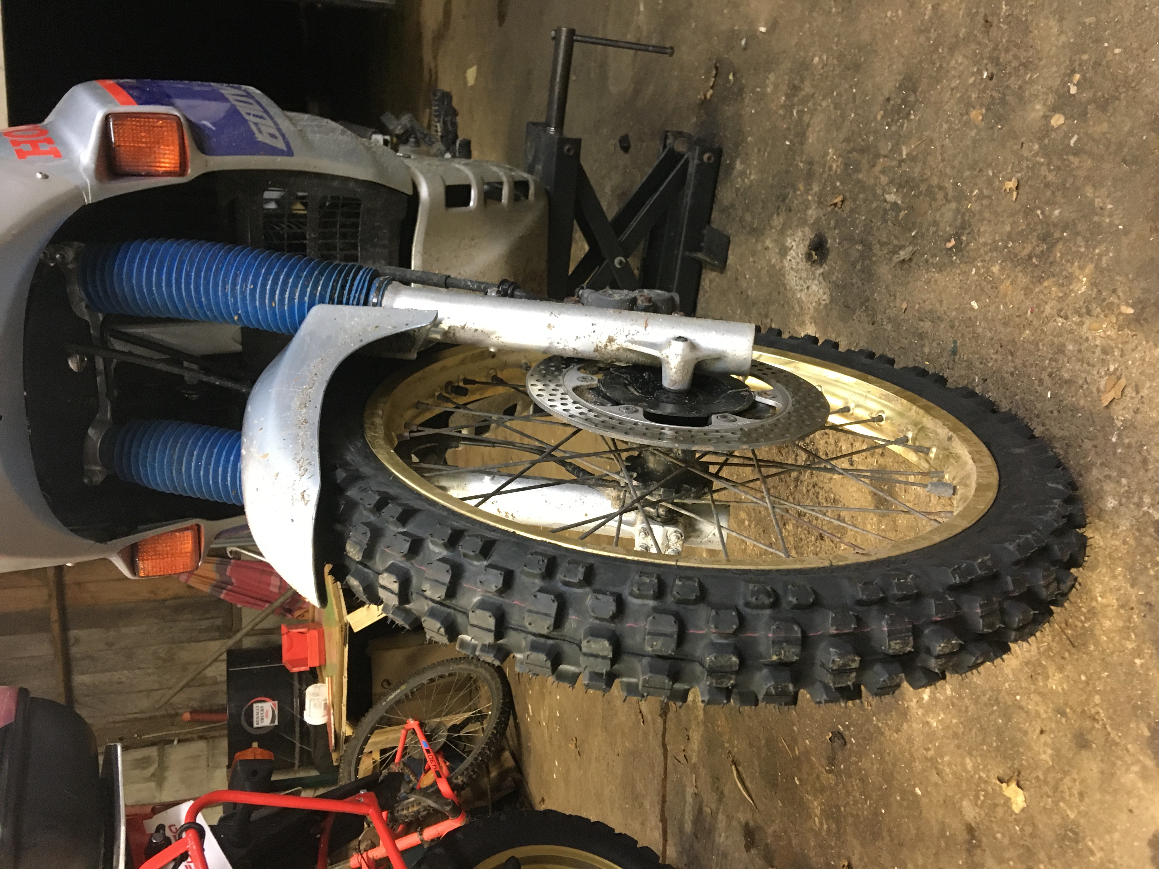

- rehausser la fourche AV Fait

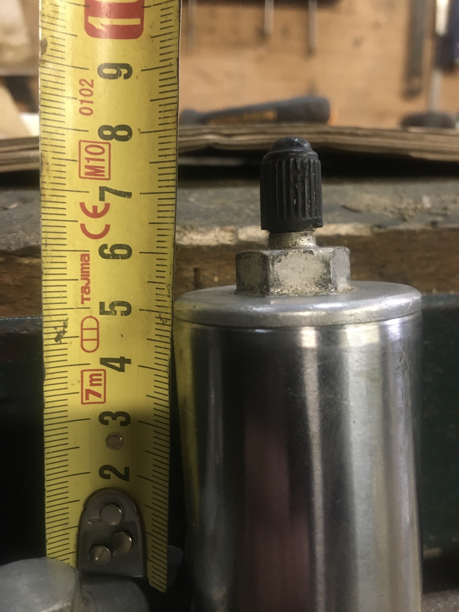

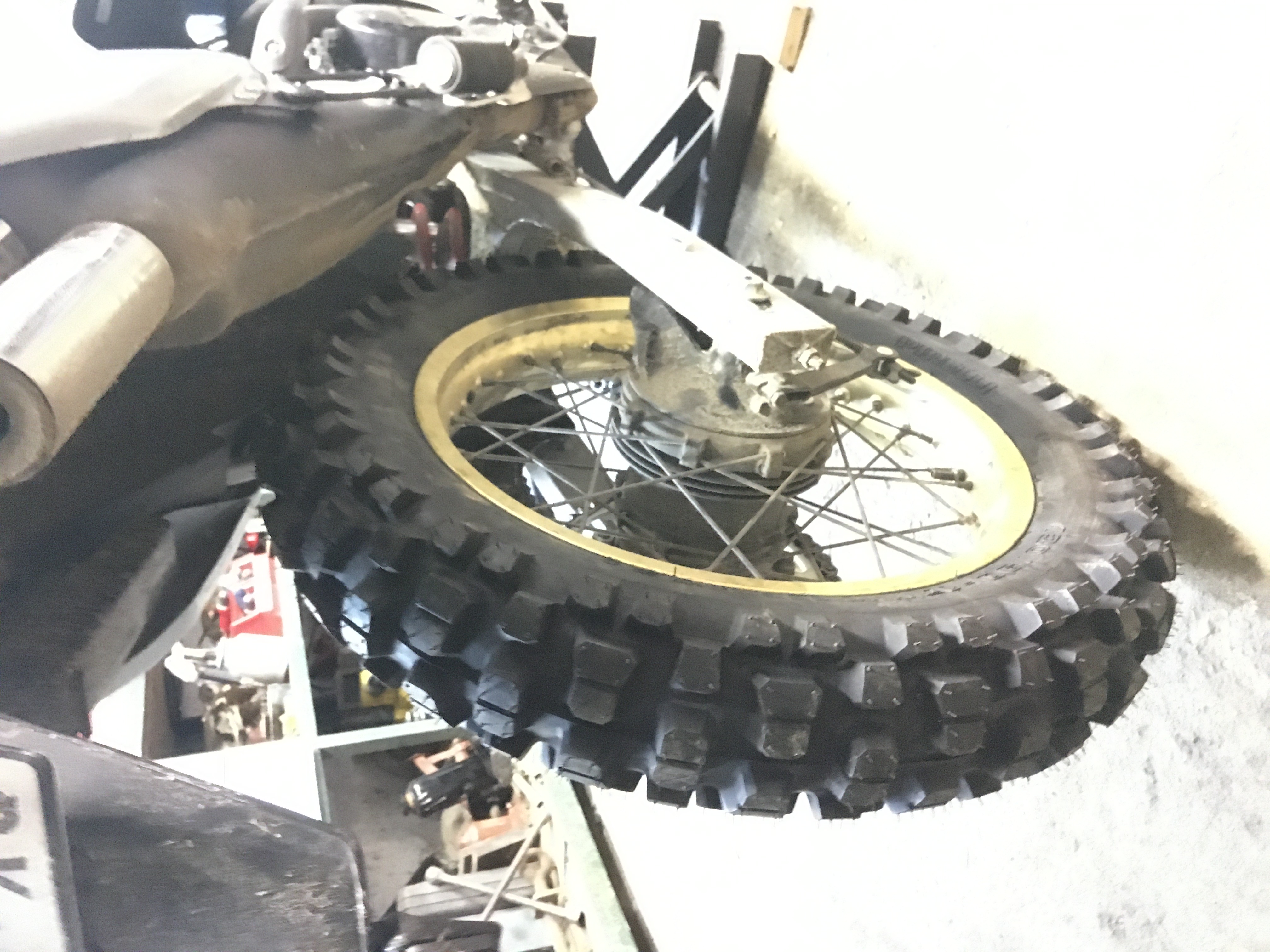

- pose d’un amortisseur de RD04 Fait mais avec un de RD07

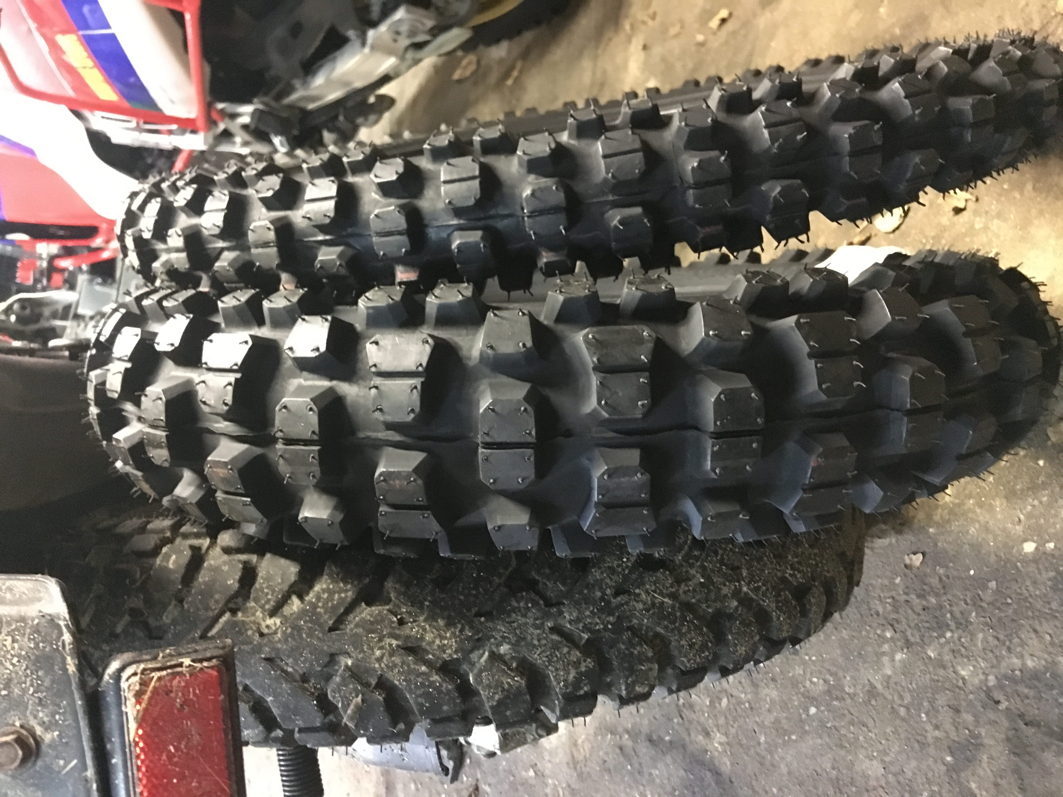

- pose de pneu MT 21 (merci Pi-ju pour les conseils

- Abaissement de reposes pieds Fait

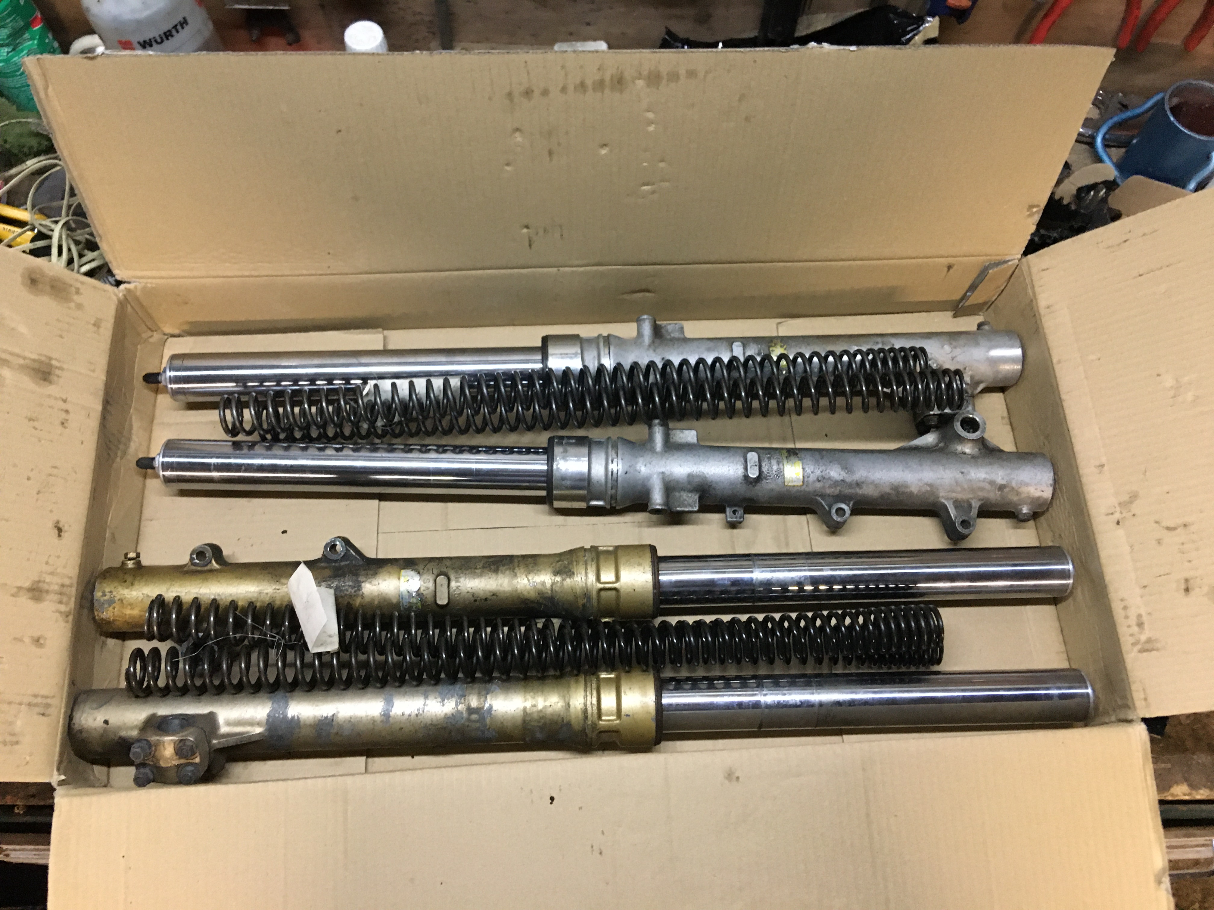

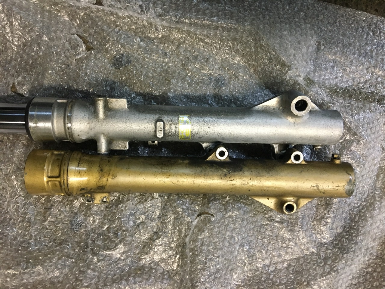

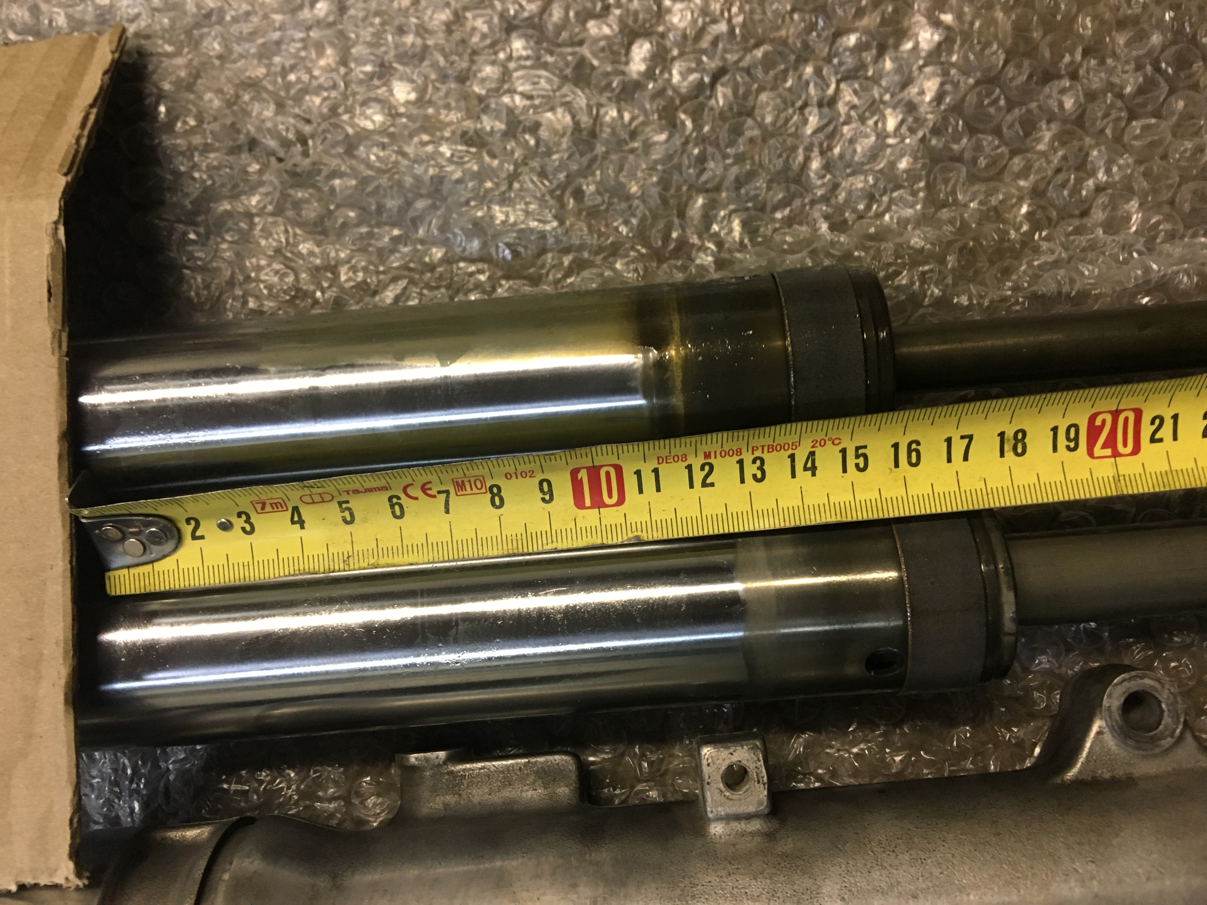

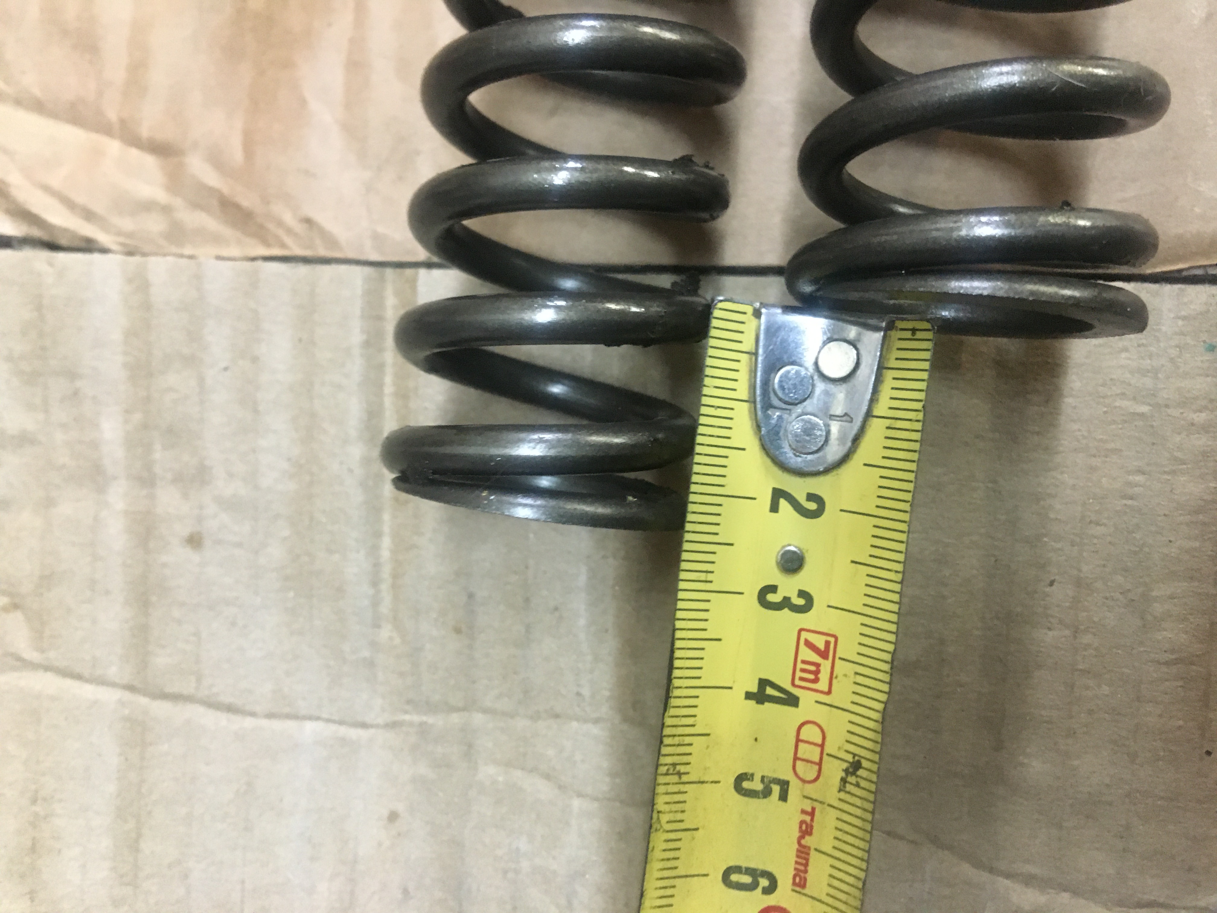

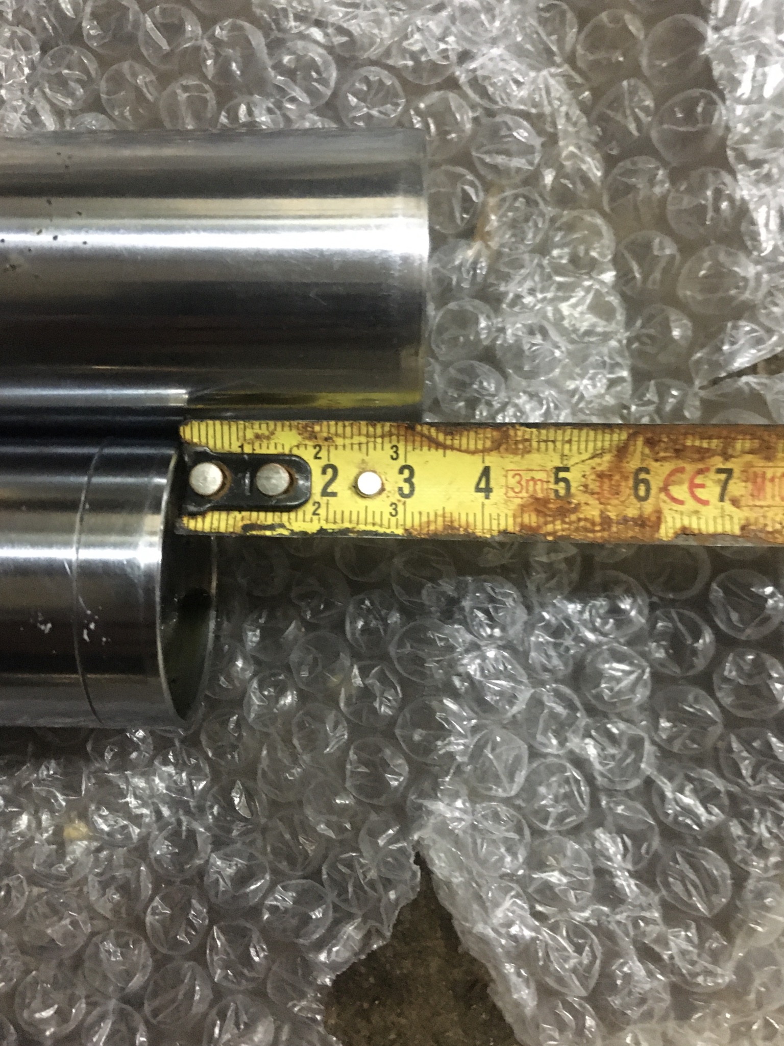

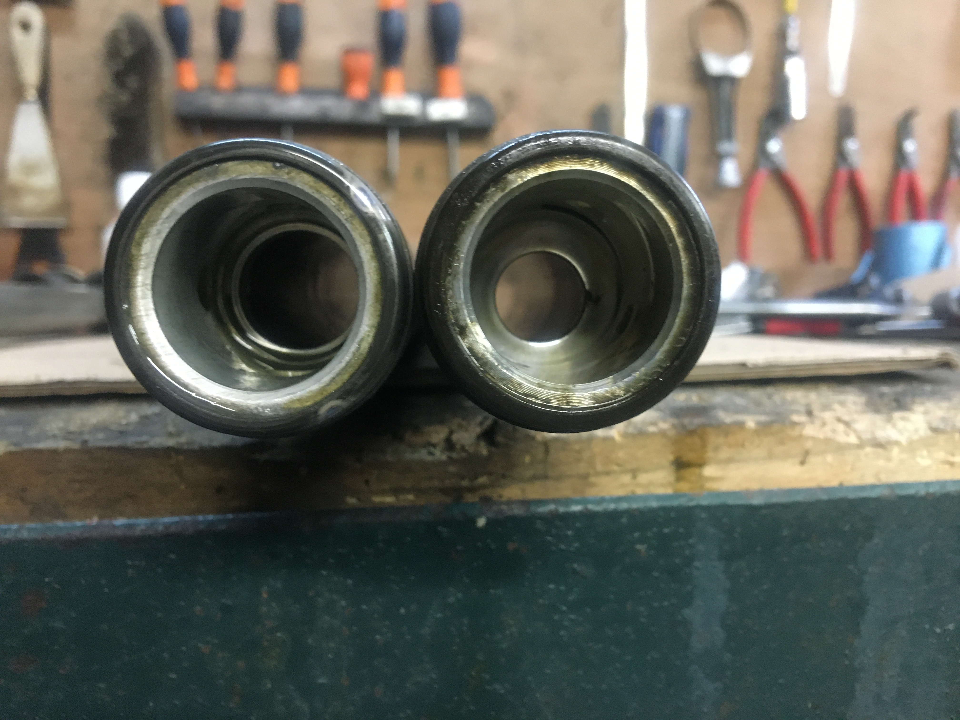

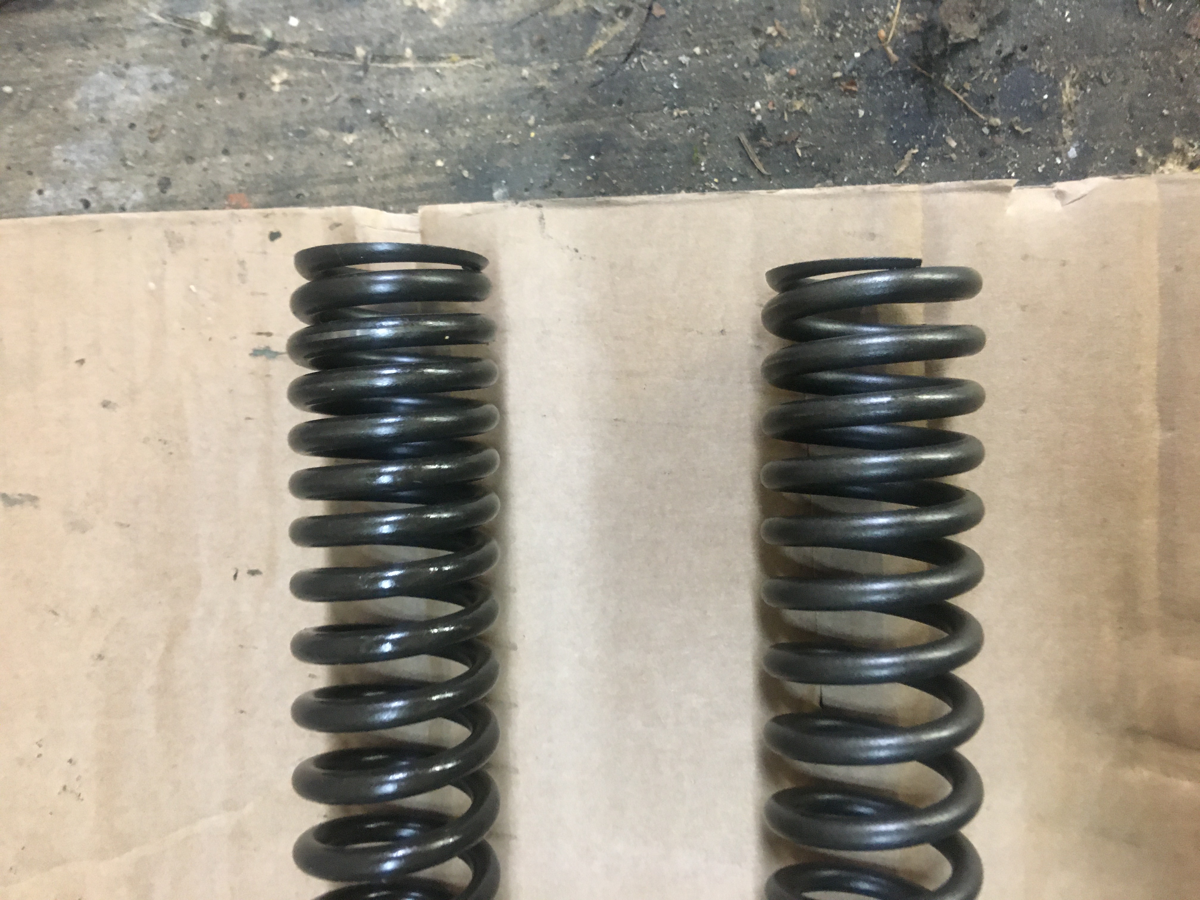

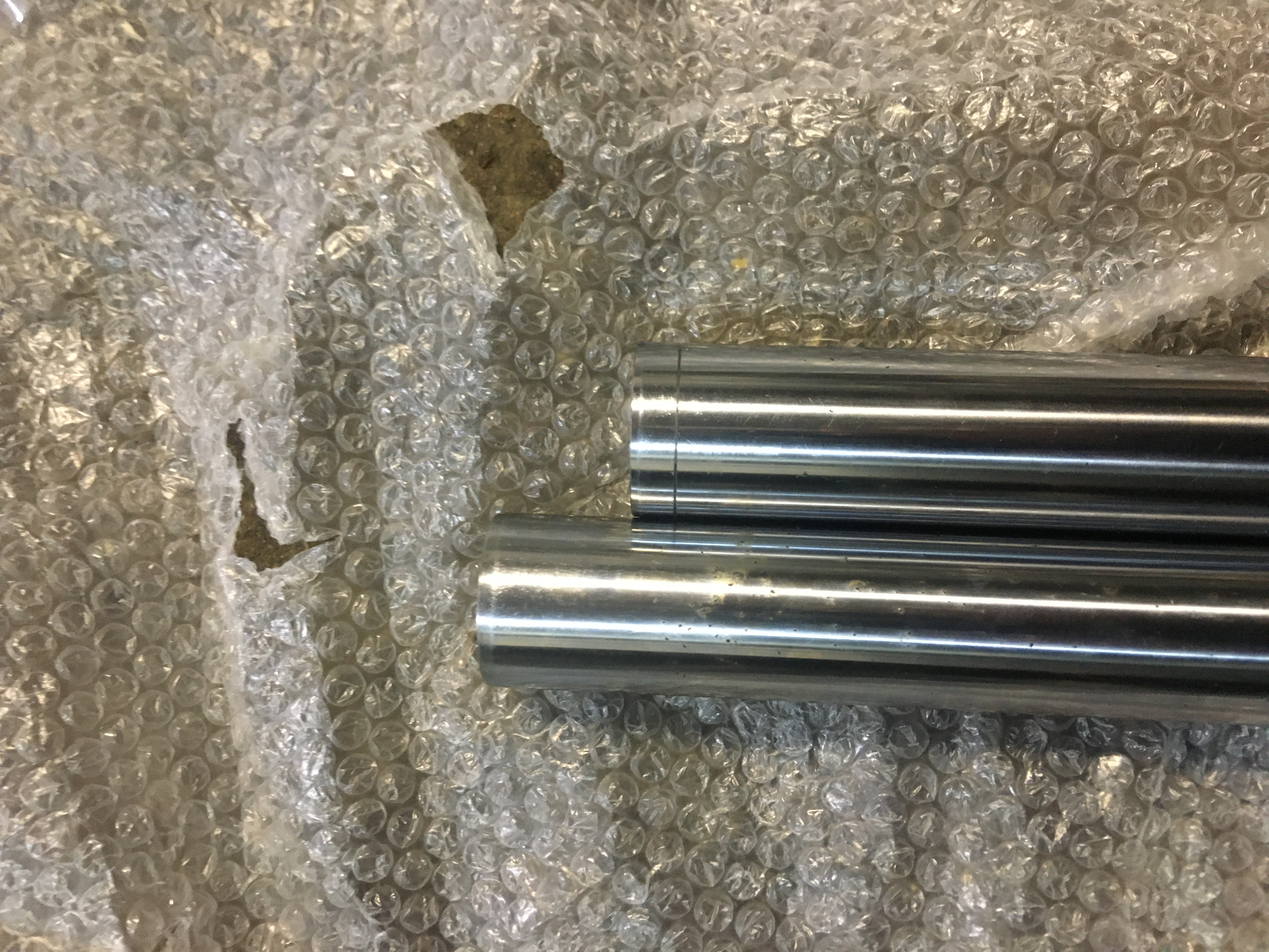

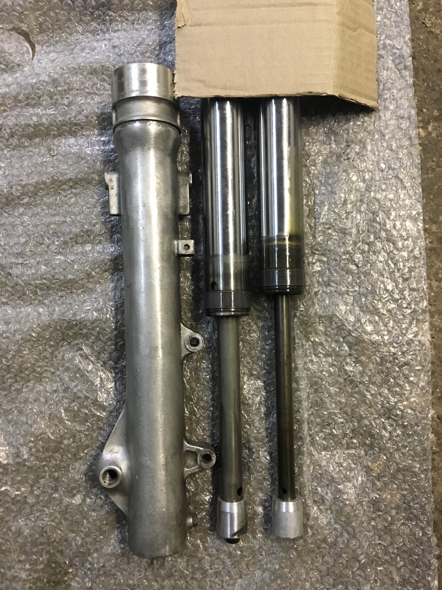

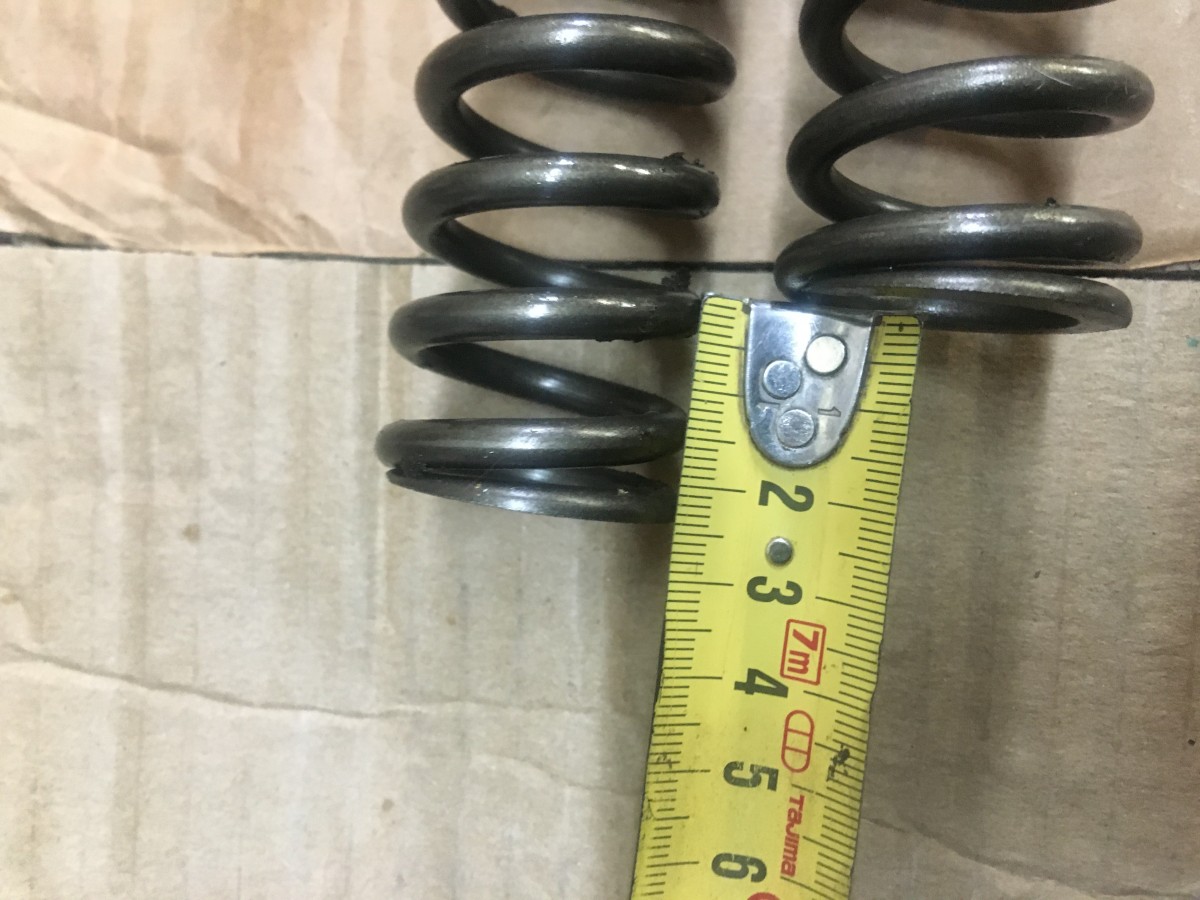

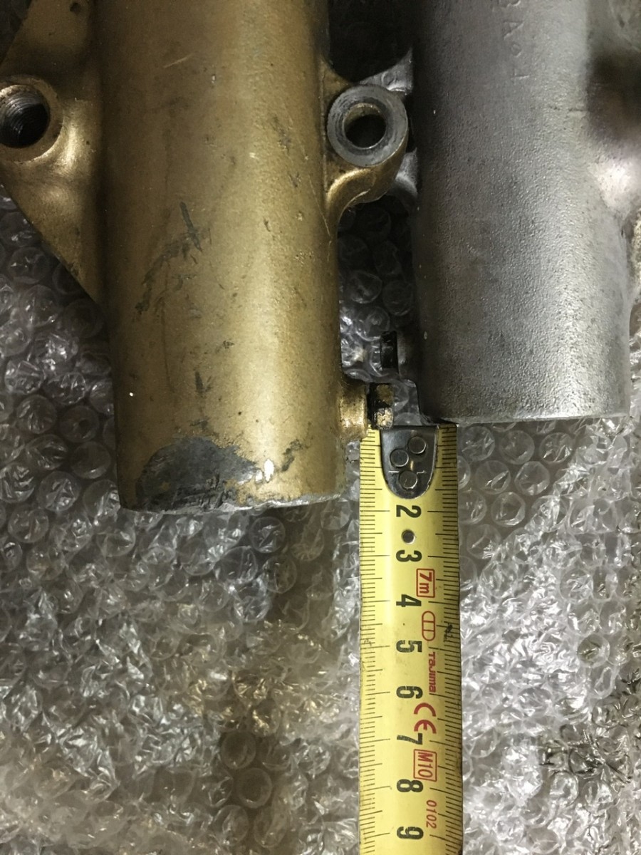

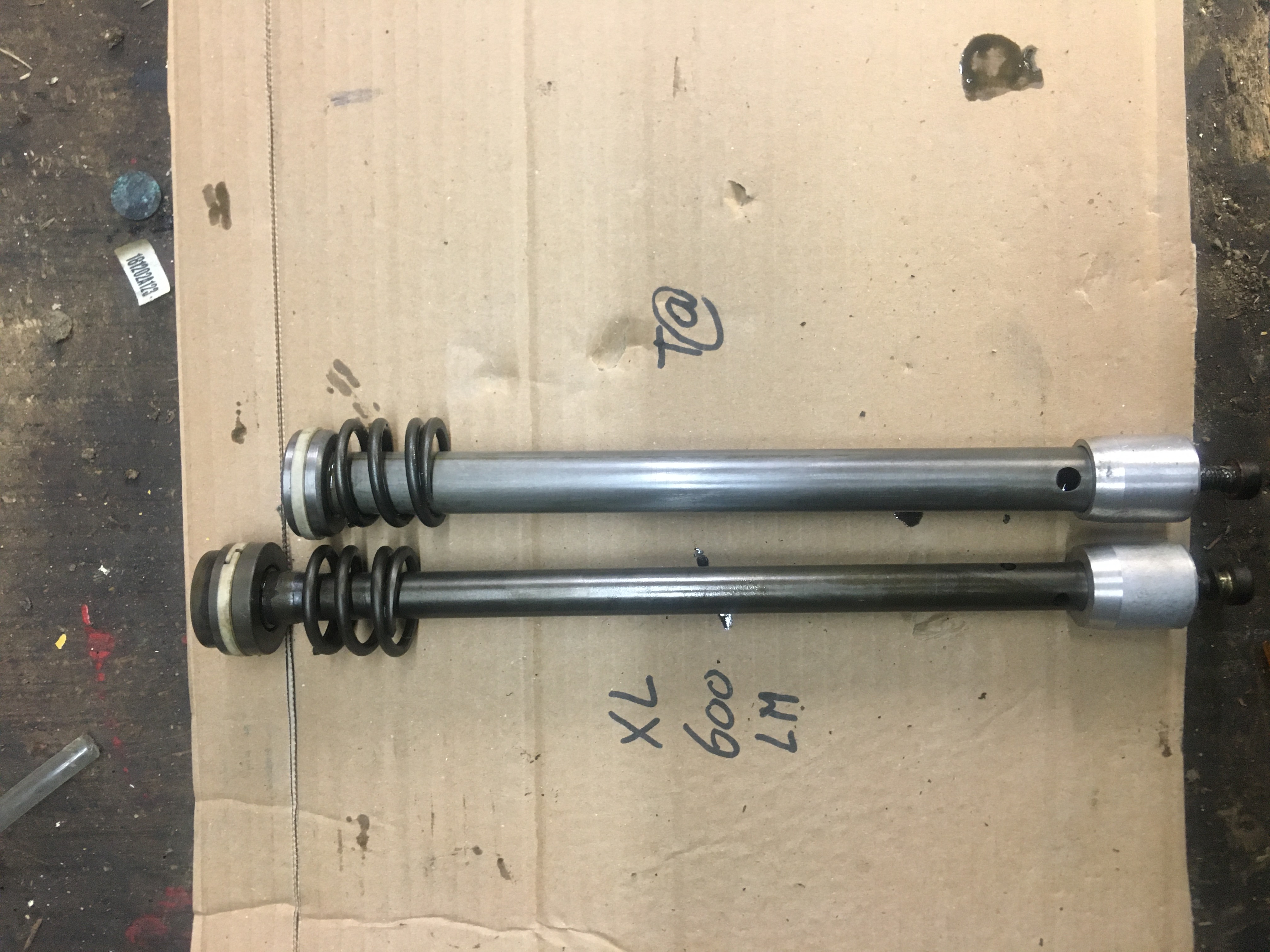

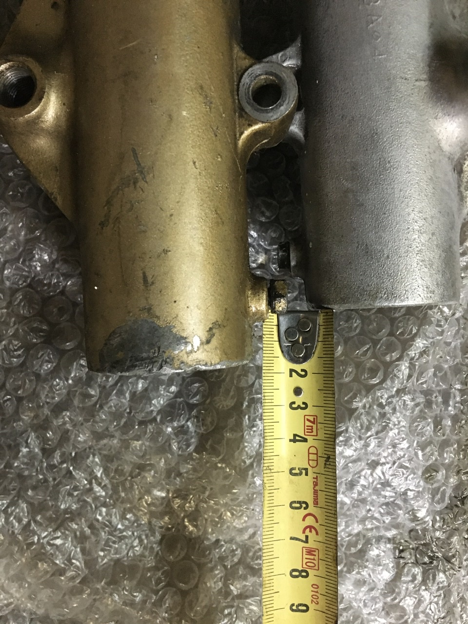

Pour la fourche avant, je garde mes T de Transalp et je vais mixer les fourches d’une XLM et de la T@ (merci Titi
C’est à dire que je vais monter les tubes de la XLM dans les fourreaux de T@, gain estimé à + 60 mm
Donc voilà l’idée, pour l’instant je rassemble les pièces que j’ai besoin.
