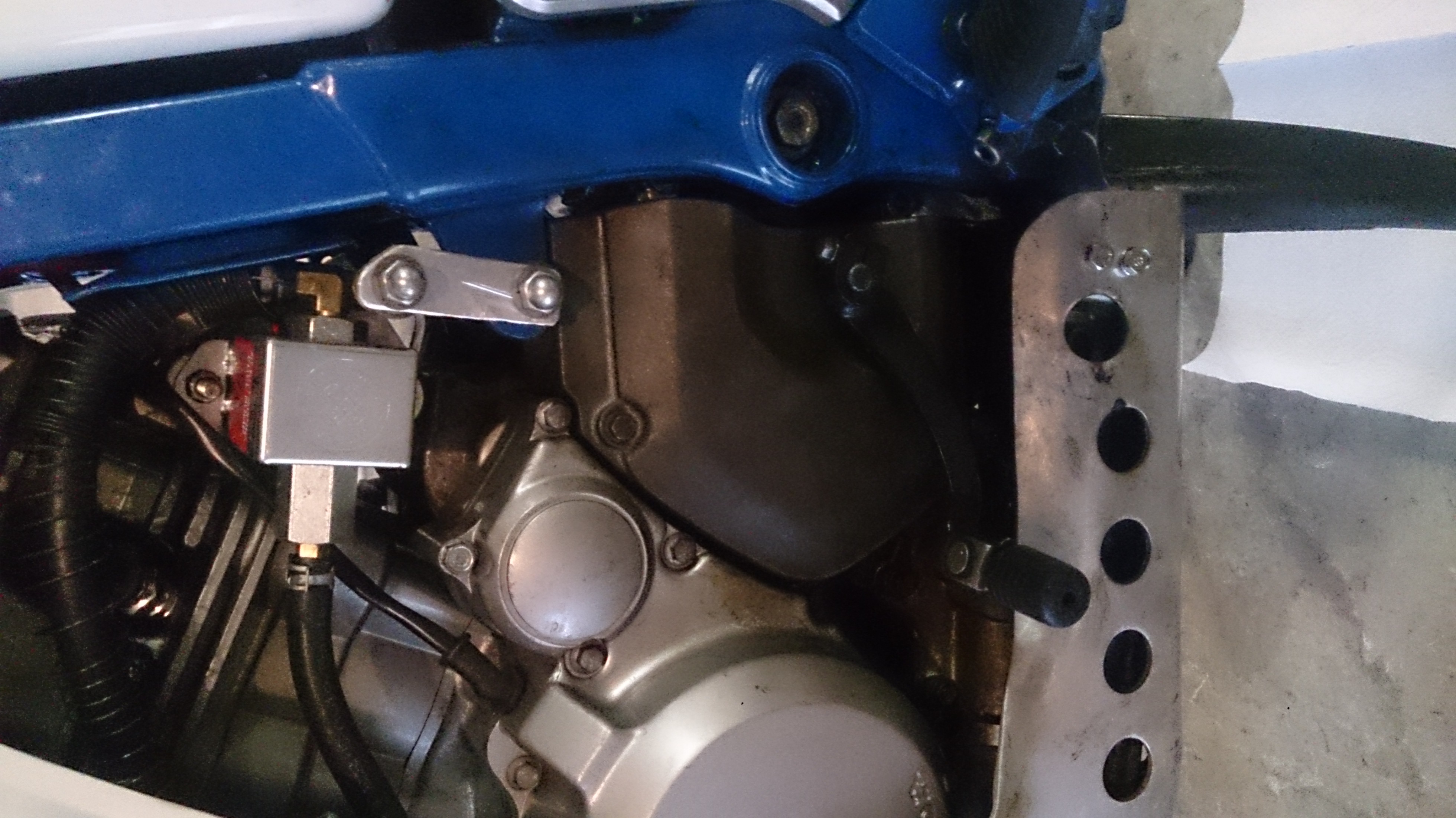

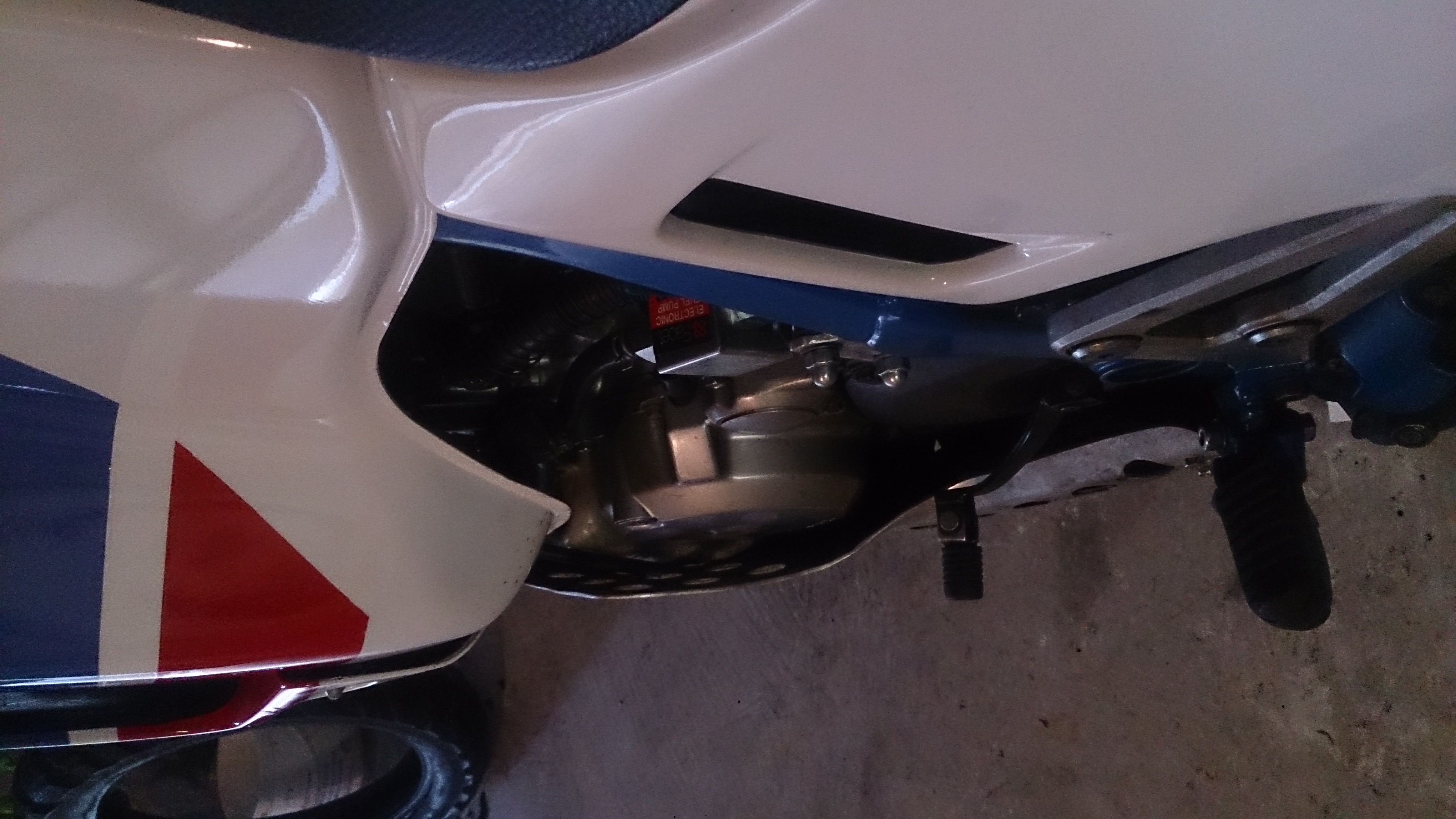

La seconde pompe. Je la monte nickel. sur sillent bloc. Proche du cylindre arrière profitant de la disparition de la bombonne d amortisseur et de l absence de fixation moteur arrière
À l'abri de la chaîne.. Et dans la position plébiscité. A 45 degrés environ. Point d entrée plus bas.
OK. Durites neuves. Filtre neuf.
Bilan tout bon...
Saufffff le clac clac.. Permanent..
Que l ancienne pompe ne faisait pas !!!!
Cherchez l erreur..... !!!! ???
Une idee
Sur la photo. J ai provisoirement dévissé les écrous pour la pivoter et voir si le bruit change.
C est pour cela qu'elle n est plus tout à fait à 45 degrés.
Mais rien ni fait...
Plus tard je compte mettre une plaque alu
De protection
Ce qui explique la longueur sous tête des écrous

En général la pompe Facet claque lorsqu'elle pompe de l'air. As tu tout vérifié ? Robinet d'essence fermé ? Réservoir presque vide ou mise à l'air libre bouchée...
As tu roulé depuis le montage de ta nouvelle pompe ?

Oui. Effectivement je sais clac clac lorsqu'on oubli d ouvrir l essence.
C est quasi le même bruit
J ai posé des durites neuves.
Des colliers neufs. Idem le filtre.
Avant de démarrer.
A l'ouverture ( réservoir plein)
L essence à direct inondé le filtre à essence
Le temps d amorce de la pompe
Et le moteur a tourné
Ralenti ok. Montée en régime ok.
Rien à signaler ça marche.
Je vais au boulot tous les jours avec.
Sauf ce bruit.
Après
J ai un doute rapport à la 650
Longueur des durites et pas très direct. Un peut virolentes. Deux robinets. Deux arrivées qui se rencontres.. Ya pas un problème vaguement physique la dessous
C est mieux fait.. pas de conflits ce genre sur le 750 non ?
