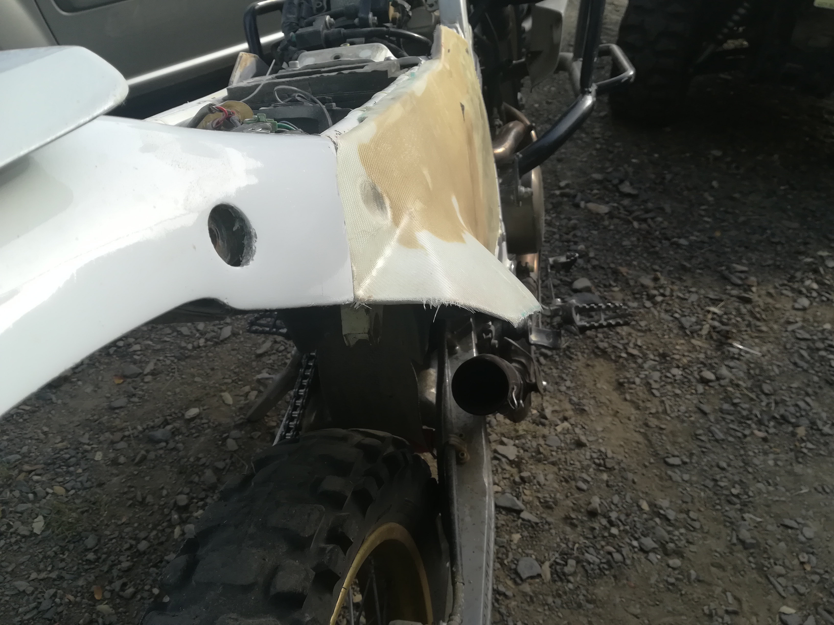

:D Le printemps est la saison des moules
Xam
Reactions :
Messages : 238
Enregistré le : 28 oct. 2013, 18:47
Localisation : Toulouse
Re: La nuit et le jour
#1033 Message par Xam » 23 mai 2019, 16:36
Tes modifs sont faites avec le soin du détail
Je me lance dans la résine et le design.
je sais être très critique sur certains points quand on s'y met c'est là qu'on se rend d'autant plus compte de la difficulté d'allier efficience et design!
Pour ton garde boue arrière je devine que tu est vissé sur les 2 vis du passage de roue (refait mais sur la base de l'origine je pense) mais au niveau de la fixation sur la tôle du cadre d'origine tu as dù "entretoiser"?
Tu n'as pas besoin de renfort pour le poids du feux et de la plaque? Quoi qu'en carbone kevlar ca doit peut etre suffire...
Tu peux faire une photo du dessous pour que j'arrive à trouver une solution stp?
Tu as eu le temps de repeser l'ensemble?

Xam a écrit :
23 mai 2019, 16:36
C'est ce que je pense aussi; 1 seule et unique pièce qui fasse : gardeboue, flancs, support batterie.
Une fois enlever tout l'arriére de la moto est accessible.
Si j'avais ta dextérité Merzoug c'est le challenge que je me fixerai
C'est toujours ceux qui en font le moins qui en cause le plus.... c'est quand même extraordinaire !
Normal me direz-vous ils n'ont que ça à se mettre sous la dent LOL

Xam a écrit :
23 mai 2019, 16:36
Les poignées traversent le garde boue. Au centre, sur l'arceau un petit silent bloc l'empêche de vibrer et de forcer sur le trou des poignées.
Plus que le matériau utilisé, c'est la forme du garde boue qui assure la rigidité.
Toujours pas pesé ma mob.
Maxou a écrit :
23 mai 2019, 17:29
Xam a écrit :
23 mai 2019, 16:36
Le Garde boue + caches latéraux en un seul morceau ne me semble pas si pratique que ça et surtout il faudrait un moule gigantesque avec beaucoup de problèmes de rigidité.

#1037 Message par Xam » 23 mai 2019, 21:07
Ah nickel tes photos! Les poignées sont reprises direct sur le cadre alors, ca aide à situer
Difficile de poser mon simple garde boue de plastoc avec en porte à faux la plaque et le feux comme toi sans
cadre arriere zut. J'ai pas envie d'un arrière trop court qui ne protège rien
Sur T@ par contre il n'y as pas les 2 patoches pour tenir le passage de roue au cadre
Merci de tes infos Merzouga §scoot
Continue de nous donner envie de faire de même avec nos machines (chacun a son niveau §siffle )
Xam
Reactions :
Messages : 238
#1038 Message par Xam » 23 mai 2019, 21:15
Pour le moule tu le fait en résine également?
J'hésite à fixer le miens dans un grand carton car il est un peu souple avec 2 épaisseur de mat (polyester pour ma part) avant de résiner le définitif
En tout cas la cire de demoulage liquide de meuble bois marche très bien à défaut de trouver de la cire de démoulage (un poil moins cher en plus)

Xam a écrit :
23 mai 2019, 21:15
Tu peux faire ton moule avec n'importe quoi, carton, plastic, bois... Etc, puis sintofer, puis tissus ( je n'utilise pas de mat, ça me dégoute, c' est dégueulasse et tu ponces comme un bourricot. Idem pour la résine, jamais polyester, ça sèche trop vite, il faut debuller et elle pue... Grave.
Tout à la résine epoxy + tissus, plus chère mais 4 fois plus solide)
Tout le travail précis se fait au sintofer, puis 2 couches de tissus et reponcage.

Merzouga1965 a écrit :
23 mai 2019, 22:09
Xam a écrit :
23 mai 2019, 21:15
Je me posait exactement la même question, car pour le moment je faisait mes moules en Mat + polyester et c'est clair, faut pas trainer...
La résine ne coule pas? Ou surement que j'en mettais de trop...
quand tu dis Sintofer, c'est une marque mais tu parle bien de la cire de démoulage?.

Loom55 a écrit :
23 mai 2019, 23:54
23 mai 2019, 22:09
Xam a écrit :
23 mai 2019, 21:15
Le sintofer, c'est le mastic. Attention c'est un mastic polyester qui attaque le polystyrène. Séchage 10 à 15 mn. C'est lui qui donnera (après ponçage) la forme définitive de ta pièce.
Effectivement la résine epoxy coule beaucoup, je ne l'utilise pas pour la construction du moule mais uniquement pour poser une peau qui verrouille tout le mastic et, après ponçage + cirage, permet le démoulage.

Remontage pour vérifier les ajustements.
J'utilise ma mob ce week-end, les moules vont voyager. §gaz

Si je comprends bien ton procédé. C'est pas vraiment le moule celle là.
C'est des pièces proto qui vont te servir à faire un moule. Et avec ce moule tu pourras faire ta série de carénage..
J'ai bon ?
Comment tu arrives à strater tes fibres de carbone et toutes tes pièces de manières générales....
Tu fais ça en sous vide je suppose ?

Ce que tu vois, c'est le moule, car je stratifie dessus (et non pas dans le moule).
L'avantage c'est que tu n'est pas obligé de fabriquer un autre moule en négatif, celui là suffit. Pour une petite production, c'est rapide et économique.
Ce moule me permet de stratifier des pièces à l'infini car il est en epoxy, inusable, très dur comparé à un moule en polyester.
Inconvénient, il faut poncer et glacer la pièce.
Pour des carénages, pas de sous vide, on s'en fout de la résine contenu dans les fibres.
Pour des pièces qui demandent beaucoup de fibres pour un minimum d'épaisseur, sous vide, ou sous presse.
Modifié en dernier par Merzouga1965 le 25 mai 2019, 08:11, modifié 1 fois.

#1045 Message par Pti-ju » 24 mai 2019, 21:20
Ok. Je vois.
Du coup, tes carénages ne sont pas trop lourd ?
Tu mets combien de couche du couche ?
Merzouga1965
Broussailles
Broussailles
Reactions :
Messages : 1413
Localisation : Faugères
#1046 Message par Merzouga1965 » 24 mai 2019, 21:27
Pti-ju a écrit :
24 mai 2019, 21:20
Ok. Je vois.
§vert
Bien sûr, 1 kg chacun ! §mdr
100 grammes chacun. 4 couches, 1,2 MM d'épaisseur.
c'est le tissu qui pèse, la résine très peu, puisque on en met très peu.
