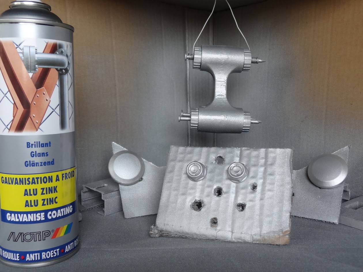

Pour les tés de fourche, et pour toutes les pièces du Prolink, je mets Motip Alu-Zink en spray
le plus long c'est de trouver les bons bouchons de bouteille :lol:

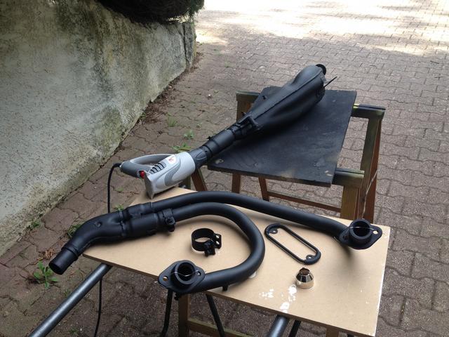

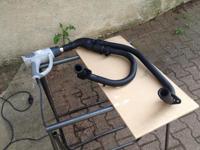

Pour le collecteur, je l'ai fait sabler. Ca m'a coûté 20€ (collecteur + 2 plaques anti-chaleur + silencieux) mais économisé énormément d'huile de coude et autres brosses etc ...
Après, peinture haute température (800°C). Ne pas oublier que ces peintures doivent être "cuites" pour être stabilisées.
Pour les cuire j'ai fait cracher le décapeur thermique pendant une bonne heure à l'intérieur des tubes.
