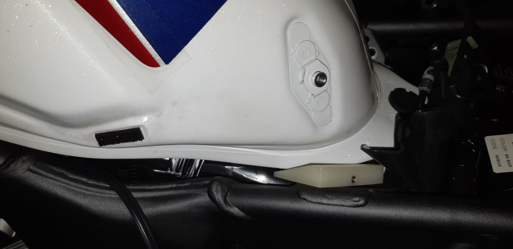

A ouais OK, je préfère ça. Le modèle précédent me semblait un peu encombrant vu la place disponible sous le réservoir.
J'ai vu (sur le forum) qu'il y avait une fiche sous les phares. Ça aurait pu le faire pour les poignées chauffantes, mais pour le GPS j'ai un transfo => plus facile de lui trouver une place sous le réservoir. Sinon, ça faisait un trop gros paquet dans la tête de fourche.
Pour l'Optimate je préfère mon montage (hormis le domino !). En fait, je n'ai même pas besoin de lever la selle pour me connecter, la prise est planquée sur le côté entre la selle et le cache latéral. Très pratique.

je remonte ce sujet car je vais avoir besoin d'un plus après contact.
Donc on démonte la fiche en haut à gauche, et on trouve celle de la photo du bas. Et là on se repique.
C'est bien ça?

Re: [Tuto]SW-Motech montage crash-bars/feux anti-brouillard HAWK/béquille centrale/prise 12V/câblage du + après contact[
Salut Olivier,
Oui c'est bien ça. Depuis quand t'as une CRF ?
Il faut débrancher l'afficheur (une grosse prise sous un cache caoutchouc) pour y accéder.
Je me suis servi du + après contact pour l'alimentation du GPS, d'une prise USB et je me sers du signal pour la commutation du relais des phares additionnels.

Non, pas nécessaire de débrancher la grosse prise de l'afficheur: j'ai déjà tout démonté trois ou quatre fois et j'ai réussi à accéder à cette fichue prise sans trop de problèmes.Jbc a écrit : 06 sept. 2017, 16:58 Salut Olivier,

j'ai branché le GPS derrière le phare mais c'est hyper compliqué de démonter les carénages ;
et surtout de remonter !
il y avait même un téton cassé par honda !
du coup , j'ai branché une prise allume cigare que je laisse sous la selle (pour recharger le tél)
sur la prise sous la selle passager,à gauche .

En effet le carénage est un peu galère à démonter quand on l'a jamais fait, mais après avoir compris le truc c'est pas si long.
Le remontage est un peu plus délicat mais c'est pareil quand on a compris ça va vite ensuite.
Le systeme des tétons en plastique est pas si mal, cela dit dans le temps je sais pas si ça tient bien.
Et si l'AT a été un peu accidentée ou est tombée, je voudrais pas à avoir à remettre un carénage tordu ou décalé, parce que déjà neuf ça passe au poil de c.....
Sinon le + après contact était bien sur la fiche indiquée sur la photo, elle n'est pas très accessible mais ça se fait.
En revanche pour les fusibles sous la selle, j'ai pas voulu toucher, ça me faisait peur de sortir les fils de la dedans.
Petite remarque, il est difficile de trouver une bonne masse sous la tête de fourche. Je suis allé en chercher une sur le radiateur droit.

Pour ce qui est du démontage, la première fois c'est vrai qu'on ne sait pas par où tirer, après on prend le coup de main et c'est assez rapide.
Pour la masse, tu peux la prendre sur la même fiche que le + après contact.

Quelques photos du passage du câble de connexion (modèle TM-71) d'un chargeur optimate sur la batterie de mon crf1000. Connexion sur la batterie, le porte fusible ne gêne pas la fermeture de la trappe de batterie. Les fils sortent du boîtier par l'interstice en haut à droite. J'ai juste démonté le boulon de fixation arrière du réservoir pour le lever légèrement et faciliter le passage du câble. Finalement, j'ai dû couper le cordon optimate pour le passer au dessus des torons du faisceau. Puis raccordé avec des raccords sertis + gaine thermo.
J'en ai profité pour ajouter une tresse de protection sur le cordon, par précaution.
