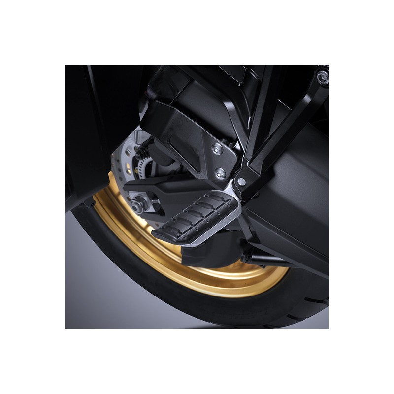

est ce que quelqu’un parmi vous a eu ce soucis et ,existe t'il des rehausses de cale pieds.je vous mets le lien et une photo (si j'arrive a le faire)
https://moto.honda.fr/motorcycles/owner ... -Twin.html
Re: [SUJET UNIQUE] Les valises latérales [CRF]
#579 Message par ObiOne » 11 août 2019, 12:50
Hum, fondamentalement il doit être possible de rehausser les RP passager, mais tu risques de perdre la fonction "rabattables".
L'idée, ce serait un truc comme ça.
Là, la chappe est 0,1mm trop épaisse, je n'ai pas réussi à l'encastrer d'avantage. La réhausse est de 25mm mais il en existe des plus longues.

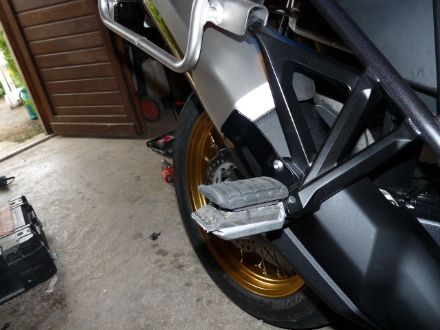

Je pense que j'ai trouvé la solution pour les reposes pieds , le caoutchouc est fixé par deux vis par dessous,donc il suffit d'intercaler une entretoise que je vais faire préparer a un ami et changer les vis par des plus longues.
Fanfoue
Messages : 12
Enregistré le : 21 juil. 2019, 21:37
Localisation : Prissé
#587 Message par Fanfoue » 12 août 2019, 09:45
première réalisation pour rehausse cale pieds ,Mais a peaufiner , a l'aide d'un vielle chaussure
#588 Message par Le Prof » 02 sept. 2019, 22:55
Pas très esthétique mais sic 'est efficace ....

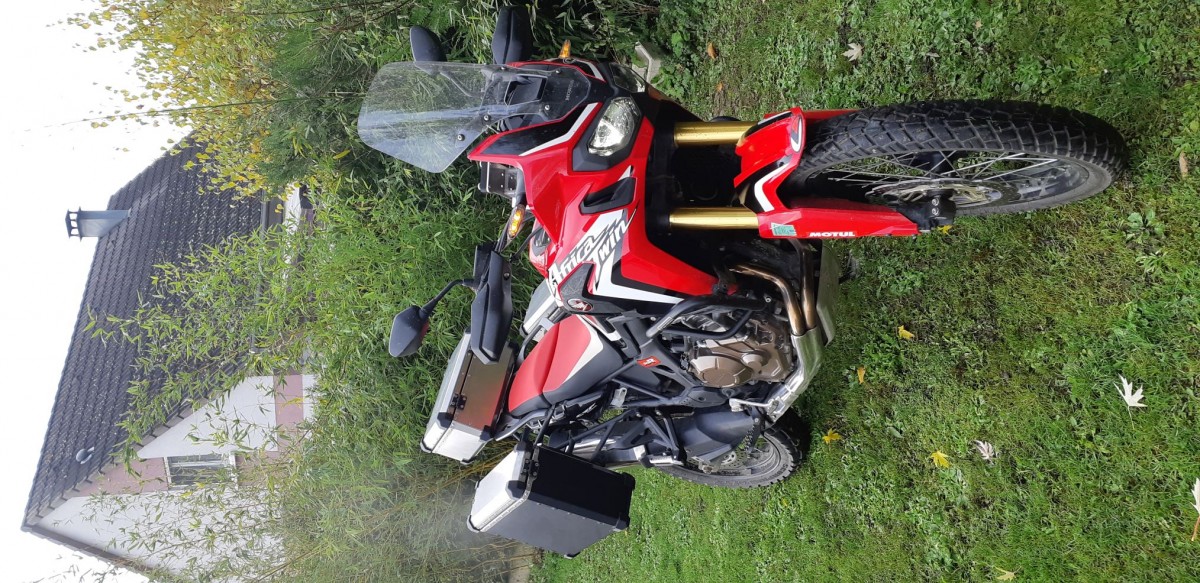

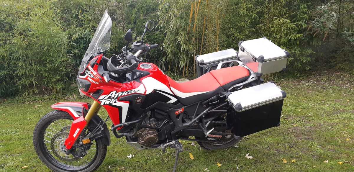

Voici les valises Motoboxer , d'origine elles sont fournies en alu sans les coins en plastique noir, j'ai ajouté un film autocollant noir pour le look et des coins collés au mastique pour pare-brise pour l'étanchéité.
Elles sont beaucoup plus légères que mes précédentes valises, et elles sont sur mesures, 21 et 18cm coté échappement soit une largeur de 96cm et symétrique évidemment.
Bref j'en suis super satisfait!
J'ai pris également un topcase sur mesures aussi , c'est un service 3 pièces comme dit ma voisine :lol:
