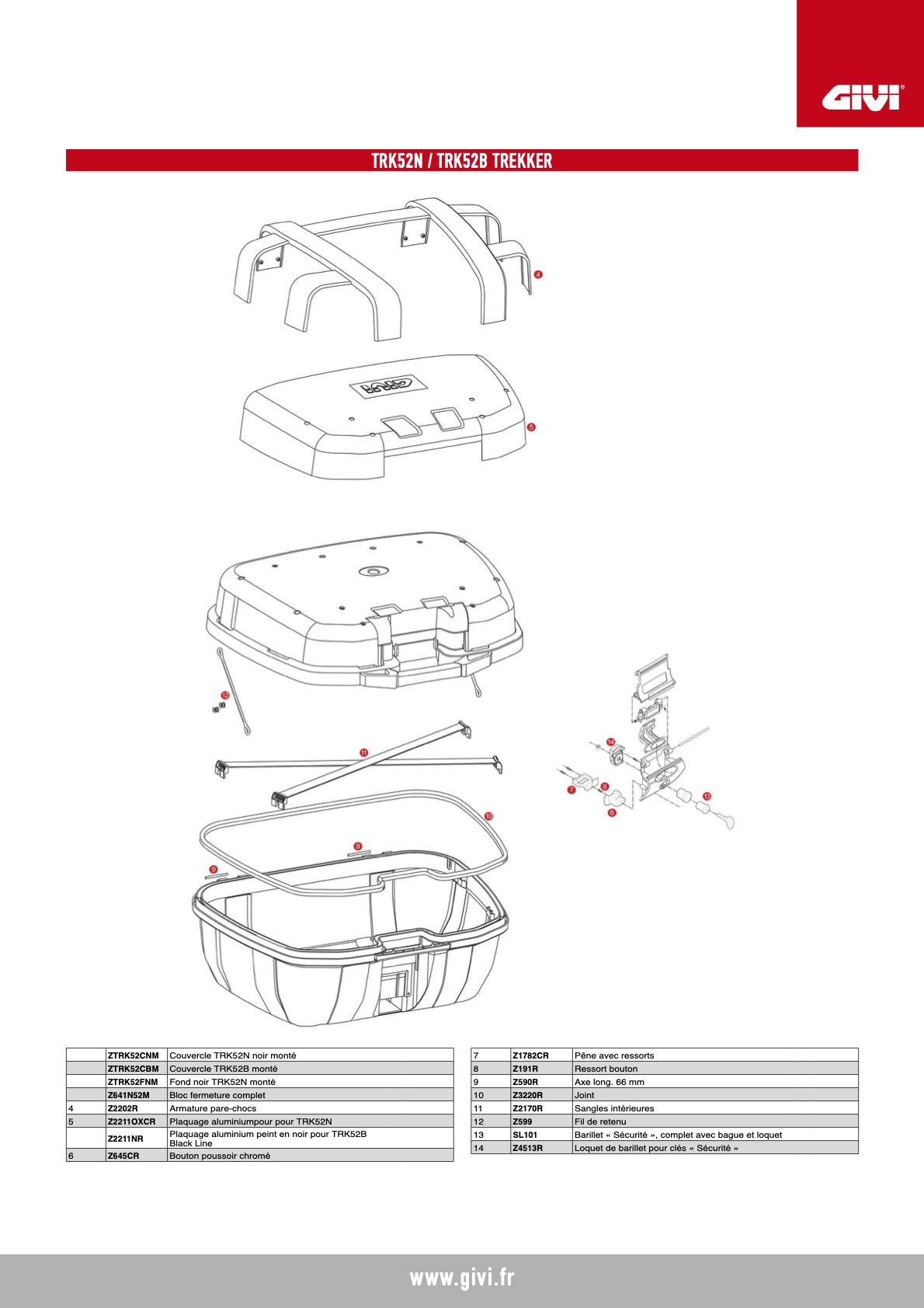

tu as sorti le barillet complet? ensuite le cylindre interne doit sortir (mais en mettant la clé dedans pour pas tout répartir partout)
je fais supposition à partir de Givi, puisque normalement c'est eux qui font pour Honda sur la 1100 ...

salut, du coté interne du top case, enlève le cache, théoriquement y a une bague ou un circlip qui tient le barillet si c'est sur base Givi, sinon goupille...
il y a avait un lien aussi sur le forum: viewtopic.php?f=87&t=7277
