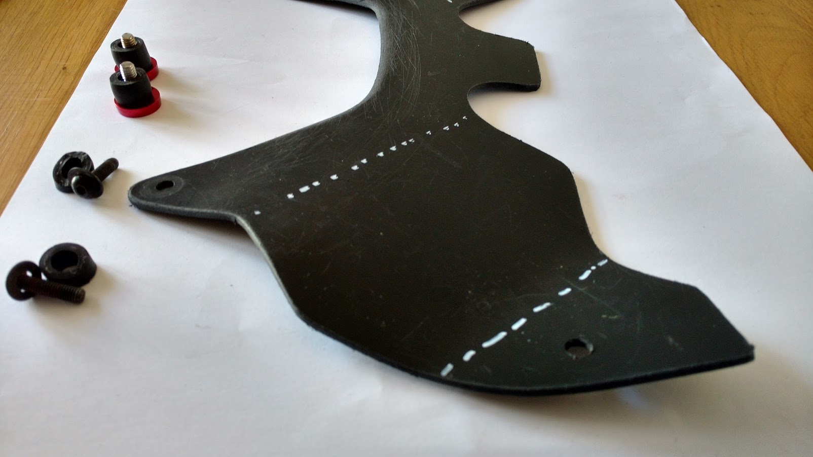

J'ai fait un déflecteur dans un plastique de 3 mm
C'est très efficace. je vais faire un gabarit si cela intéresse les bricoleurs.

Voici un gabarit pour ce déflecteur, normalement vous imprimez les 2 fichiers PDF sur du papier A4, vous assemblez les 2 feuilles sur l'axe centrale et vous reportez sur du plastique de 3 mm. (j'ai utilisé du plastique issu d'un boite de rangement de chaussure IKEA, il y a de quoi en faire au moins 4, il est ressemble au plastique Honda)
Un fois le déflecteur découpé, avec un décapeur thermique vous lui donnez cette forme en Z selon les pointillés.
Vous faite un biseau à la lime ou au papier de verre sur la partie en contact avec le réservoir
vous faites 4 entretoises à partir d'une tuyau en caoutchouc (type durite essence de voiture), les 2 entretoises cotés guidon sont coupées de biais
vous mettez 4 vis plus longues (j'ai mis des vis fantaisies)
vous vérifiez que le guidon peut toujours être braqué à fond, sinon vous affinez à la lime.
That all..
That all..

Zolive j'ai une question avant de me servir du gabarit
est ce que ton gabarit a été fait a partir d'une pièce vraiment plate ?
ou a partir de la pièce déjà formé avec les "vague" ?
