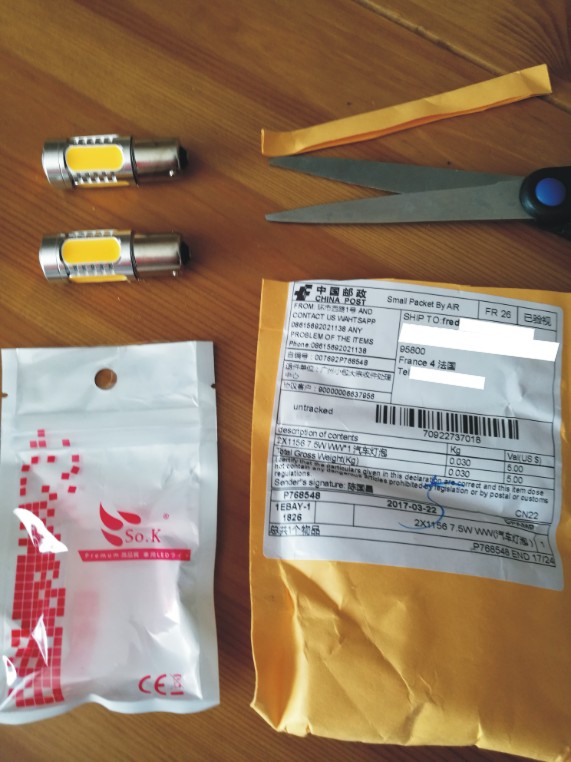

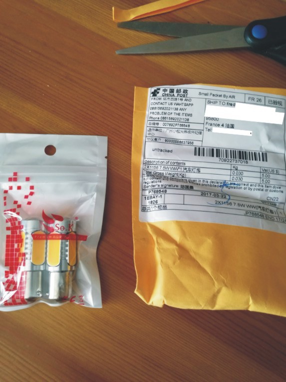

et 2 de plus ^^ voila j'ai les 4 ampoules led P21W
commandé le jour du test des cligno led tellement j'ai été convaincu .
commandé le 21 et reçu ce matin . j'ai fais des photos pour montré l'emballage . des fois c'est vraiment pourri §nul
la , ça va encore . enveloppe bullepack et petit sachet §siffle

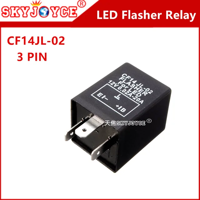

petit probleme
j'ai recuperé la moto , j'ai monté les 2 autre LED a l'avant . bah ça bug §suicide
d'après moi ça vient du fait que je n'ai pas de central électronique §nul
tant que 2 ampoules ça marche . mais 4 ça coince . 4 led ça consomme pas assez pour que la central s'active . je vais aller voir mon pote Ebay ^^
edit : je vais commander ça :arrow: http://www.ebay.fr/itm/CENTRALE-CLIGNOT ... SwOtdYUYuO ça declanche meme avec peu de Watt . zen pensez quoi ?
Re: Test ampoule LED : stop et clignotant
#35 Message par TiTi » 01 avr. 2017, 21:07
La même que chez Ali à 2,37 € !
#36 Message par Fox » 01 avr. 2017, 21:10
ha oui moins cher ;)
Titi tu confirme que ça vient de la centrale ce genre de pépin ?

Probablement. Pas reçu mes leds donc pas testé.
Pour le warning je vais utiliser un inter normal (coupe-circuit recyclé) avec 2 grosses diodes (pour que ça ne crame pas avec des ampoules classiques).
