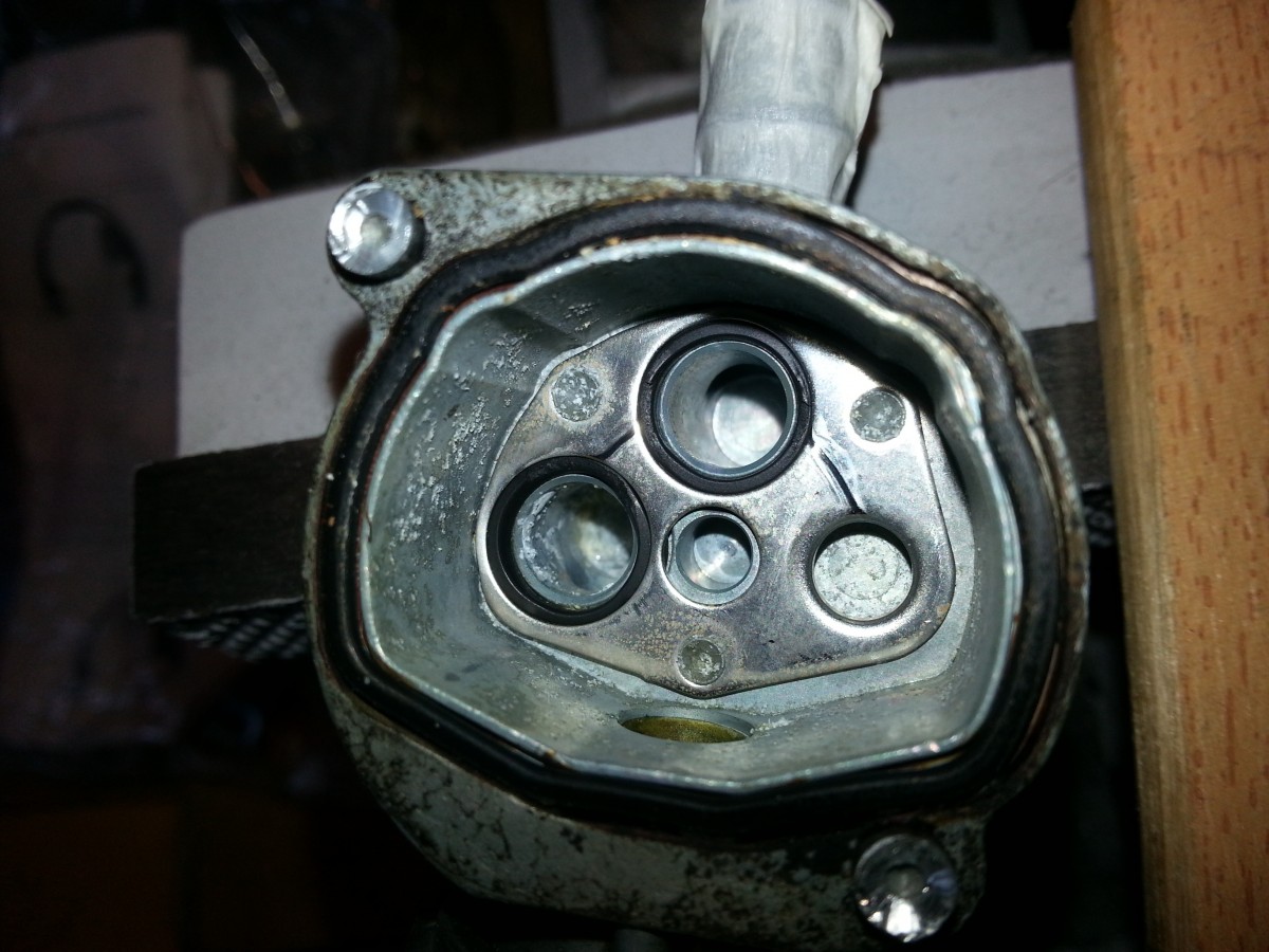

Salut
Dudu §super ta photo, manque plus que les dimensions.
Si le rebord,est une marque due à la pression de la plaque métal, ça peut être ce genre de joint
:arrow: joint profil BECA 016,
sur la baie
mais je ne vois pas les doubles façon lunette §hein

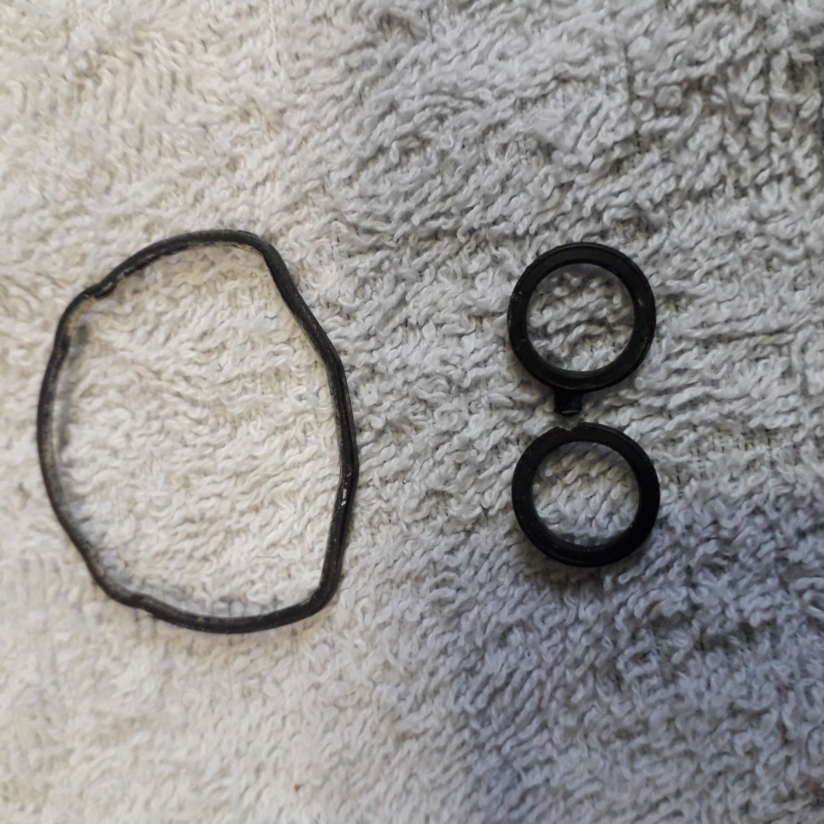

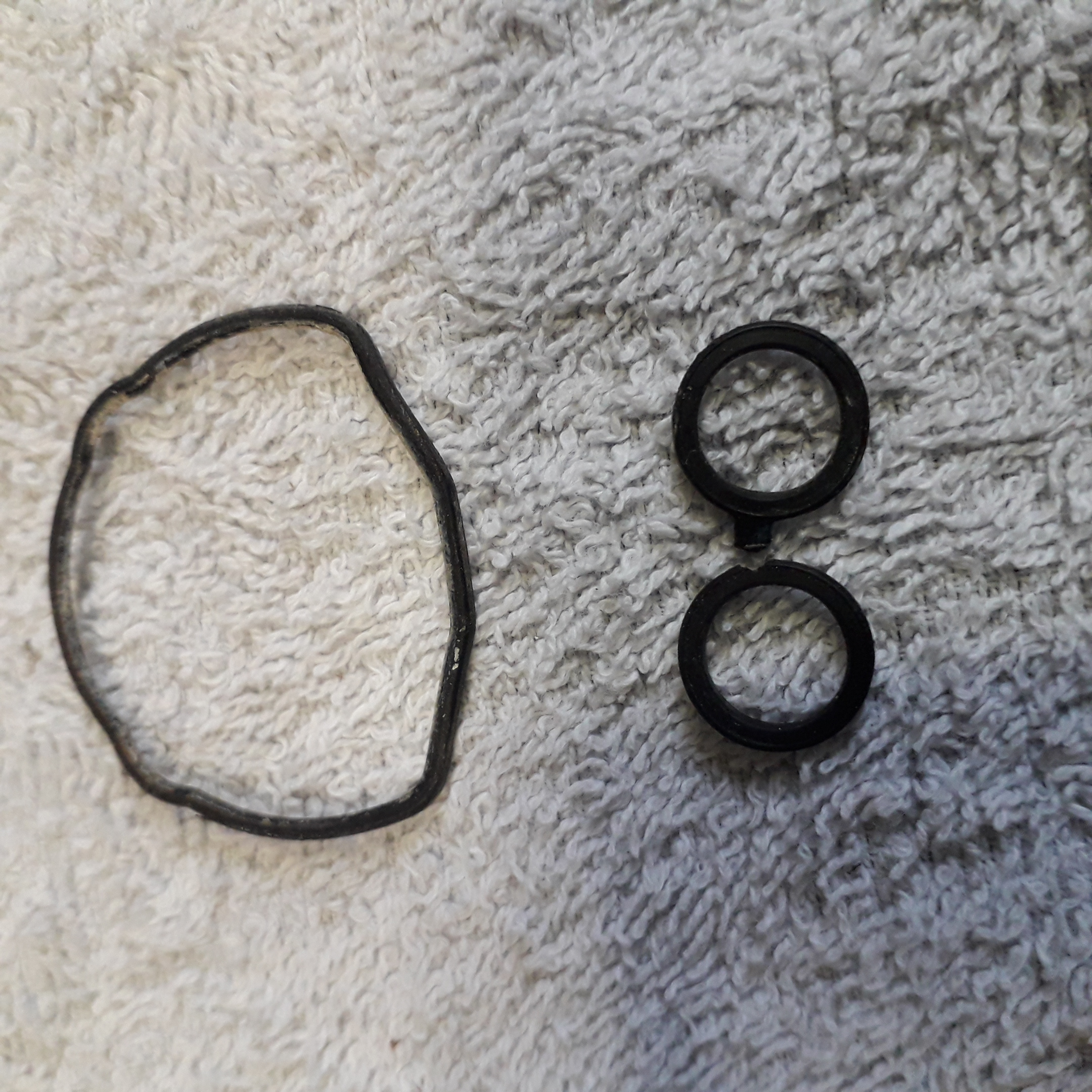

#85 Message par Dudu.13 » 08 mai 2020, 14:02
alors les 2 petits joints ( en forme de lunette d'origine ) sont en section en L
afin de pouvoir s'insérer sous la plaque et y rester , la petite languette est là pour les lier et sécuriser le montage
à mon avis et d'après mes --- "etudes" :D
ils seraient remplaçables par des joints toriques de
8 x 1,6
faudrait bien les enquiller sous la plaque avec un petit tournevis et bien les mettre en place avec une queue de forêt,
ça ne devrait plus bouger !i9
de plus la bille appuie dessus l'orifice "reserve" en position "on"
la bille 9,5 à changer par une en inox tant qu'à faire
le grand joint de couvercle
29,1 x1,6
les joints de l'axe sont en X mais il ne me semble pas necessaire de les changer ,
ce n'est pas la même qualité que les autres,
la gorge de l'axe fait
6,9 /larg 2,2 /couvercle 10,1 et faut y mettre de la contrainte en choisissant les joints
ceux en place font
6,5 / larg 1,9 / ht 1,6 ( environ, difficile à mesurer)
faut choisir ces joints en "NBR " Nitrile qui devrait tenir à l'essence
reste à trouver le joint d'assemblage robinet/reservoir
à changer imperativement si demontage
( pas arrivé à trouver ses dimensions )
si quelqu'un est en mesure de les poster ici ça serait le top
tous ces joints sont dispo sur un site de vente de roulements bien connu
mais les petits de la bille sont vendu par 11
( 0,47 x11)
le grand du couvercle aussi
pareil ( 0,47 x11)
la bille par 3
( 2,20 x3)
plus le port
perso , après reflexion je viens d'en commander un neuf :oops:
bonne bricole

#94 Message par Dudu.13 » 04 juin 2020, 16:02
sinon
le joint robinet / reservoir
fait 14.30 x 1.30 ( introuvable en adaptable )
d'après ce que j'ai mesuré il serait possible de monter du 14.50 x 1.50 en bien sur NBR ou mieux ,
et là ça se trouve
le diam 14.50 s'enfile sur le filtre qui fait 14.5
et l'evidement de reservoir qui le reçoit
fait diam ext 18.1 x 1.1 de profondeur
