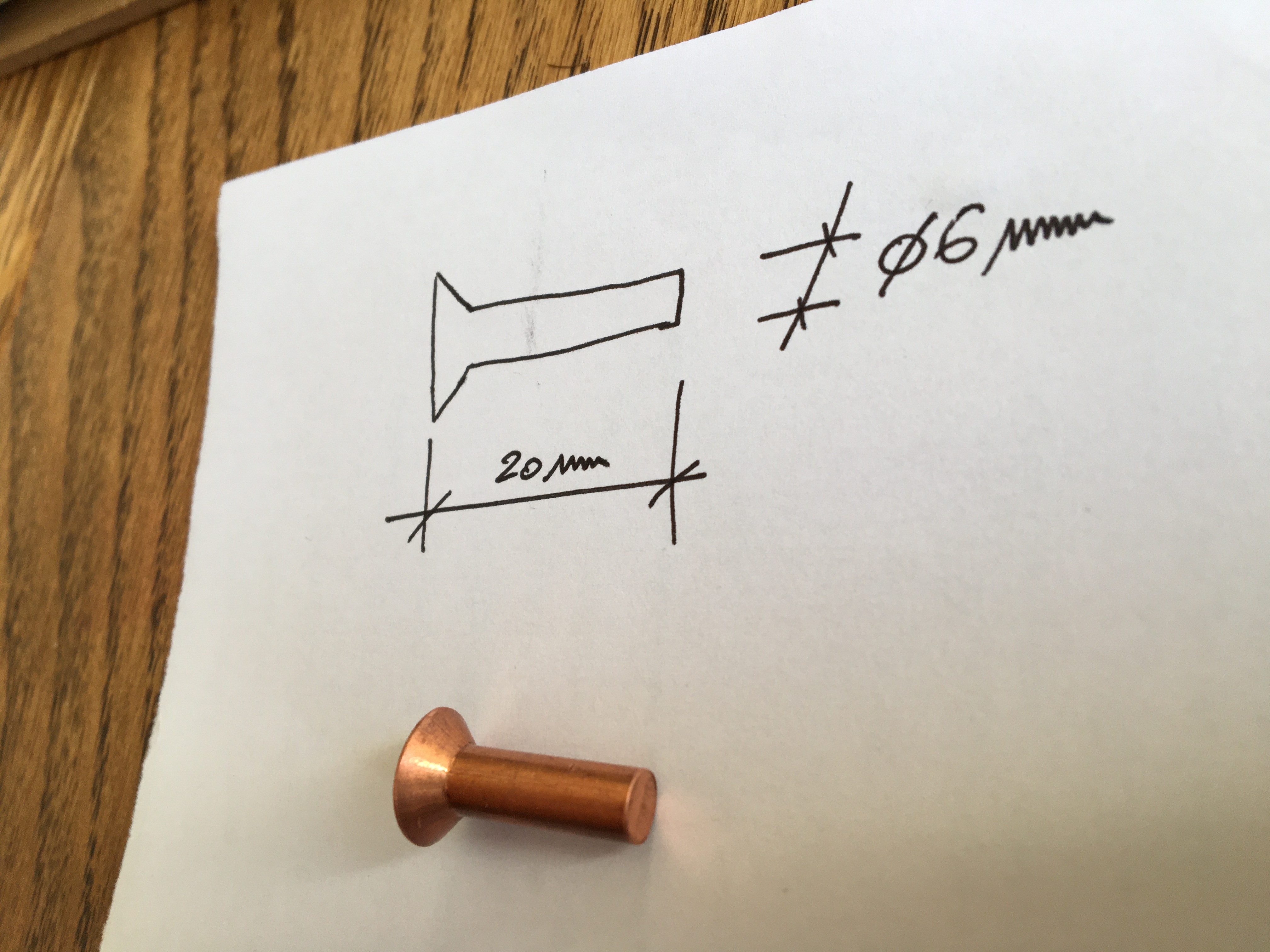

Salut à tous,
pour le rivetage des cloches
dans mon stock je possède quelques pièces de ça :
mp si intérréssé §siffle
rivet en cuivre tête conique
même si ce n'est pas le bon diamètre, ça peut se monter "à chaud" , se riveter avec une bouterole pour lui donner un aspect large et bombé de l'autre coté et surtout le cuivre gonfle et prend "la place vide".
ses rivets servaient à faire tenir des patins de freins en amiante sur une grosse machine industrielle !

#302 Message par Marcopolo » 29 nov. 2020, 13:43
Non, il faut des rivets de diamètre 6,35 mm soit 1/4 de pouce !
C'est difficile à trouver, et de plus il faut avoir la bonne technique pour les mater.
D'où le choix de passer au mode assemblage par vis et écrou.
C'est clair comme ça @Fredoetisa ?

#303 Message par Dudu.13 » 29 nov. 2020, 14:01
Et surtout pas en cuivre
Bien trop tendre §nul

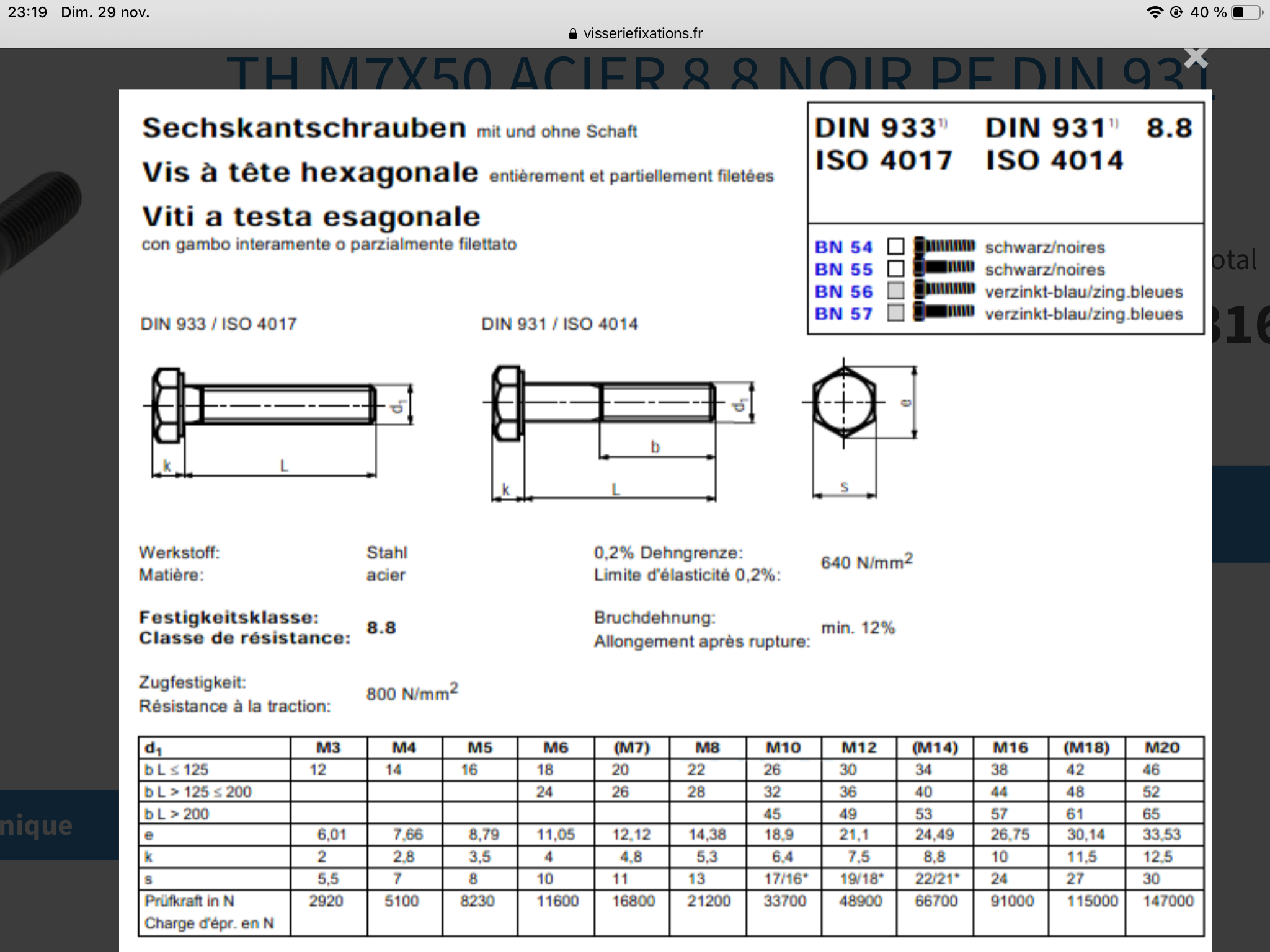

#313 Message par Dudu.13 » 29 nov. 2020, 22:56
après vu la difficulté de trouver des corps de boulons avec une petite partie lisse , ne pourrait on pas en faire l'impasse ?
en pricipe quand c'est fileté entièrement ( vis) le filetage s'arrete à env 1/2 mm sous la tête et ça devrait etre suffisant pour que la flasque ne s'appuie pas sur le filet ,
de plus en y mettant du frein filet , en sechant ça fait une matière tres dure qui scellera l'assemblage
Sinon faut pas se fier aux photos type des sites
l'ideal est d'aller voir au magasin ( ou avoir le plan descriptif)
Votre avis ?

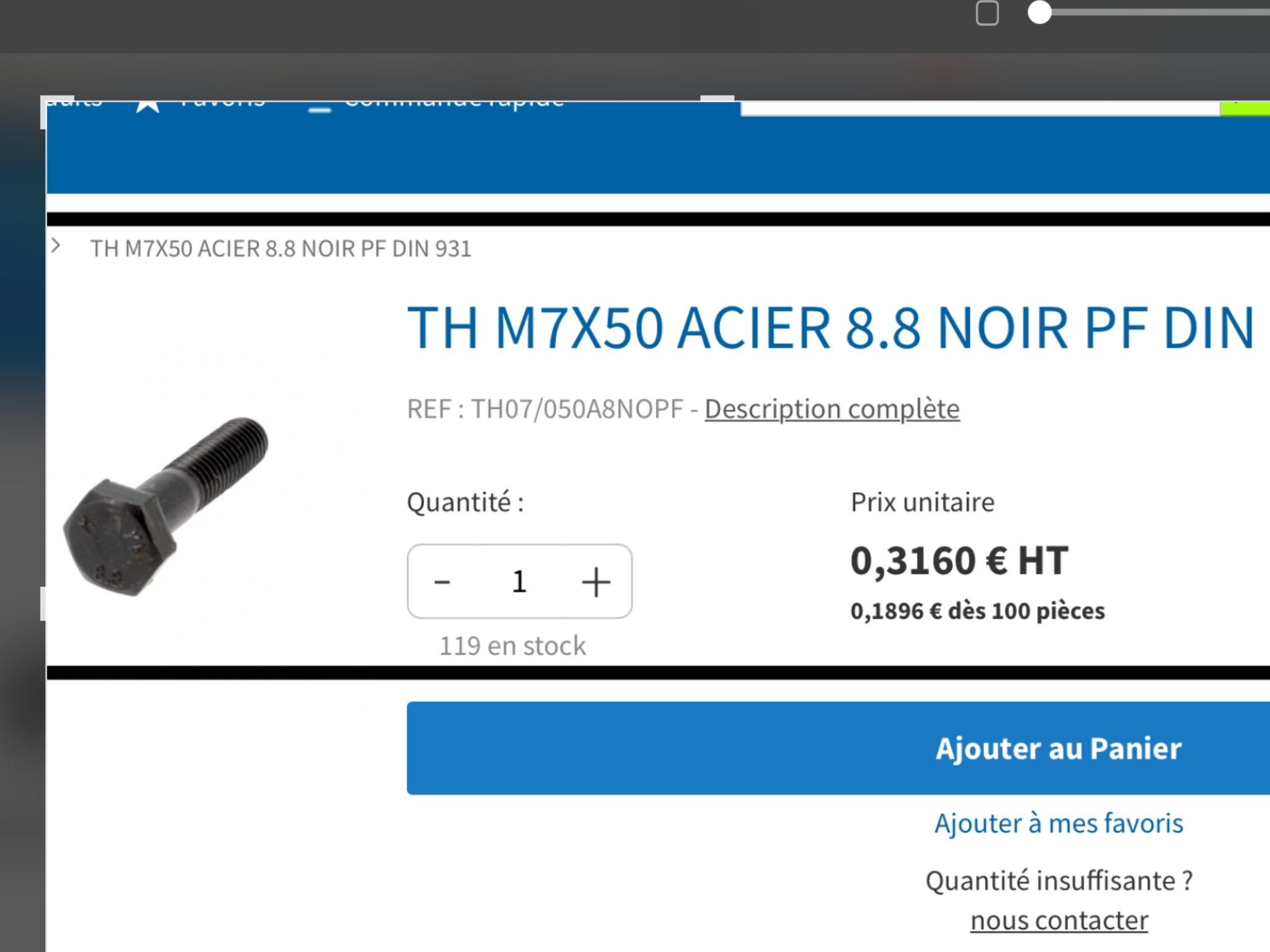

#314 Message par Fredoetisa » 29 nov. 2020, 23:32
J’ai trouvé ça... en longueur 50 à recouper et finir le filetage jusqu’à la zone voulue.
Par contre ce n’est pas un pas fin...

#319 Message par Jimmy73sa » 30 nov. 2020, 13:49
Sur le site visserie-boulonnerie-en-ligne, on trouve des vis TH M7 pas de 100 en 8.8 avec 10 mm non filetés (hauteur de tête 4,8 mm)
