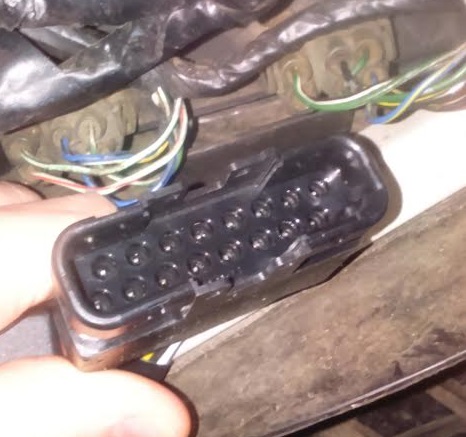

Ola, j'ai récup le boitier du Zouave, et comme Ashley a flambée ce week end j'en profite pour la bidouiller encore ^^
Par contre Poulpi, de nombreux liens (owncloud) sont morts, y'a moyen que tu renvoies le fichier pour la prog des 07a ou le pdf qui explique les trucs à cocher ?
Merci :P
PS (en bonus si t'as la photo de la connectique moto/boitier ce serait top, histoire de me rassurer ^^ )

TCI.
ZeMouette
Messages : 3536
Localisation : Ze Bugey
Re: ##GG##Ignitech## Vérification avant paiement / allumage programmable Ignitech
#193 Message par ZeMouette » 31 janv. 2016, 18:32
Bon beh vu avec Titi, j'ai une R07 et non RD07a T_T (malgré l'immat de nov 1996)
Yamaha T700
#194 Message par TiTi » 31 janv. 2016, 18:37
Connecteur TCI pour l'Ignitech mais double CDI sur la bécane !
ATTENTION : NE PAS SE FIER à la date de 1ère immat (11/96 dans ce cas) mais au numéro de série (***RD07*** tout court pour Ashley).

+1 pas bon la ZeMouette
essai de le revendre à une 07a et pour l'autre on a toujours les tarifs ;)
