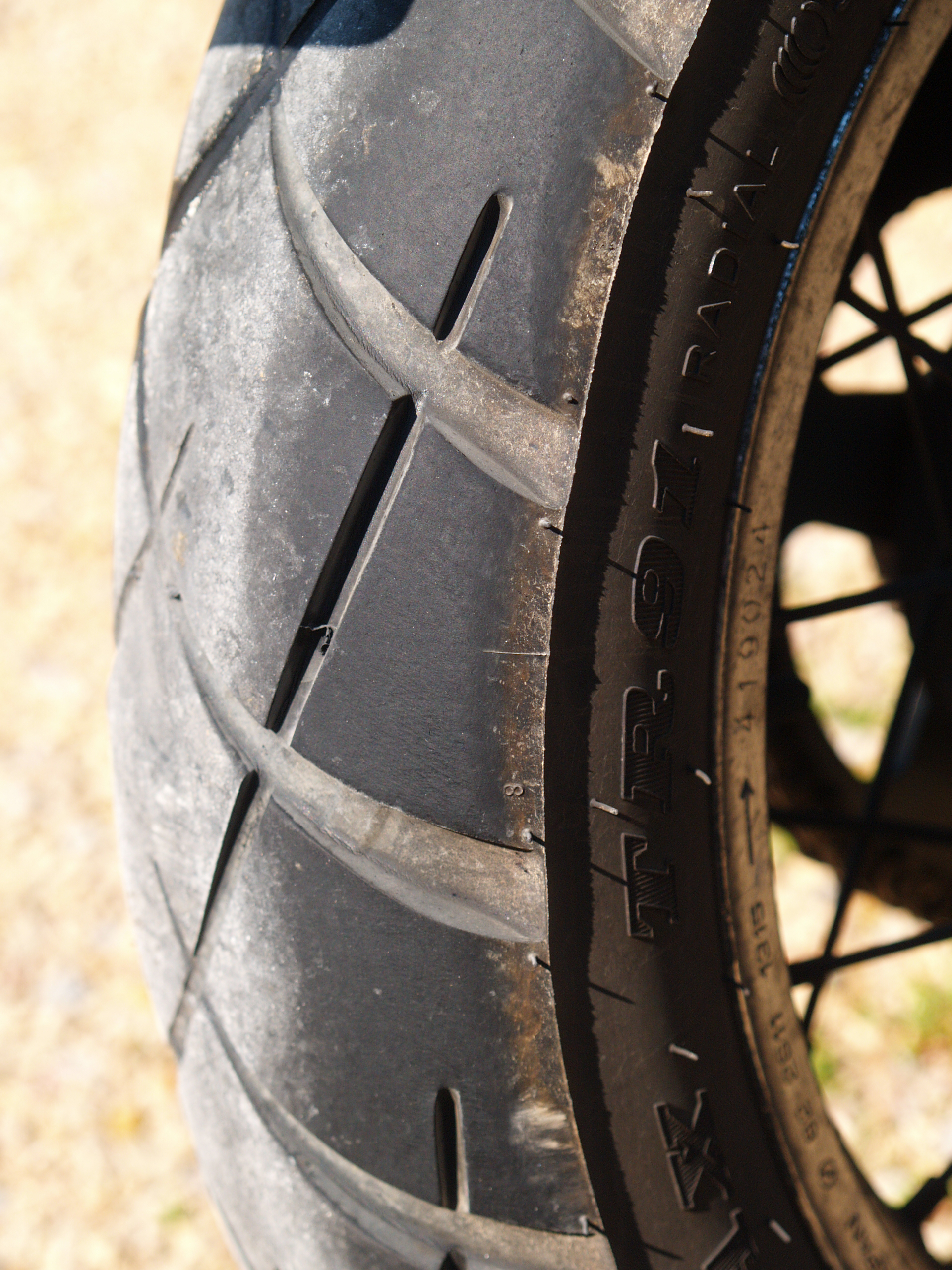

Concernant les pneus qui tournent, j'ai mon TR91 avant sur mon Africa de 1998 qui tourne au freinage, même avec mes nouvelles plaquettes céramique/carbonne plus progressives... je vais être bon pour une troisième remise en place :|
Pneu pourtant posé à sec, sans savon, sans huile, bref, sec de chez sec et sans difficulté avec les doigts, sans démonte pneu aussi...
Mon TR91 arrière est fini (sur la même Africa de 1998), avec presque 18.000km. C'est le premier dont j'avais fait attention aux indices (69H) et il n'y a pas à dire, ça dure nettement plus longtemps que ce qu'on a pu me monter en conce$$ion et dont je n'avais pas choisi l'indice et quelquefois pas à la bonne largeur non plus. Depuis 2010 que je me monte mes pneus plus ou moins régulièrement, je pense que je vais tout monter moi-même dorénavant.
Là, je vais tester à la place un Dunlop Arrowmax Streetsmart en 140/80-R17 69V, évolution du GT501 que j'avais en 150/70 sur ma NTV650.
Je vous dirais quoi dans quelques milliers de kilomètres. Cette Africa ne me servant que sur la route, je vais pousser le concept jusqu'au bout et voir si on peut espérer plus de kilomètre avec un pneu 100% routier et si la carcasse encaisse aussi bien les nids de poules que celle les TR91.

D'origine, les bords de jante sont rugueux, en tout cas sur les miennes et si tu passes les doigts, tu prends des échardes d'aluminium. J'ai passé les jantes à la brosses métallique manuelle pour enlever toutes les écailles qui pourraient crever la chambre, je me demande si j'ai pas fait une connerie §hein
Je lorgne + sur l'option tubeless de Dudu que sur l'option rivet :oops:

sinon es tu sur que ton pneu AV tourne ? §hein , as tu fais un repère pour t'en assurer ?
ça m'étonne , jamais entendu , surtout à l'AV
de plus les pneus "tubeless" actuels serrent beaucoup plus la jante que les anciens "tube type"

Dudu.13 a écrit :(...)
La valve s'incline au fil du temps.
À la suite d'un arrachement de valve sur cette jante avec le pneu précédent, je ne sers plus l'écrou de la valve contre cette jante, ce qui lui permet de pencher quand le pneu tourne autour de la jante.
Ça fait déjà deux fois que je dépose la roue sur mon Bike Lift pour remettre le pneu en place, sans difficulté et même à 2.4 bars, ça tourne. Je commence à me faire une raison, il va falloir que je remette le pneu en place tous les 1000km environ §heu ou que je mette un rivet ou un peu de colle néoprène.
Dommage qu'on ne puisse pas transformer l'avant en tubeless...

#149 Message par Tenno » 18 juin 2014, 07:13
Tu as écrit je ne sais plus où que tu rentrais le pneu facilement à la main. Je ne trouve pas ça normal. Ton problème de pneu qui tourne vient peut-être de là.

#150 Message par Dudu.13 » 18 juin 2014, 08:11
faut chercher l'erreur là §hein
tu as que je sache la même jante que tout le monde ? ,
ton pneu est je suppose un classique que d'autres montent ?
et tu serais le seul à qui le pneu tourne §hein
tu parlais ailleurs que tu montais tes pneus à l'huile de lin :cry: §nul
ne te reste-t'il pas du gras sur ta jante ?
l'huile ne t'aurait pas dégradé le caoutchouc du pneu ?
autre chose , tu disais aussi ,que tu forçais vachement pour monter tes pneus ,
et que tu te servais de grands démontes pneus :cry:
n'aurais tu pas cassé ou déformé le câble qui ceinture le pneu qui est noyé dans sa lèvre ?
pour info il y a longtemps , quand j'étais jeune ,
j'étais arrivé à peter justement ce cable :oops: :@ §nul
