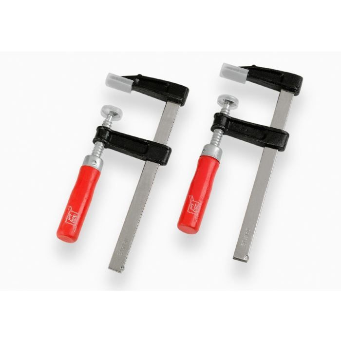

Après en avoir bavé des ronds de chapeau en mai 2010 sur un changement de pneu sur la route, c'est ce genre de sujet qui m'a décidé à retenter l'expérience.

Un petit serre-joint de 150 avec 2 cales en bois, ça ne prend pas beaucoup de place !!
