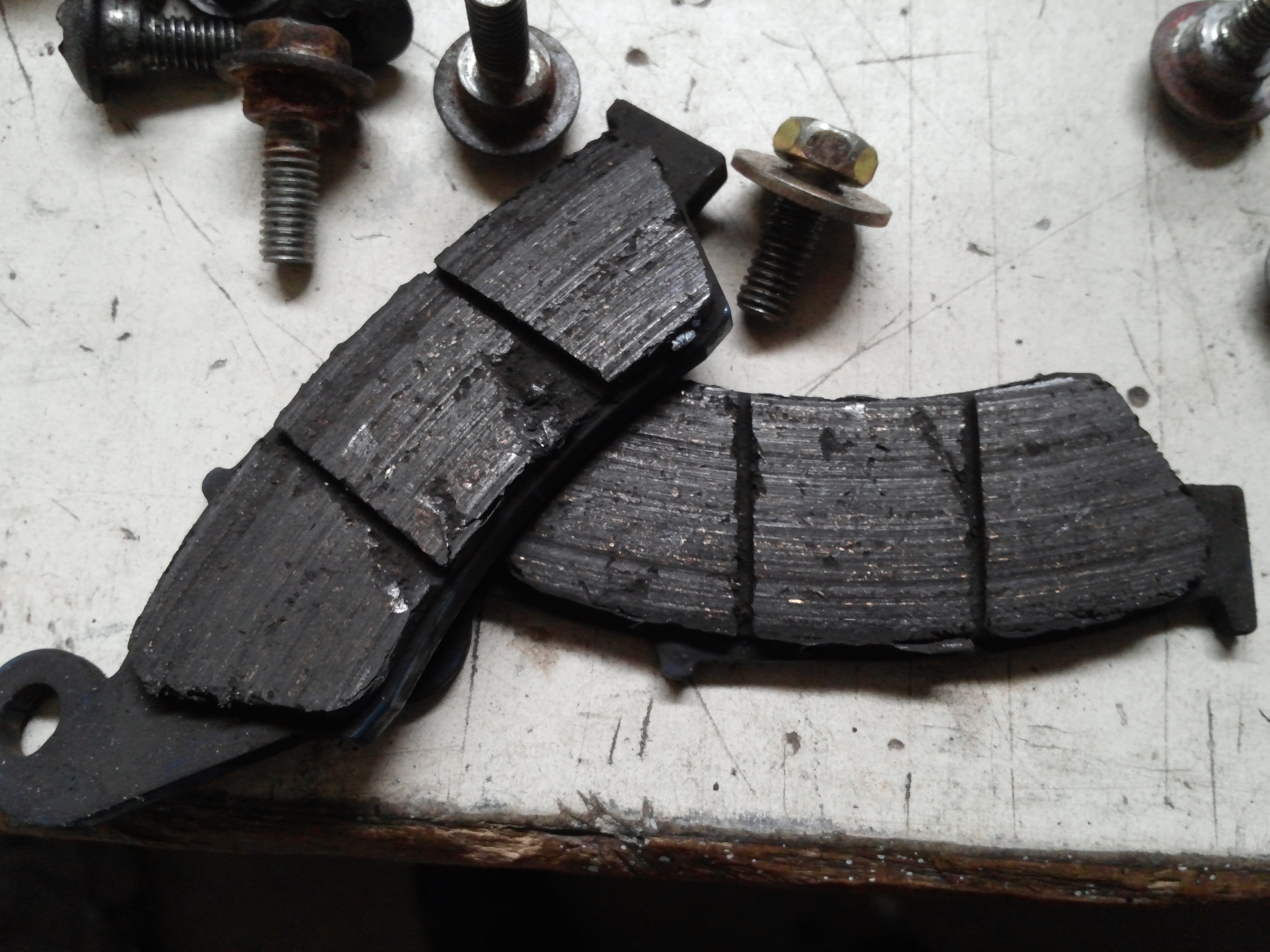

Africalain a écrit :... J'ai commandé des plaquettes car celles en place sont cassées au milieu (caillou ?)
Cassées ?? Il y a une rainure verticale sur les plaquettes, c'est normal.
Re: la nouvelle RD07 d'Africalain
#77 Message par TiTi » 13 mars 2016, 08:35
Quoique... A l'arrière oui, à l'avant pas toujours §hein.
Une photo ?

Eh ! Les gars, vous me prenez pour un lapin de 2 semaines :?:
Quand je dis "plaquettes cassées" c'est qu'elles sont en mauvais état sur la surface de freinage

#81 Message par TiTi » 13 mars 2016, 11:11
Même sans le pète elles sont fatiguées.

Oui les plaquettes sont fâââtiguées et la 2nde paire très marquèes et striées, bien que les disques soient en bon état.
