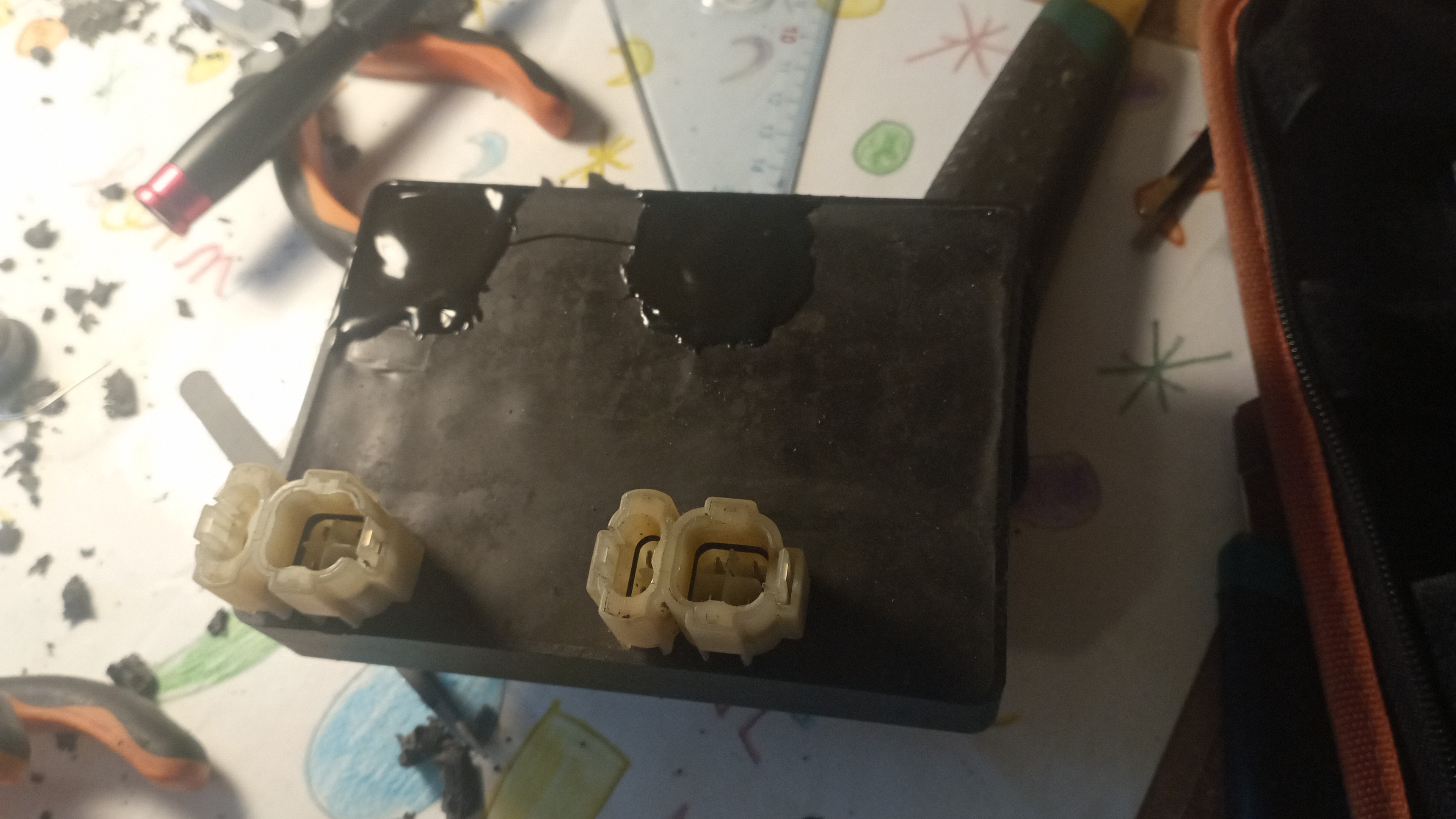

Mon africa twin a des légers trous entre 4 et 5000 tours, phénomène qui a tendance à s'amplifier depuis peu.
En checkant le CDI, je remarque qu'il est abîmé et qu'on aperçoit le condensateur.
Plusieurs choix s'offre à moi:
soit réparer le CDI à l'aide des condensateurs UHE1E102MHD3, qui sont quasiment introuvables à des prix normaux, soit échanger le CDI.
J'en trouve une centaine d'euros de ce type :
https://www.squaremotorcycleparts.fr/pr ... -2000-2005
Visiblement je trouve le même sur Aliexpress.
Quelqu'un a-t-il soit des plans pour trouver des condensateurs soit déjà essayé de monter ce type de CDI ?
Merci d'avance

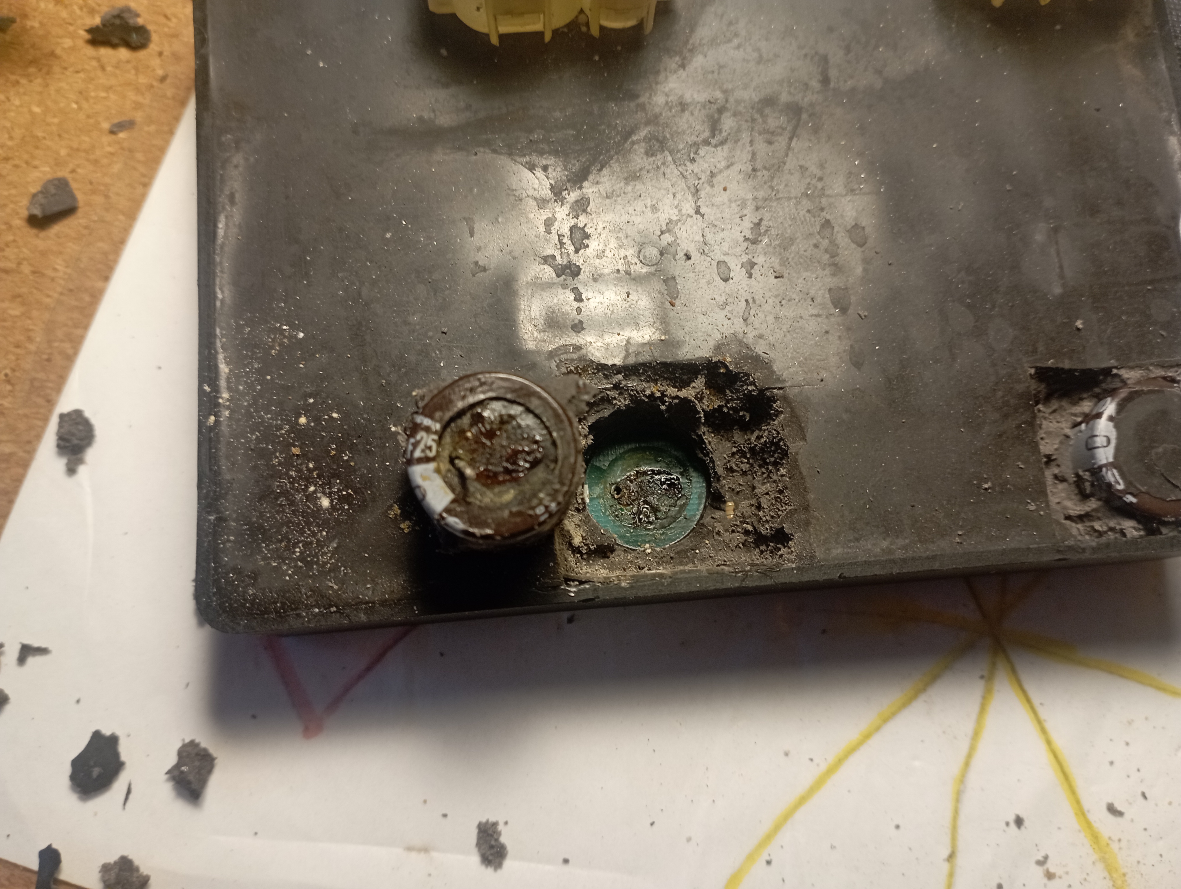

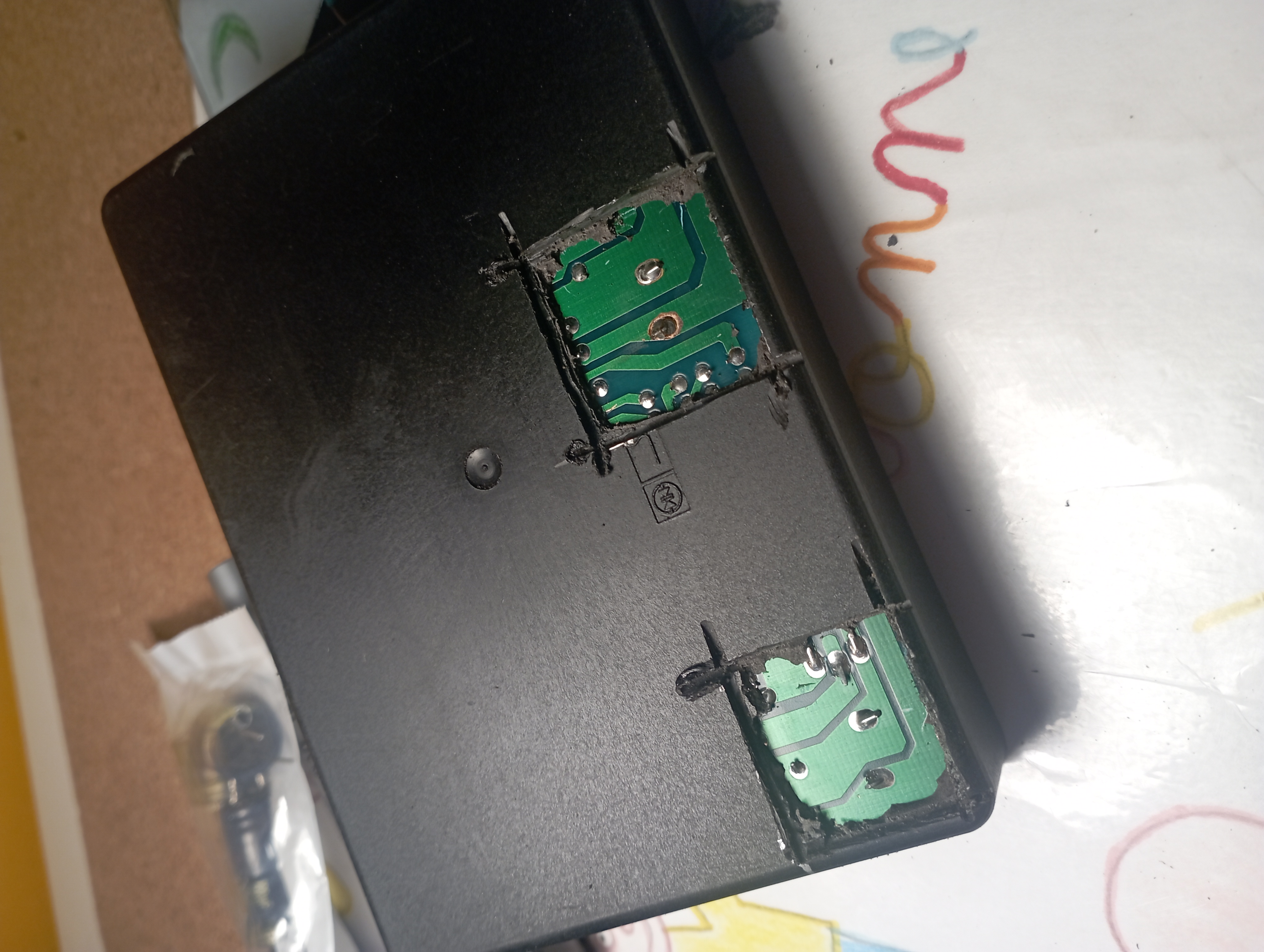

Bon j'ai tenté une rép'
Malheureusement je crois que j'ai abîmé un condensateur chimique à l'intérieur, on verra bien.
Si ça déconne je changerai le CDI.
Je suis intéressé par ton montage diode sur la pompe à carburant y a-t-il eu un topic là-dessus ?

ah oui ... je trouve ça risqué pour le CDI ce découpage...
tu as du passer du temps à grignoter tout autour des condensateurs ...
