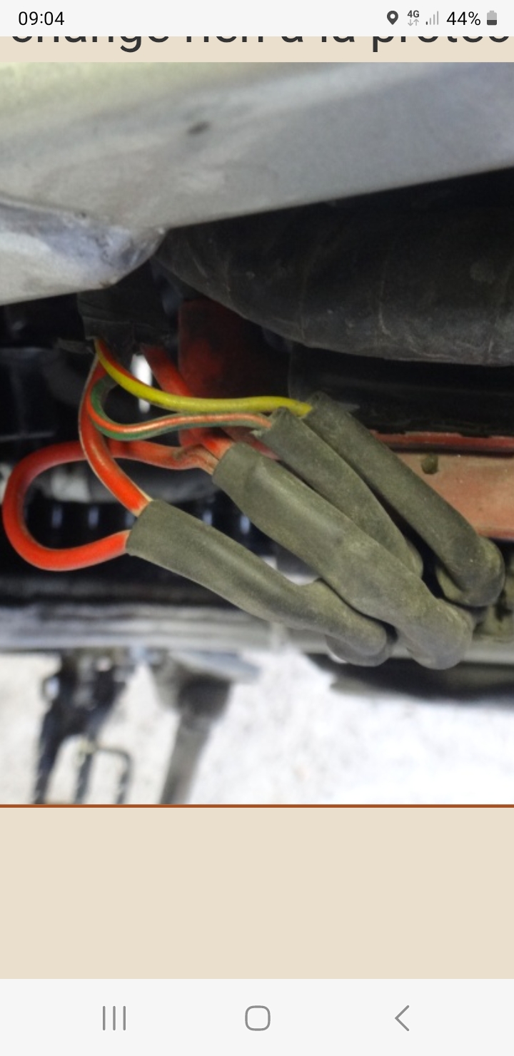

Salut @Dudu.13 je ne comprends pas du tout en quoi consiste ton montage, sur ta photo on voit surtout la bande thermo, tu naurais pas une autre photo stp (qui fait aoparaitre le shuntage si possible)?

Black Africa a écrit : 28 avr. 2026, 08:44 Salut @Dudu.13 je ne comprends pas du tout en quoi consiste ton montage, sur ta photo on voit surtout la bande thermo, tu naurais pas une autre photo stp (qui fait aoparaitre le shuntage si possible)?
ben là :
Screenshot_20260428_090453_Samsung Internet.jpg (313.28 Kio) Vu 1486 fois
la boucle en fil rouge que tu vois sur la gauche est un fil rapporté qui shunte les 2 autres fils du faisceau

1) qu'elle shunte les 2 fils rouge qui sont situés sur la face avant du relais?
2) la boucle est sertie à ses deux extremites dans la cosse male du relais de demarreur?
Re: Panne récurrente : fusible de relais de démarreur [Résolu : poignée de merde]
Posté : 28 avr. 2026, 12:41
par Dudu.13
non le fil est soudé par ses 2 coté sur l'arrière des fiches femelles qui sont serties en bout des 2 fils rouges d'origine
ça shunte simplement ces 2 fils ,
et le relais de démarreur reste non modifié et demontable
l'ideal serait de changer ces fiches , et y inserer avant le sertissage le fil du shunt avec le fil rouge d'origine
