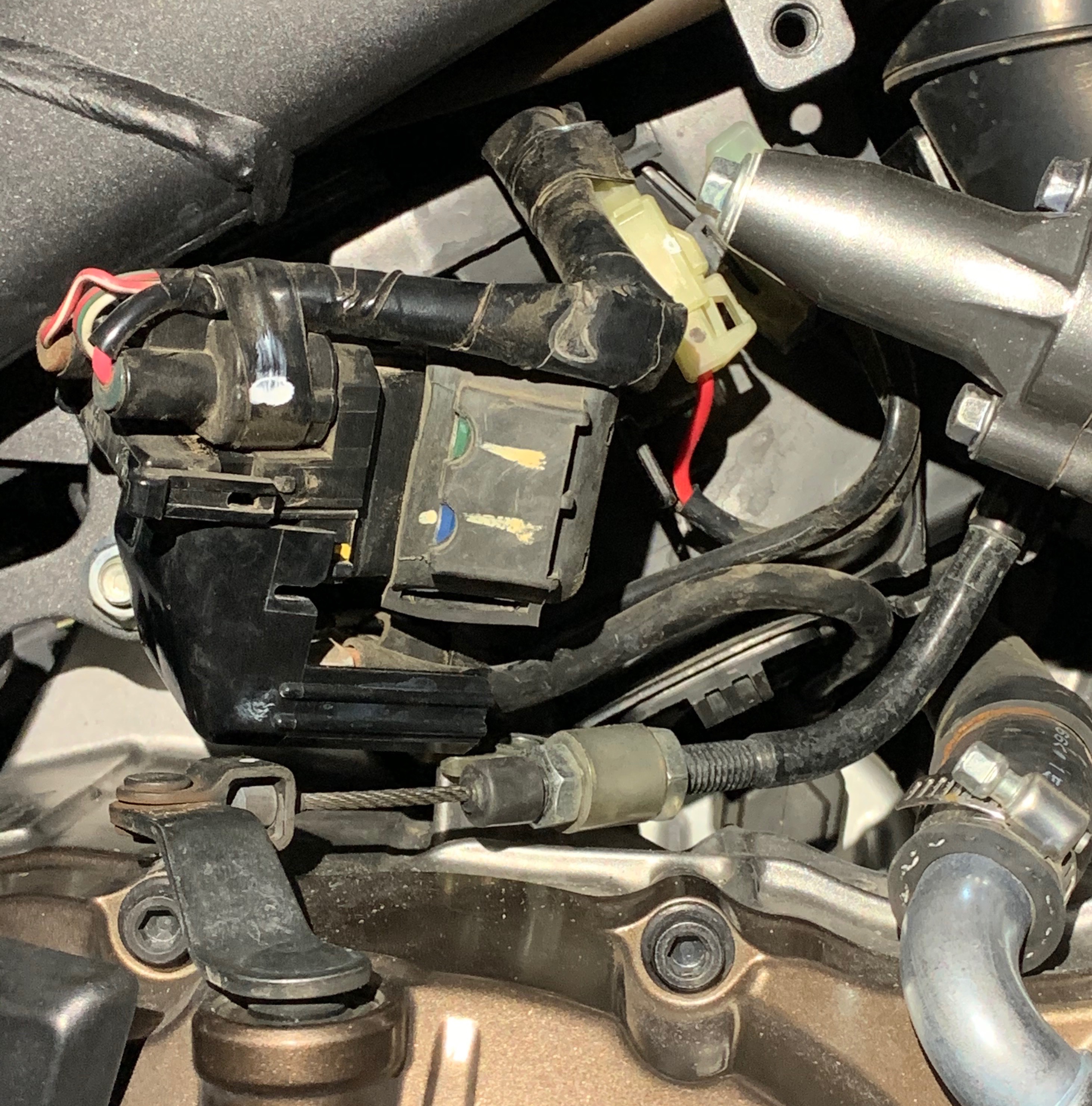

Je reprends le fil de ce post pour l'installation de Speedohealer SH-V4 sur une Africa 1000 de 2016. Apparemment, quelques différences par rapport à la méthode initiale d'Obione dues aux spécificités propres aux deux motos. J'avais dit que je devais recevoir le module rapidement, mais la lettre suivie a mis... 1 mois et demi pour arriver :| .
Reçu hier, je me suis mis à la tâche pour l'installation du faisceau. Sur la photo, on voit le connecteur, vu du côté gauche de la moto, orienté vers la droite. Le challenge est lancé... J'ai suivi le tuto d'Obione, branché la prise femelle de la moto dur la partie mâle du faisceau et pousser le tout vers l'intérieur, pour faire passer la deuxième prise du faisceau, femelle, vers la droite.

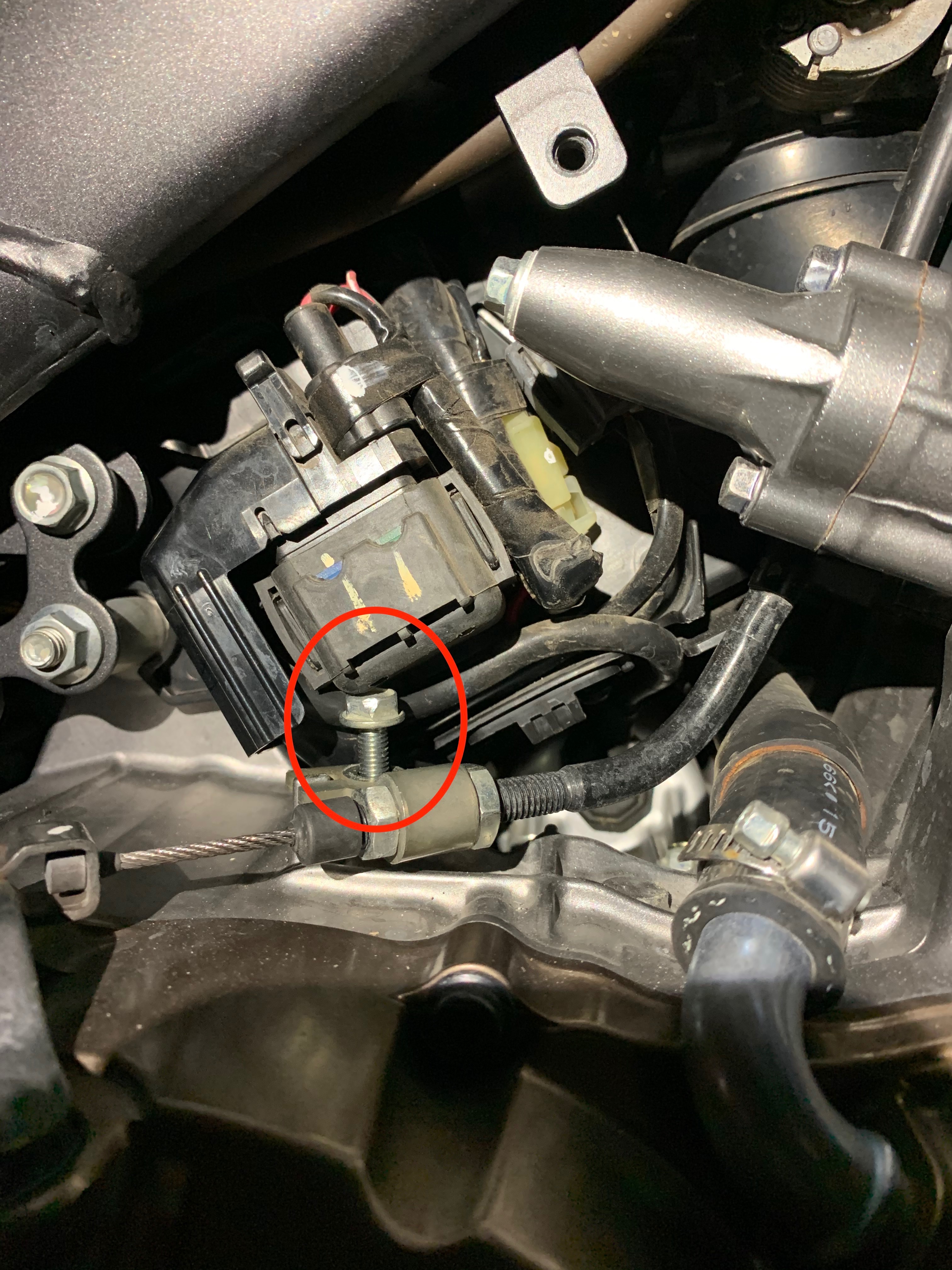

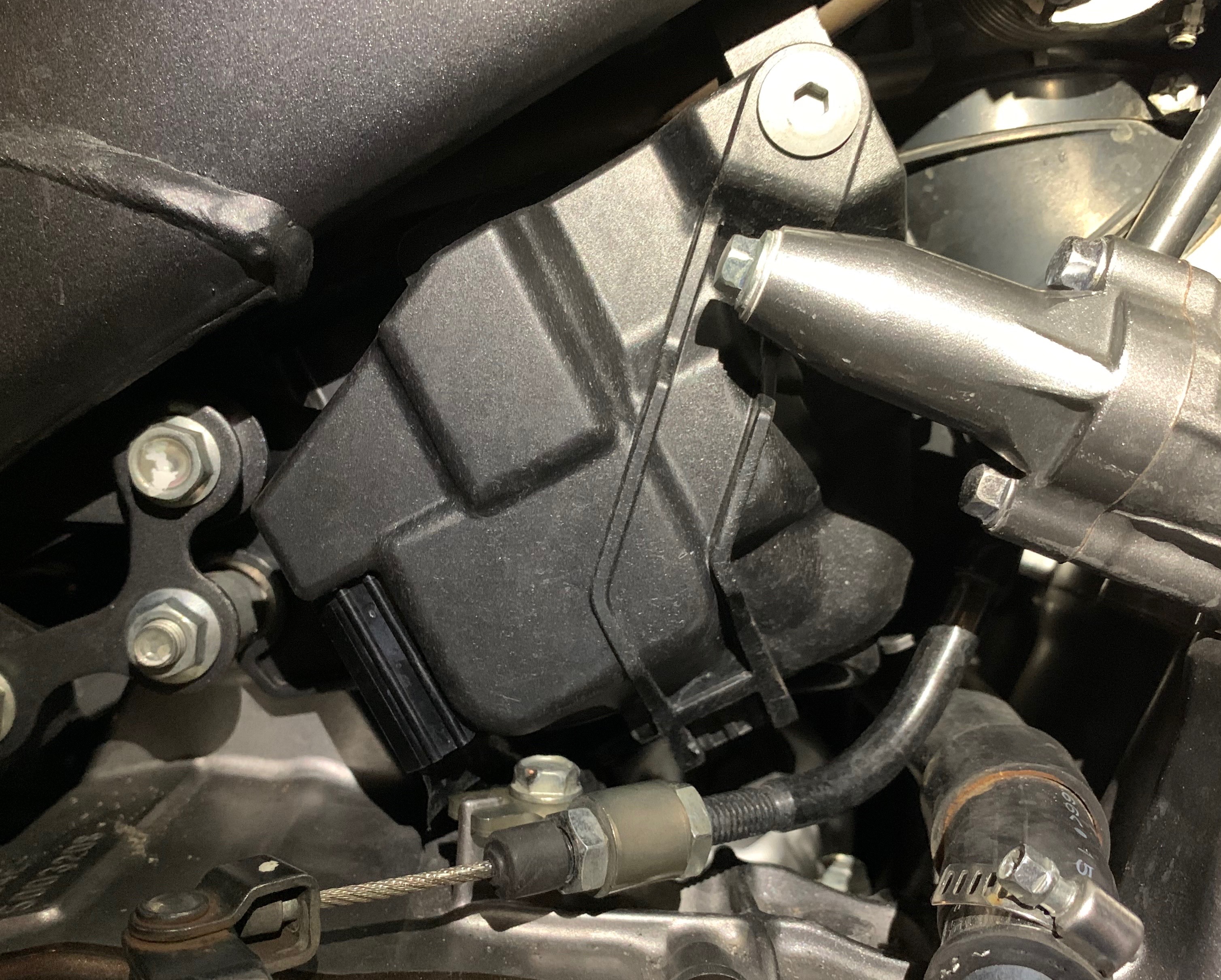

#110 Message par Cariboulio » 14 mai 2020, 09:05
Pour faire de la place, Obione a conseillé de démonter le cable de l'embrayage. Pas de bol, ça ne fonctionne pas, la vis ne peut pas sortir car un boitier noir (je sais pas ce que c'est ...) empêche de la sortir. Qu'à cela ne tienne, on dévisse le cache noir, on fait apparaître ce module, on le sort et on le pousse vers la droite.

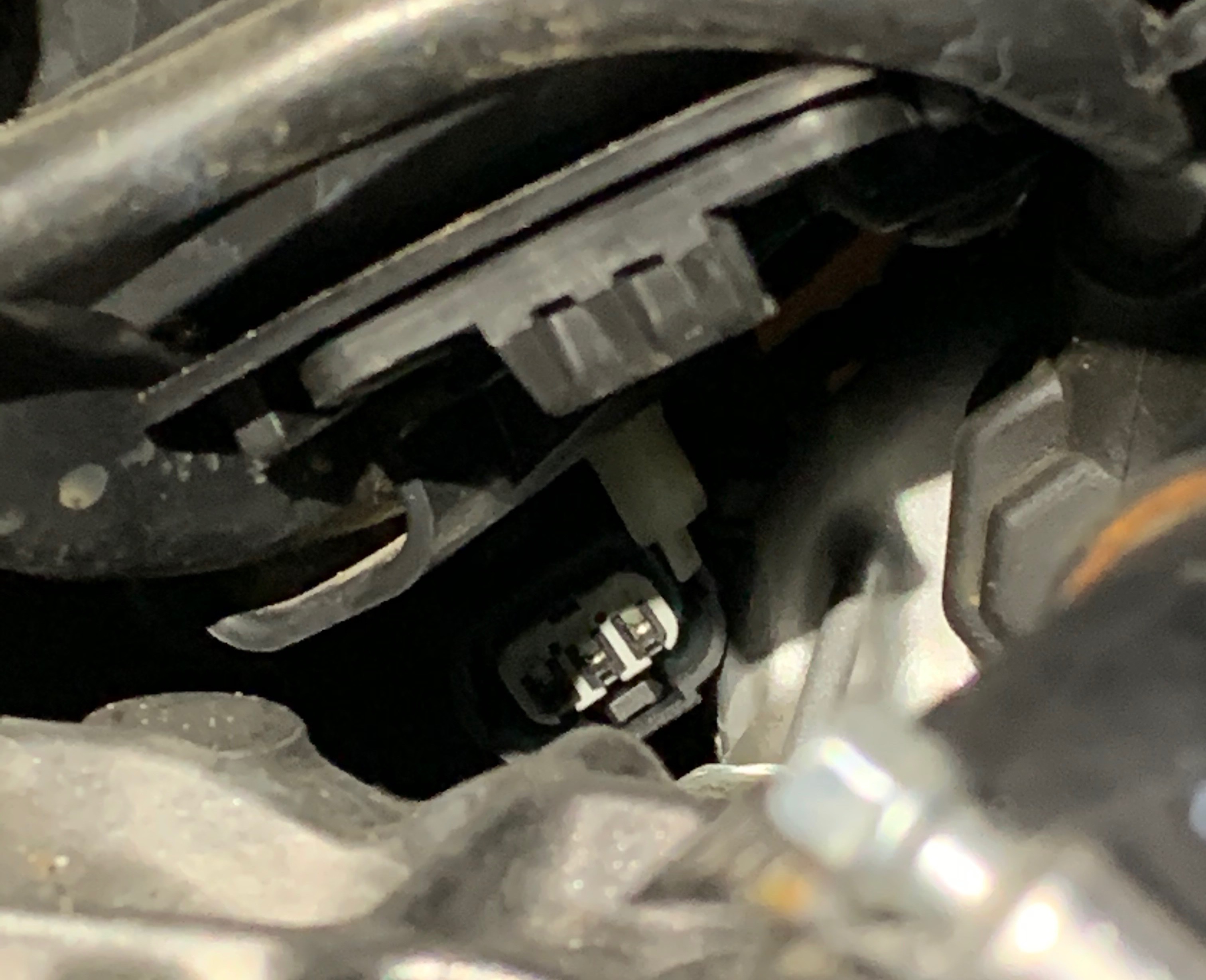

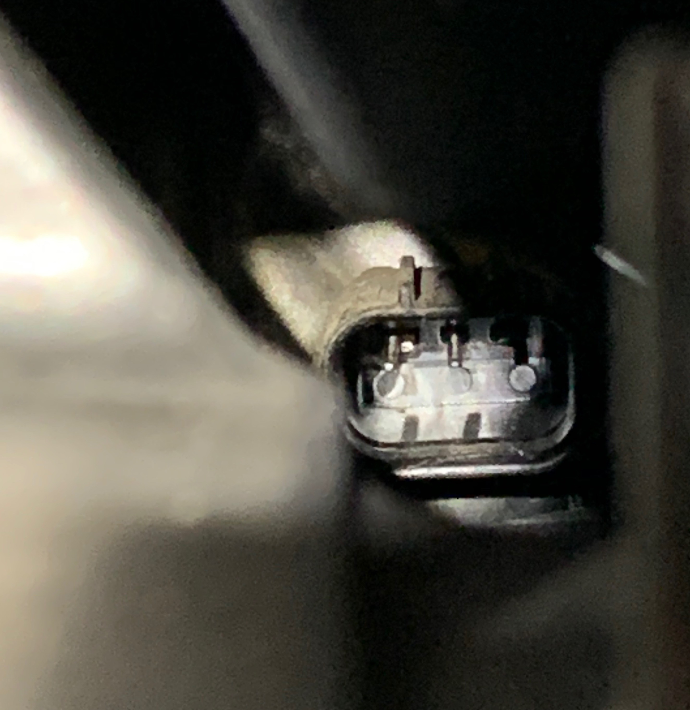

#111 Message par Cariboulio » 14 mai 2020, 09:13
On voit bien la prise du faisceau mais impossible pour moi de voir de ce côté de la moto (droit) la prise de la moto sur laquelle elle doit se mettre. En fait, le module noir qu'on a bougé vers la droite pour pouvoir dévisser le cable du frein permet de dégager une fenêtre sur la gauche d'où on voit cette foutue prise §ouch

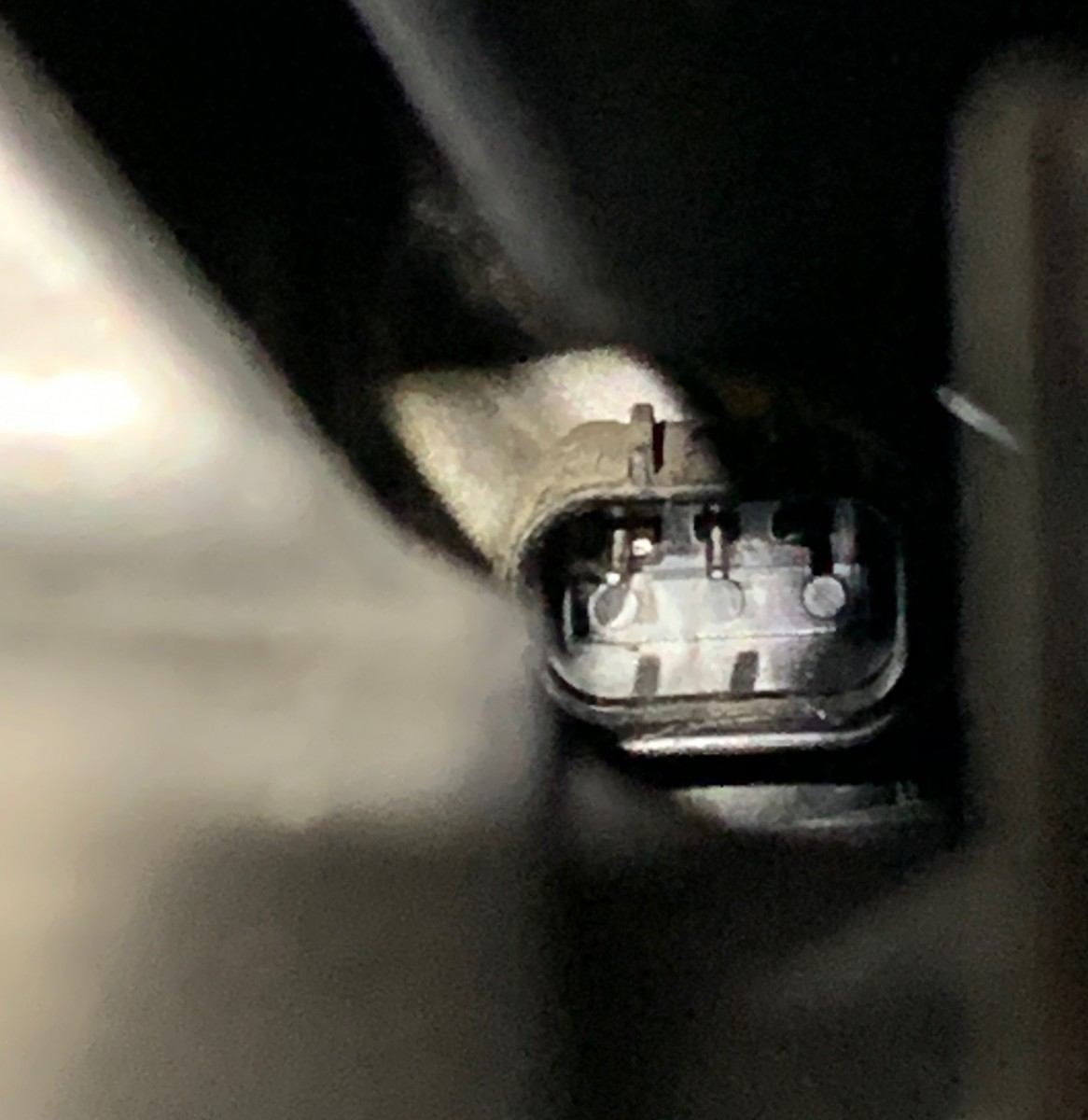

#112 Message par Cariboulio » 14 mai 2020, 09:19
On la voit ici en gros plan

#113 Message par Cariboulio » 14 mai 2020, 09:25
Le reste est identique à ce qui est décrit par Obione, il faut arriver à mettre en face la prise femelle du faisceau et la prise mâle "moteur", à l'aide de la longue pince (du coup, je trouve qu'une pince droite est plus efficace qu'une pince courbée), et pousser avec un tournevis pour encastrer l'une dans l'autre.
J'avoue que ça n'a pas été une partie de plaisir quand même ! Le branchement du module de correction et l'essai sur route montre que les branchements se sont fait correctement. Merci encore à Obione pour cette technique chirurgicale délicate mais moins contraignante que le démontage du réservoir et de la boîte à air !

#115 Message par Cariboulio » 14 mai 2020, 11:30
Cette deuxième étape est plus longue que la première (débranchement du connecteur d'origine, environ 1/2 heure). Celle-ci m'a pris 2h environ. c'est surtout à cause du tâtonnement, pour trouver ce fichu connecteur, qu'on ne voit pas du tout si l'on ne pousse pas ce boitier noir vers la droite. J'imagine que sur un ATAS, c'est un peu différent.
Encore une fois, les longues pinces sont indispensables, mais j'ai dû redresser les miennes, courbées d'origine, pour facilement approcher la prise du faisceau vers son logement.

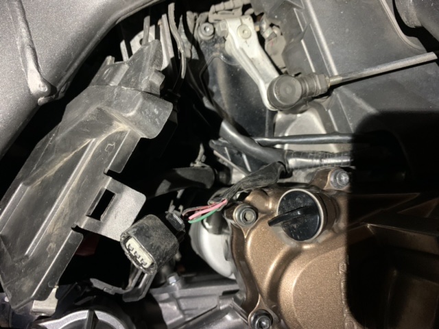

#117 Message par Cariboulio » 15 mai 2020, 10:36
Derrière ce cache noir, le boiter, qui a l'air effectivement électronique, est monté simplement sur des ergots caoutchoutés. Il se retire sans vis donc. Le truc c'est que ça a fait apparaître du coup une petite fenêtre sur la gauche par laquelle on voit très bien le connecteur, et on peut voir ce que l'on fait. C'est peut-être un peu plus grand sur une ATAS, elle-même plus haute qu'une standard 😂 !
